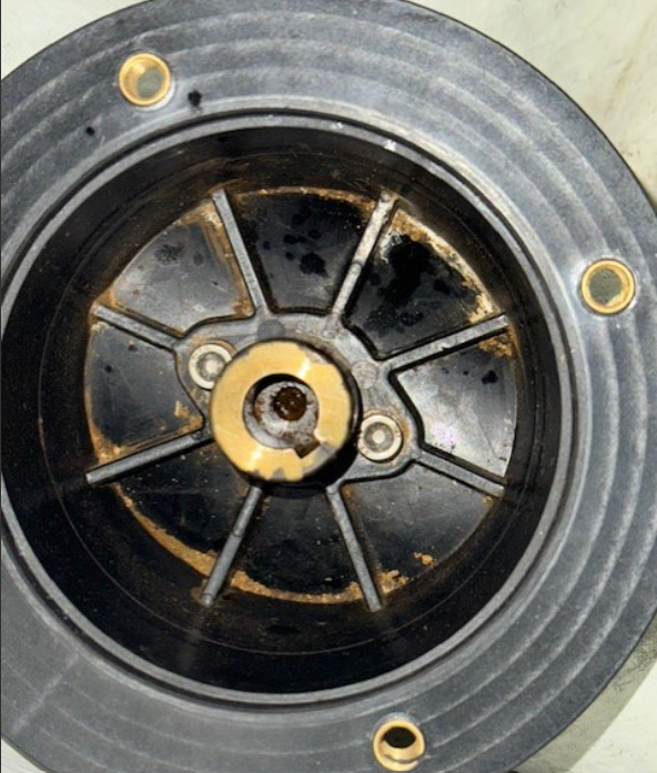

Nu när båten står i garage tänkte jag plocka bort gamla växelhuset och koppling och beställa hem nya delar.

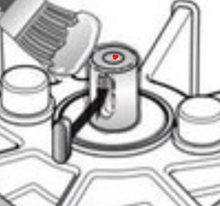

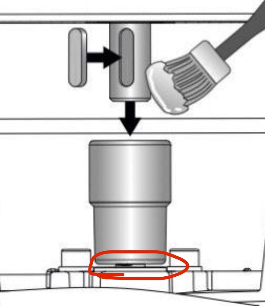

Problemet är att kopplingen som syns på bild är inte den koppling som återfinns i Quicks egna manual.
I manualen är det två elastiska kopplingshalvor som fixeras på växelhuset respektive motorn.
Se nedan:
Så den koppling jag har monterad just nu verkar vara av tidigare modell och jag har sökt runt som en galning för att förstå hur man plockar bort den.
Annars kommer jag inte kunna skifta växelhuset som är trasigt.
Det sitter ingen liten hexa-skruv i sidan heller som håller den fixerad.

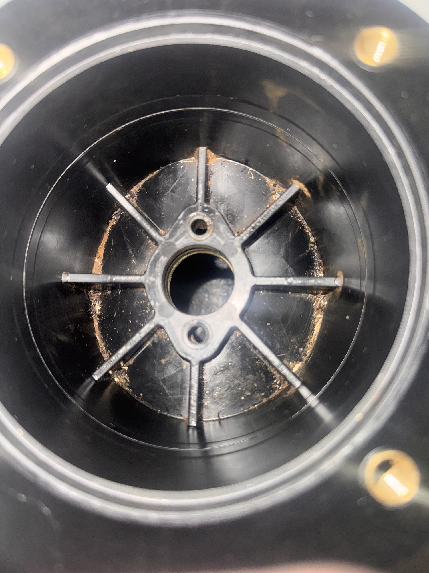

Här kan du se hur det ser ut inuti kopplingen ovanifrån. Som man kan se på bilden, så är det ett mindre "hål" i botten på kopplingen. Försökte göra rent så gott jag kunde, men svårt att se om något verktyg kan passa. Testade med lite olika insexnycklar som jag hade med mig, men utan framgång.
Gällande det du skriver om övre kopplingshalvan.
Ja antingen har den missats vid montage eller så är det bara 1 kopplingsdel på just denna årsmodell. För som jag har förstått så har bogproppen fungerat sedan 2017/2018 till förra sommaren. Inga tecken på att det ska ha funnits någon övre kopplingsdel heller när man plockar bort motorn. "Utbuktningen" på motoraxeln glider fint ner i spåret på kopplingen när motorn monteras ovanpå flänsen. Så får ingen känsla av att något saknas i alla fall. Däremot om jag får bort denna rackare, så blir det en tvådelad elastisk koppling till sommaren.

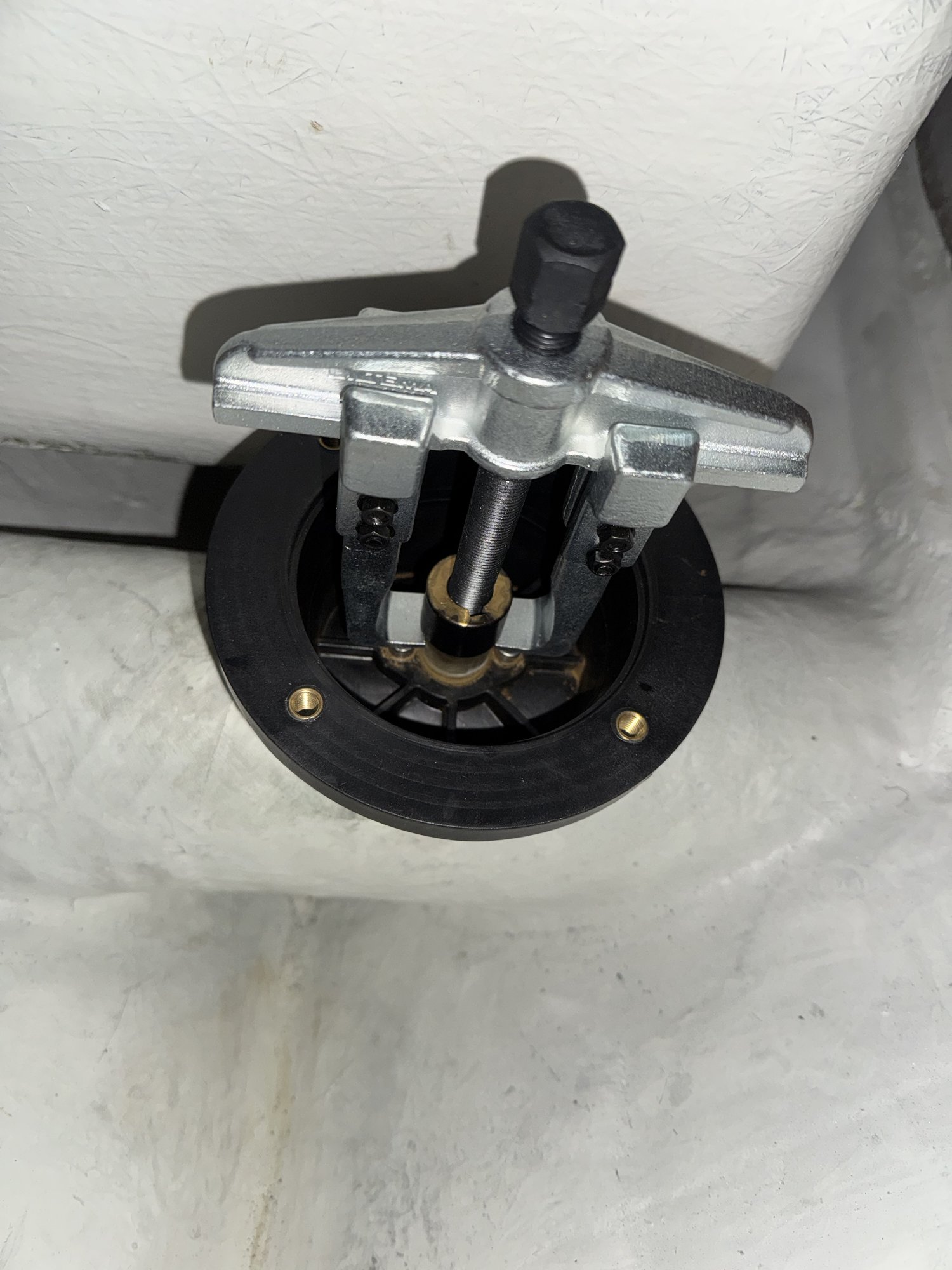

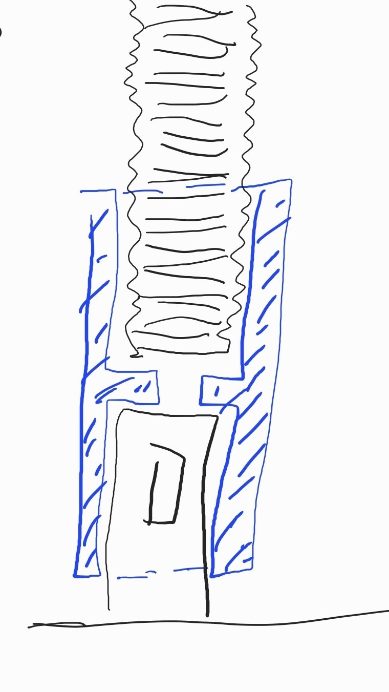

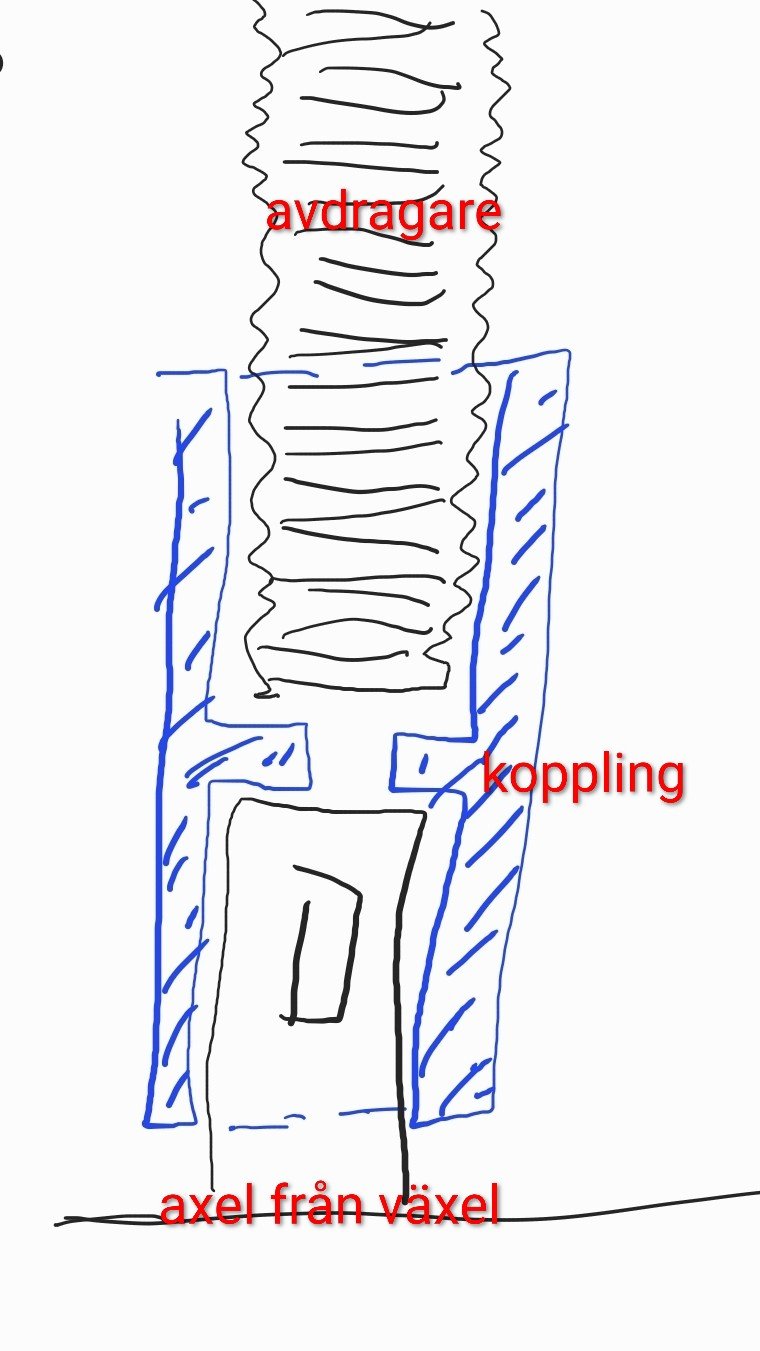

För att återkoppla lite:
Inhandlade en avdragare på Biltema, dock så hade jag riktigt svårt att få klorna att greppa ordentligt. Lyckades hitta nedan skiss idag på just den kopplingshalvan som jag har. (Google translate från tyska).
När jag ser skissen så förstår jag varför inte avdragaren greppar, med tanke på att kanten är fasad.

Vad var det för avdragare du köpte?
Kan du spänna ihop armarna med en slangklämma, buntband eller något liknande?
Kolla klorna på armarna så de är vassa nog att greppa dem lilla kanten på skarvstycket.
Sätt en bult eller liknande i hålet för axeln som bottnar så du slipper dra ner avdragarens skruv i hålet.

Köpte den du tipsade om från Biltema, dock verkar klorna inte riktigt vara vassa nog. Kan se om jag hittar någon med vassare klor och kombinera med buntband.

Tänker att det sitter en kil på axeltappen på växelhuset, se nedan i rött.
Det betyder att det måste vara ett spår nedtill på mässingsklumpen/kopplingen som jag vill få bort.
Funkar det verkligen då att köra denna metod, för det känns bara som att allt kommer snurra?
Eller tänker jag fel? 🤔

Är du helt säker på att avdragarens tapp/axel når ner helt till växelhusets axeltapp?
På bilden ser avdragaren ut att ha rätt tjock axel och kopplingen bara ett litet hål i botten (det du märkt med röd prick i tidigare inlägg).
Mitt förslag om svetsning enligt ovan är inte tillämpbart då kopplingshylsan är av mässing. Ej svetsbart.

2026-02-24 vid 13:42 skrev Boanjohan:
Se denna bild. Tänker att det är axeltappen på växelhuset som syns på min tidigare bild  där jag markerade med rött. Axeln på avdragaren går precis ner i hålet på kopplingen och tar i botten, vilket då borde vara axeltappen på växelhuset som den bottnar i.
mvh,

Anledningen till min fråga är att jag tolkade fotot på kopplingen som att den såg ut ungefär enligt skissen nedan  i genomskärning (ursäkta primitiv skiss) och att avdragaren då vaf för tjock.
150130168_Screenshot_20260301_221845_SamsungNotes2.thumb.jpg.d820e61140da1bf7f7f991df7a330444.jpg
Eller också är det ett dubbhål som syns i mitten på axeln (där det målats rött).

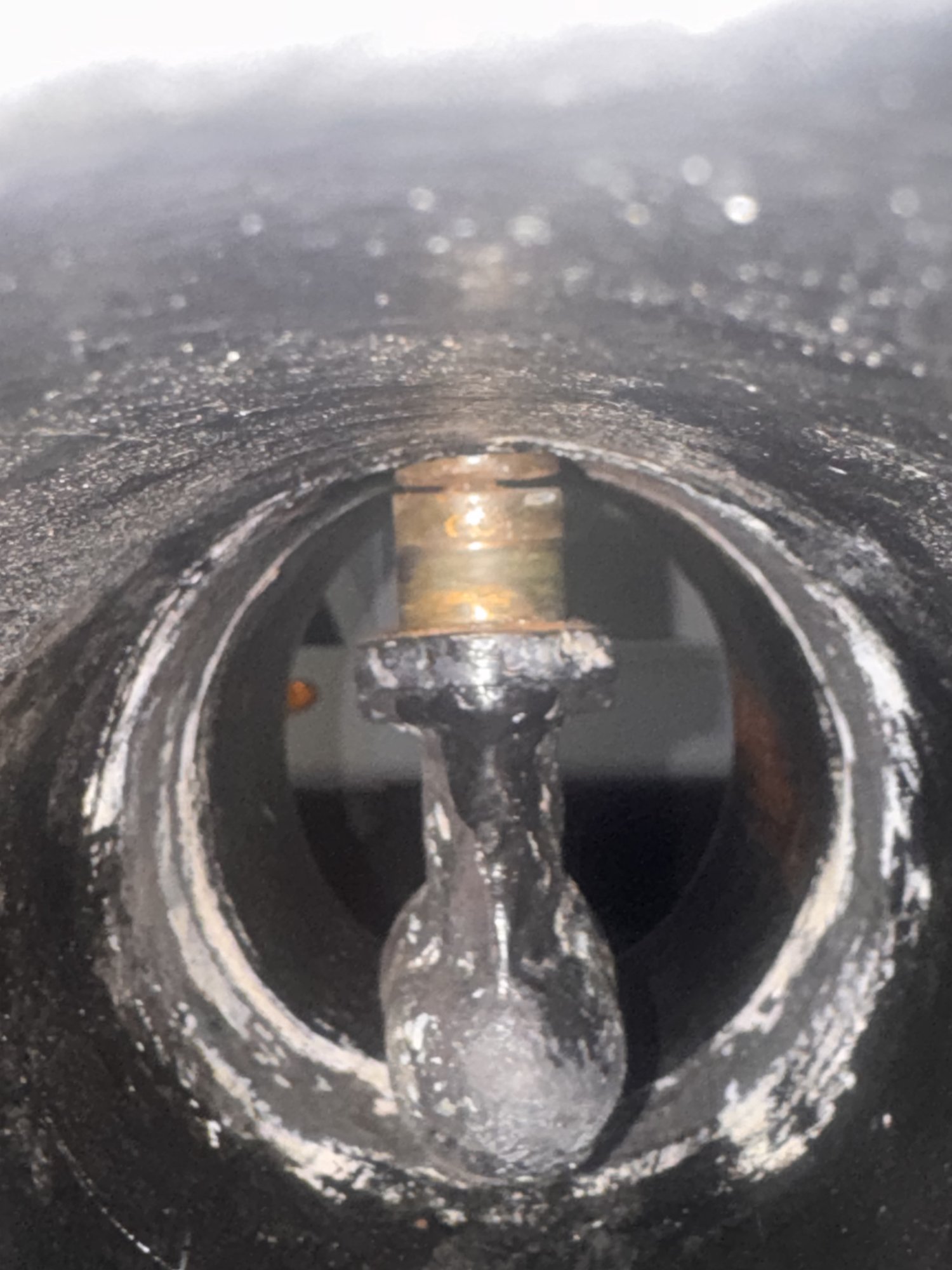

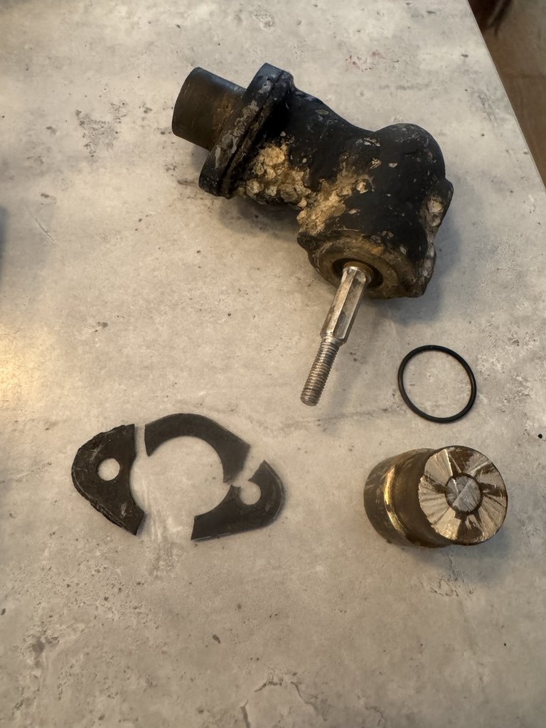

För att återkoppla lite i ärendet

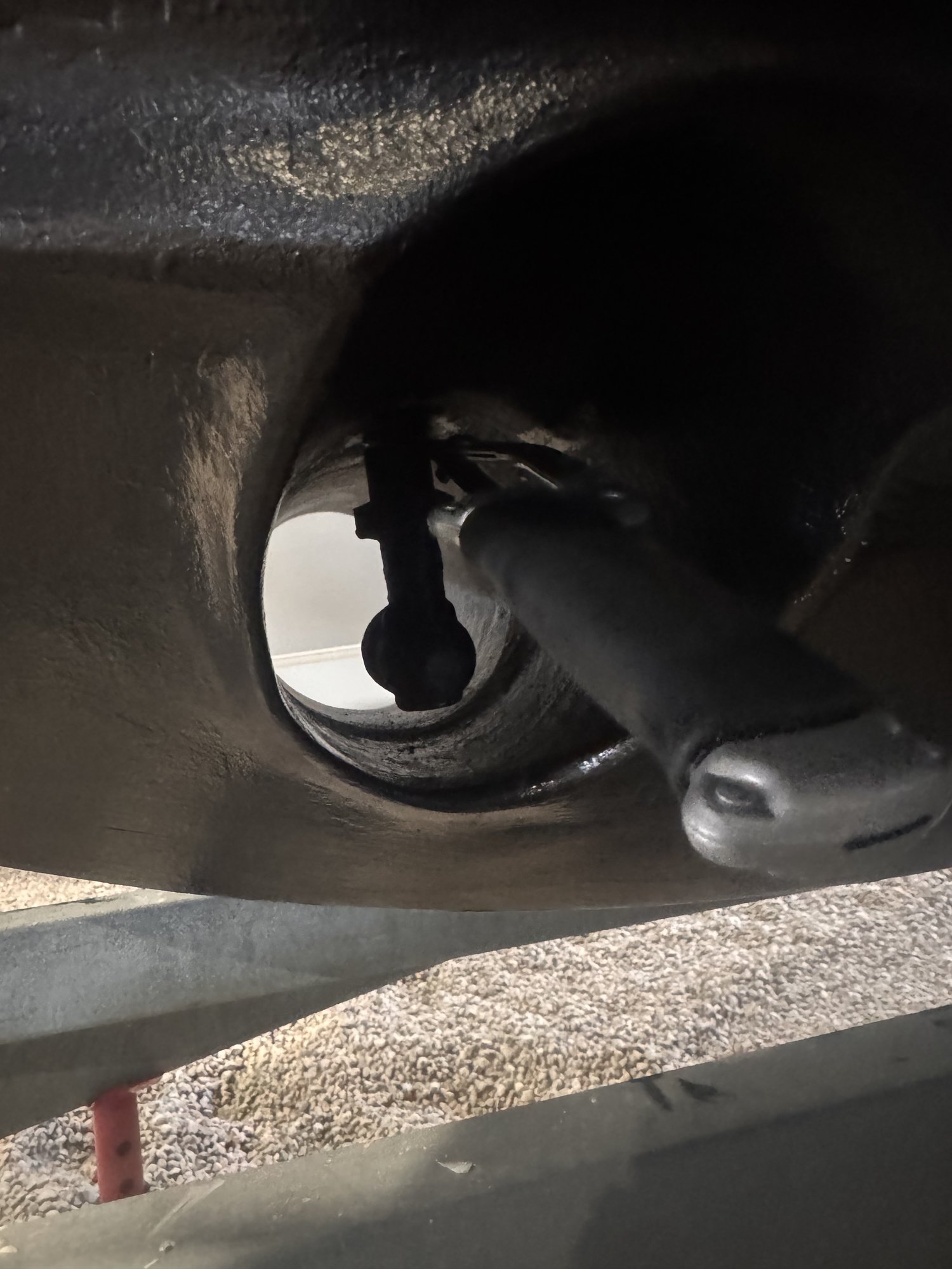

Efter många sömnlösa nätter så fick jag en tanke igår, lossa på insexskruvarna inifrån och släppa ner växelhuset så långt det går i tunneln. För att på så vis få en liten glipa att kunna såga av axeltappen på växelhuset.
Sagt och gjort, efter cirka 45min effektivt sågande likt en rymningsbenägen intagen på Kumla, så fick jag äntligen bort skiten!
Kändes som en bra lösning med minimal påverkan på både tunneln och flänsen.
Nytt växelhus och den nyare tvådelade kopplingen är beställd, så förhoppningsvis har jag en fungerande bogpropp till denna säsong 🙏

Ja det var ju slugt tänkt, vilken tur att det var en liten glipa mellan växelhuset och hylsan så du kunde såga där.
//Pär

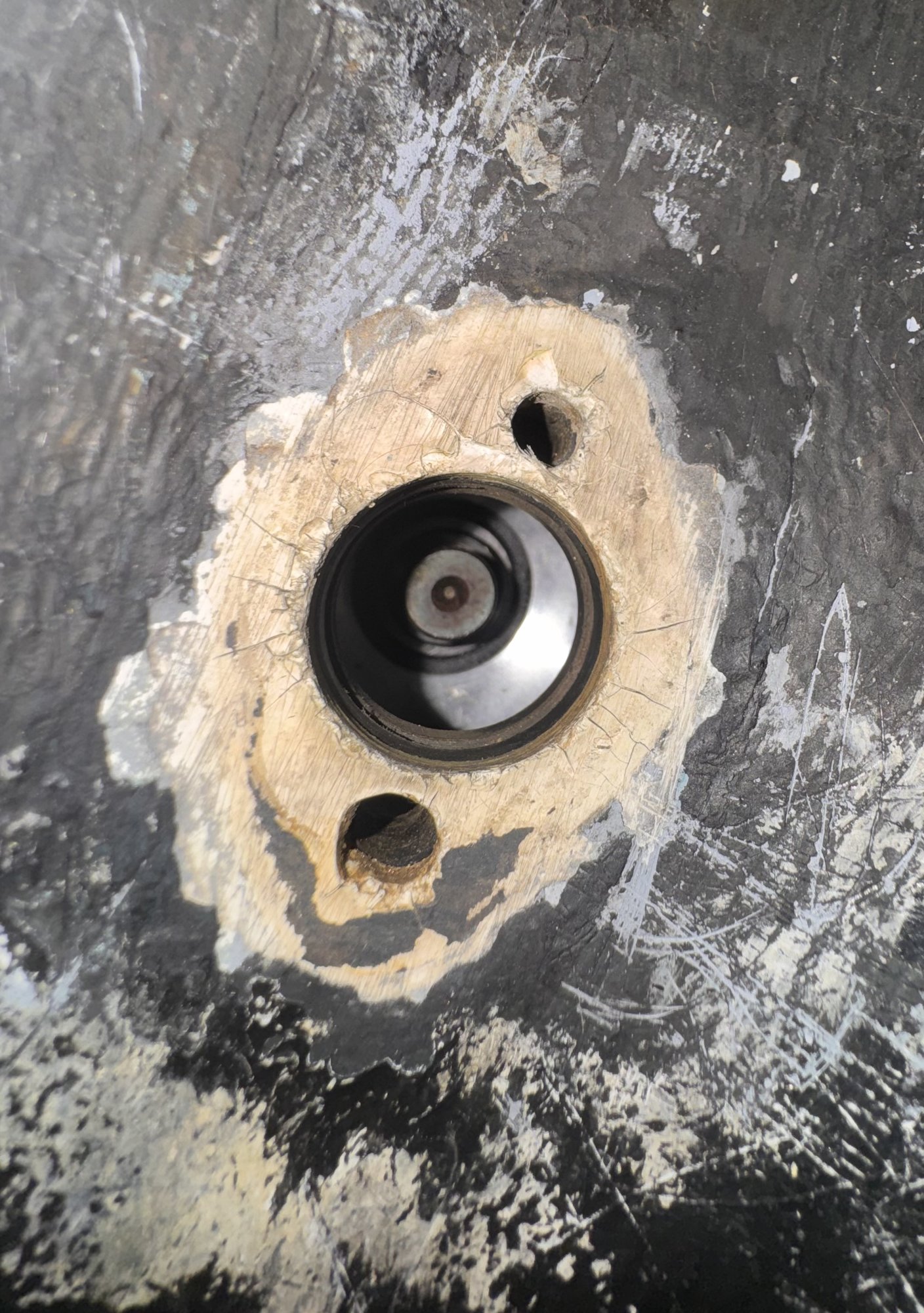

Noterade att det är lite sprucket/ojämnt runt själva hålet i tunneln där växelhuset går upp till koppling och motor. Se bild.
Man ser tydligt vart tidigare packning och växelhus har suttit iaf och min första tanke innan jag noterade detta idag, var att jämna till ytan lite med sandpapper.
Gissar att tidigare bogpropeller monterades runt 2018, så tänker att sprickorna runt hålet uppkom när man sågade upp själva hålet inifrån.
Jag tänker att den mindre vatten/olje ansamlingen som påträffades i själva flänsen förra sommaren, berodde snarare på vatteninträngning i växelhuset som sedan letat sig dit under en längre tid.
Så vad tror ni, är dessa sprickor/ojämnheter något jag behöver göra något åt innan montering av ny packning och växelhus?
Om ja, vad bör göras?
