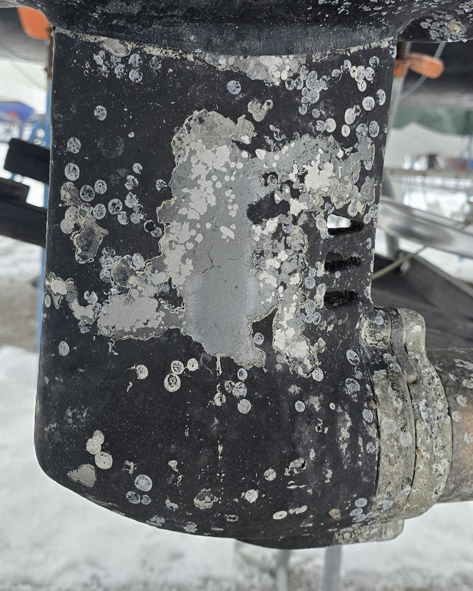

saltpeter 17 Postad 24 Januari (redigerade) Hej ! Brukar måla drevet (Yanmar SD20 årsmodell 2013) varje vår med 1) hempel prop primer - sprayflaska Samt 2) drevfärg, hempel självpolerande. Trilux. Som syns på bilden släpper färgen, mer och mer för varje år. Är det någon som har förslag på ett bättre tillvägagångssätt / Färgval för att skydda drevet bättre eller få bättre fäste för färgen ? Extra gärna tips från medseglare som faktiskt har testat andra färger i praktiken. Redigerad 24 Januari av saltpeter Dela detta inlägg Länk till inlägg Dela på andra webbplatser
Eld- 597 Postad 24 Januari Hur länge väntar du mellan målning med primer och täckfärg? Om man väntar för länge fäster det inte. Jag har provat... drevet spg ut ungefär som ditt. Jag har också provat att använda primer från en tillverkare och täckfärg från en annan... då såg drevet också ut ungefär som ditt. 1 Dela detta inlägg Länk till inlägg Dela på andra webbplatser

ThomasVikhog 167 Postad 25 Januari Bilden på ditt drev visar 2 gråa nyanser, ljus och mörkare. Jag gissar på att den ljusgrå är metall och den mörkgrå är primer. I så fall är inte mycket som är metallrent. Jag skulle inte rekommendera att ta bort all färg. Det är riktigt svårt att få färg att fästa på aluminium. Detta beroende på att den metallrena ytan mycket snabbt oxiderar och att färg fäster dåligt på aluminiumoxid. Det finns (förbjudna) vätskor som "passiviserar" aluminiumet tills du får färg på den, efter slipning - men de är svåra att få tag i. Jag slipar rent metallytorna och lägger på en primer. Sen slipar jag i primern, innan den torkar och målar sen lite primer till. Låt sedan primern torka ordentligt. Man måste använda rätt lösningsmedel för tvätt av ytan (inte aceton) och sedan måste de olika färgerna passa mot/med varandra, eller rättare sagt dess olika lösningsmedel. De kan inte ha samma lösningsmedel, då löser de varandra. Jag har provat 3-4 olika färgkombinationer och fastnat för Internationals Interprotect (2-komponents). Därefter sprayar jag international Trilux propeller direkt på primern. Spackla gör jag inte, då dessa ojämnheter inte har mer än kosmetiskt betydelse. Ja, ofta ramlar den nylagda primern av under året, vilket åter visar vilket problem det är att måla aluminium. Inget jag har målat sitter så bra som original. Därför vågar jag inte att göra det metallrent. 1 Dela detta inlägg Länk till inlägg Dela på andra webbplatser

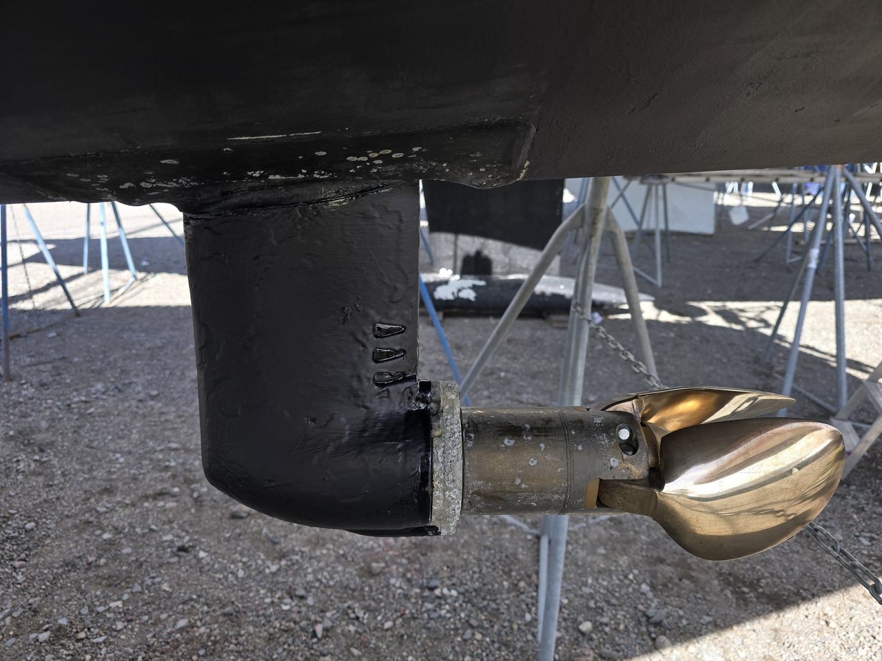

saltpeter 17 Postad 12 Maj (redigerade) Konstverket / Projektet avslutat. Lite vanlig bottenfärg på 4 lager epoxi. Ser fram mot att se om något är kvar i höst. Uppskattar allas generösa hjälp här, blev insyn i många olika tekniker för att fästa på drevet ! Redigerad 12 Maj av saltpeter 1 Dela detta inlägg Länk till inlägg Dela på andra webbplatser
Mercury_44XS 725 Postad 12 Maj Byt offeranoden... 1 Dela detta inlägg Länk till inlägg Dela på andra webbplatser
saltpeter 17 Postad 12 Maj 9 minuter sedan skrev Mercury_44XS: Byt offeranoden... Jajemensan 1 Dela detta inlägg Länk till inlägg Dela på andra webbplatser
Mercury_44XS 725 Postad 13 Maj Ursäkta mig men jag hade mardrömmar om ditt drev i natt och att allt arbete du lagt ner var ogjort. Har du målat med VC Tar2 över gammal bottenfärg? I så fall var det en sanndröm för man kan inte måla med VC Tar2 över gammal bottenfärg, se dokumentet nedan: https://specialtycoatings.brand.akzonobel.com/m/0209341e48115673/original/VC_Tar2_swe_A4_20160905.pdf Även om du inte målat över gammal bottenfärg så kommer det i kontakt med den gamla bottenfärgen om man bara målar i fläckarna. Är mycket viktigt att läsa anvisningar innan man målar. Kanske för sent att göra om nu men du får se hur det ser till hösten. //Pär 1 Dela detta inlägg Länk till inlägg Dela på andra webbplatser
Hybro 1 372 Postad 13 Maj (redigerade) Ja jösses. Förre ägaren köpte min nuvarande båt för dryga pengar j20 år sedan av Knape Marin. Då blästrad, spacklad och nedslipad. Målades med färg från närliggande pappersbruk. Seglade nåt år. När jag lyfte första hösten, var det mängder av blåsor och färgsläpp. Skrapade bort allt löst och målade följande med just VC-TAR. Blåsor igen följande höst.... Ja, så höll jag på mer än 10 år. Kände mig mycket besviken. För fem år sen målade jag allt under vattenlinjen, 4 lager med Tikkurila RM40. Efter detta typ 5 små blåsor. Båten borde egentligen blästras och målas om. Men jag nöjer mig som det är, de sista åren jag seglar. Säljer billigt. Tre typ 10 mm blåsor, sen lyfter i höst, som jag skrapade och duttade i färg 4 ggr nu i vår. Det var allt. Just Tikkurila kan krita lite. Stör inte mig, möjligen fiskarna, när båten ligger i sjön. Enligt datablad en färg för undervattens stål- och betongkonstruktioner. Inget överpris direkt heller. Redigerad 13 Maj av Hybro 1 Dela detta inlägg Länk till inlägg Dela på andra webbplatser
saltpeter 17 Postad 13 Maj 7 timmar sedan skrev Mercury_44XS: Har du målat med VC Tar2 över gammal bottenfärg? Nej, den är noggrant bortslipad och borttvättad. Dela detta inlägg Länk till inlägg Dela på andra webbplatser
