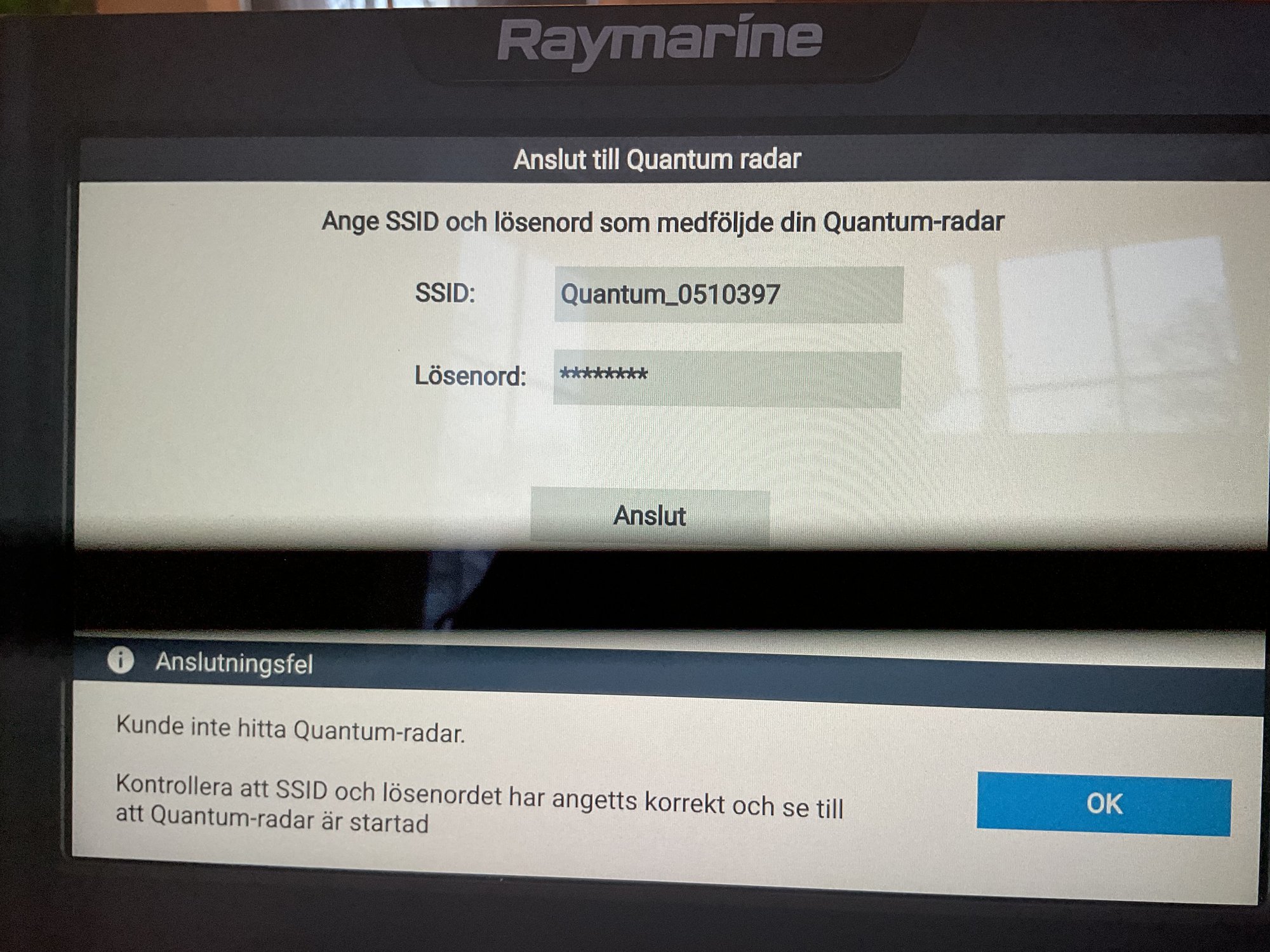

Lösenordet och SSID är kollade x flera, samma på förpackningen, på radarns undersida och på medskickade etiketter.
Jo, den har funnit båtens Wi-Fi, jag har laddat ned senaste programvaran. Radarn lämnar en nätverkssignal som syns i min Ipad.
Någon som kan ha någon idé vad som är fel?

Efter mycket möda och visst besvär är problemet löst.
Flera telefonkontakter och emailkontakter med butiken och supporten har förevarits.
Jag kopplade nu upp plotter och radar hemma på arbetsbänken med tillgång till båtens wifi.
Det var väl det som var felet, båtens och hemmets wifi störde ut signalerna mellan radar och plotter, sedan räckte det inte med att mata med bara 12,0 volt… Så när diverse wifi stängts ned och spänningen höjts till 13,9 volt hittade äntligen plottern radarn.
Jag vet inte om jag vågar lita på att grejerna funkar trådlöst tillsammans i båten, om jag kanske skulle köpa till en kabel och koppla mellan radarantennen och plottern…?
Vad du bör veta är att Quantumradarns WiFi är bland det sämsta man kan hitta. En WiFi-modul som fungerar finns ju i snart sagt varenda leksak, men Raymarine har inte lyckats i sin Q24 för tiotusentals kronor. Väldigt känslig för annan WiFi och en radiomodul som går sönder och tappar uteffekt/räckvidd.

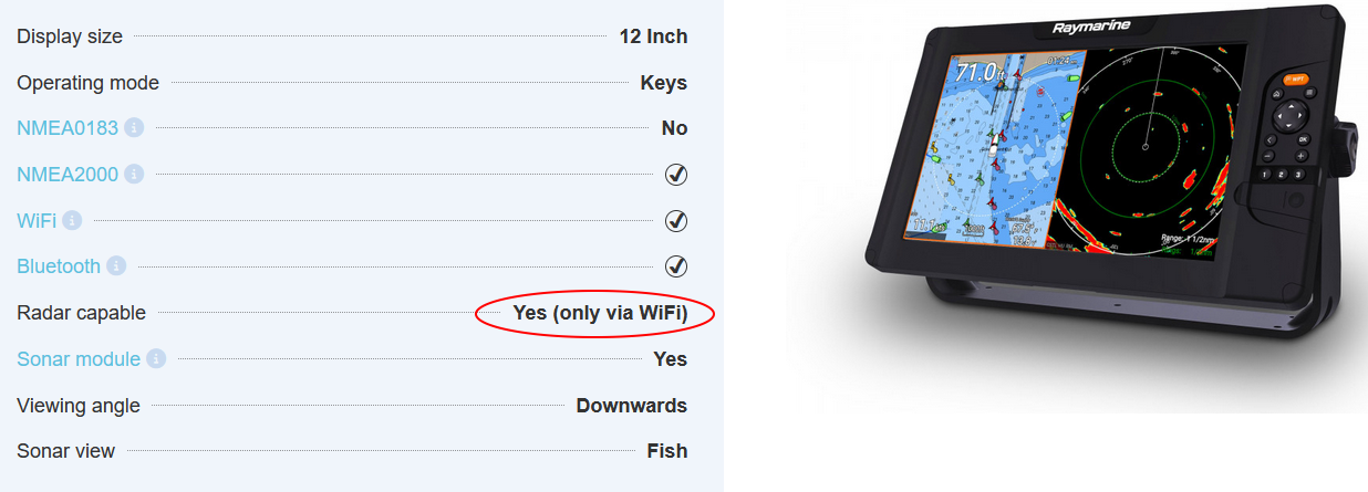

Men precis som du hade även jag köpt en "Element"-display/plotter, och den har ju bara WiFi och ingen möjlighet att koppla in trådat nätverk (om de inte ändrat senaste året). Så den fick också bytas (till en Axiom somhar båda) för en hel del pengar.

Man kan alltså ladda ned en fältstyrkemeter till telefonen?
Jag tycker redan nu att wifi-signalen från radarn, som jag kan se i min telefon är svag, jämfört med andra sådana signaler.
Jo det går att koppla ihop Element med radarn via kabel, men enligt uppgift, är det till samma ingång som till ekolodsgivaren, och man vill ju inte välja ekolod eller radar… kanske finns det en annan lösning, vad vet jag.
Är du helt säker på det ?
För mig veterligen är inte kommunikationen till ekolodsgivaren baserad på Ethernet-standarden, och Quantumradarn har ju bara just nätverksanslutning (trådat eller WiFi, förutom matningsspänningen förstås).
Under kapitlet för ihopkoppling/pairing med Quantum-radarn står dessutom specifikt "You can connect a Quantum-Series Radar scanner to your display using the Wi-Fi connection."

Nej inte helt säker, men radarn har en en kabelanslutning för nätverk, den användes när teknikern fick uppdatera och uppdatera radarns programvara. Och vi kopplade upp radarn till först en Axiom, sedan till butikens demoex av Element… men den sistnämnda hade ingen ekolodsgivare…
7 minuter sedan skrev Georg_Ohm:
Element (liksom Axiom) utan ekolodskontakt har en annan kontakt där i stället, och den kanske medger radaranslutning?
2 timmar sedan skrev raol:
Jag skall undersöka det mer noggrant.
Det finns två anslutningar, en till matningsspänning och nätverk, och den andra till ekolod och om jag nu inte missförstod det, även till radar, men jag kan ha fel. Manualen ger inte så mycket information.
2026-02-01 vid 17:28 skrev touchwood:
Finns en app som heter Wifi Analyzer.
Ja det fanns många olika appar där namnet börjar med ”Wifi Analyzer”.
Jag laddade hem en av dessa i min Android-telefon.
Element ger -75dBm
Hemmanätverket ger -80dBm
Båtens Wifi -96dBm
Quantum -100dBm
Det varierar en del, men Quantum har alltid röda siffror.
Servicekillen, supporten, sade att det inte är rättvist att möta på detta sättet då Quantum och Element kommunicerar på en annan frekvens än vad andra nätverk gör… hm, och hur kan då dessa ”andra” närverk störa ut Quantum?
Å andra sidan i den den alternativt pedagogiska manualen kan man läsa att trådlösa ”baby watchers” kan störa ut. Sådana sänder väl på frekvenser någonstans runt 49.300-49.800 MHz? (liksom en massa andra trådlösa apparater). Enligt AI skall Raymarines prylar kommunicera med varandra på 916- 968 MHz, sedan babblar AI om 2,4 GHz, men det måste ju vara radarns frekvens.
Sedan mäter den en massa andra nätverk som jag inte vet vilka det är, kanske grannarnas.
Nej jag är inte så bra på sådan här radiolära, eller vad det kan tänkas heta.

21 minuter sedan skrev Georg_Ohm:
Sk*tsnack.
Quantum och Element följer givetvis vanlig WiFi-standard både vad gäller kommunikationsprotokoll och frekvenser. Annars skulle du ju inte se dem och få dem uppkodade i en app på telefonen, och annars skulle de få problem med godkännande världen över.
Sedan innehåller WiFi-bandet (2400-2483,5MHz) drygt tio olika "kanaler", som dock är lite överlappande så faktiskt endast tre helt oberoende får plats. Möjligen menar servicekillen att enheterna går på en annan av dessa kanaler/frekvenser inom WiFi-bandet än de andra du har - vilket han knappast kan veta säkert. Och det spelar f.ö. ingen roll för appens mätning, den mäter dessa WiFi-noder som vilka andra som helst. Just för att det är just vad de är - vanliga standard WiFi-noder....
Eftersom datat skickas i korta paket är en normal WiFi-implementation f.ö. ganska störtålig, även om det finns andra WiFi-nät på samma kanal/frekvens.

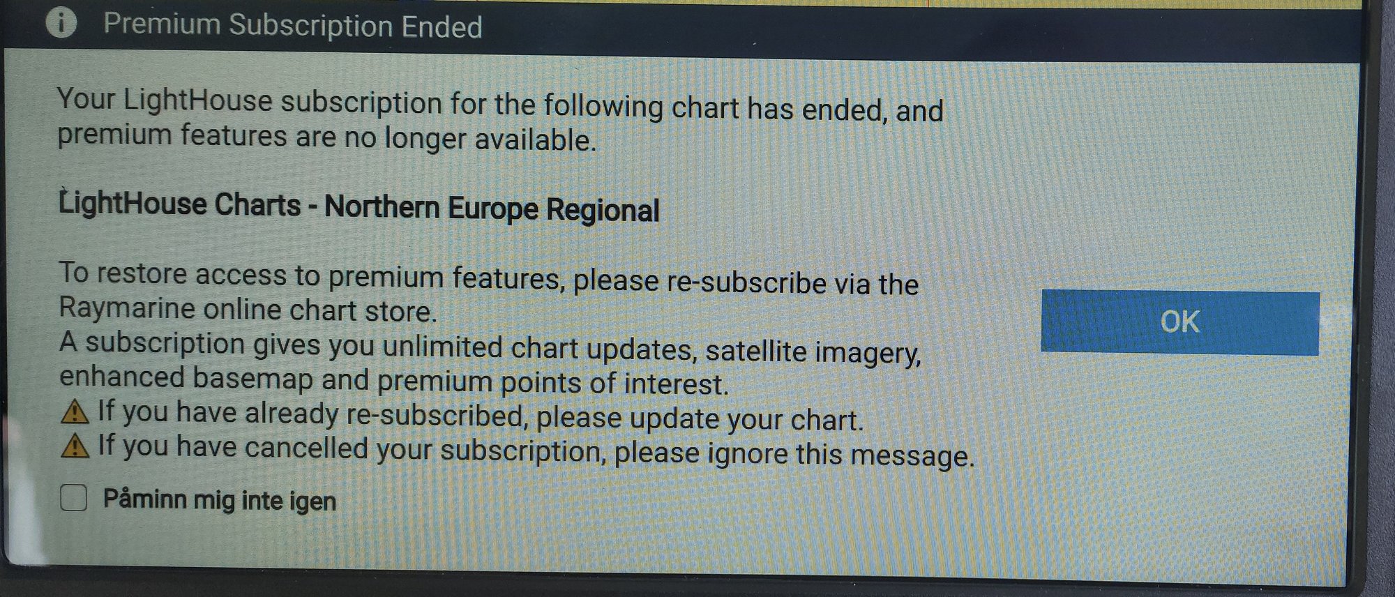

Jag har nu kopplat in plottern i båten, kopplat upp radarn via trådlöst och AIS via NMEA2000. Även ekolodsgivaren är inkopplad efter en litet krånglig kabeldragning. Och allting FUNGERAR! Jag brukar ju ha svårt att få olika saker ombord av olika fabrikat att kommunicera med varandra, då enligt NMEA 0183, då lyckades jag inte få ihop VHF och plotter trots att dom var av samma fabrikat. Samma VHF finns kvar ombord, jag byter väl ut den mot någon med NMEA 2000 någon gång framöver, då får det bli en Icom skulle jag tro.
Men sjökortet vill inte vara med…”subsciption has ended” står det fast med ett längre meddelande. Det hjälpte inte att uppdatera. Så jag får väl ta ett snack med butikschefen igen.
