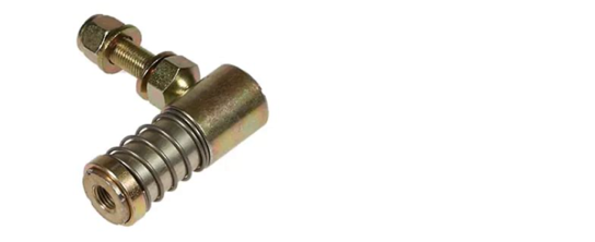

Är man händig så fixar man ett själv med rostfri rundstång och två kullänkar som har fjäderbelastad snabbkoppling som denna:
Brukar vara 3/8 UNF gänga men finns säkert andra utföranden.
