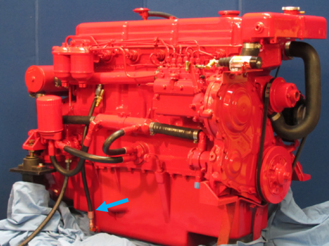

Hjälper en bekant med hans båt och har inte skruvat så mycket dieselmotorer. Det går en slang från oljetråget (nedre delen av motorn) till en dunk (i det här fallet är det en gammal oljedunk. . Är det någon typ av vevhusventilation? På en motorn har tidigare ägare nypt ihop slangen med ett buntband.. Frågan jag ställer mig är vad syftet med slangen. Någon som vet?
Det beror lite på hur den sitter, har du någon bild?
Mest troligt är att det en sugslang för oljebyte om den sitter med en banjonippel och banjoskruv eller vinkel i sidan av oljetråget, oftast där det suttit en ordinarie oljeplugg.
Är det en oljedräningsslang skall denna kopplas till en sugpump för tömning av motoroljan.
Att slangen sitter i en tomdunk är ett "Åsa-Nisse patent" då det antagligen skvätter olja ur denna slang när motorn går. Skall sitta ett skruvlock/plugg på dräneringsslangen, se nedan:
Dräneringsslangen anslutning till oljesumpen via ordinarie oljeplugghål.
Föreslår att ni går till en som kan pressa hydraulslangar och får en ny slang tillverkad med pressade anslutningsnipplar samt ett demonterbart lock i den övre änden.
Slangen skall sedan fästas upp då den inte får ligga lös.

Så klart... Tusen tack Pär.   Jag tar en bild nästa gång jag är där. Men det är nog som du säger en sugslang för oljebyte.
