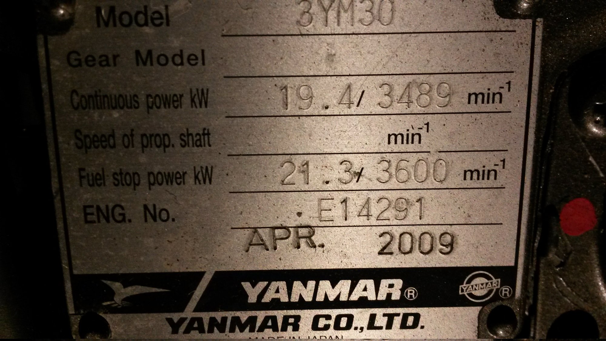

Bifogar en bild på skylten då det brukar efterfrågas 🙂
Det är alltså en Yanmar 3ym30 och ett segeldrev SD20.

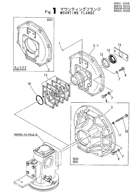

Länkar till reservdelskataloger med sprängskisser, först motorn sedan drevet:
https://yanmarshop.com/en-GB/catalog/all/browse/yanmardata-1591308/yanmar-marine-marine-others-small-ym-series-3ym30
https://yanmarshop.com/en-GB/catalog/all/browse/yanmardata-955813/yanmar-marine-marine-main-engine-small-sd-series-sd20

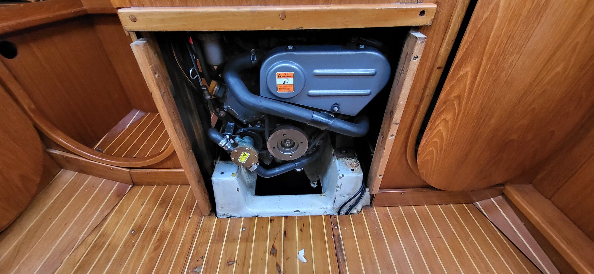

Så här såg det ut när jag började. Notera oljepölen under motorn som är anledningen till allt detta.
Att riva inredningen gick ganska lätt. Jösses vad rymligt det blev i båten....
Jag har nu dokumenterat och lossat allt som förbinder motorn med båten. Jag har dragit fram motorn några millimeter för hand och den släpper lätt från drevet.
Fråga: Någon skrev att när jag ut motorn kommer drevet att ramla ner en bit. Stämmer det och i så fall är det någon som har något tips på hur man pallar upp det? Är det enklast att göra det inne i båten eller underifrån, under båten?
Nästa steg är att dra fram motorn på durken. Den rör sig förvånansvärt lätt när man drar den på motorbädden. Planen är en plywoodskiva och några reglar av lämplig storlek att dra ut den på.

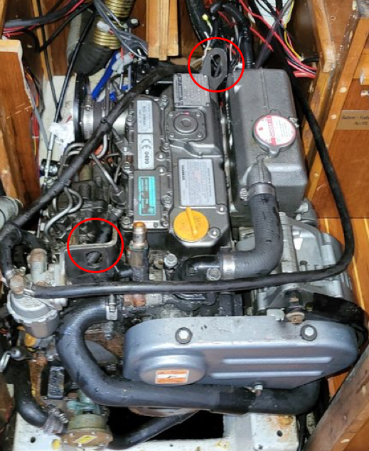

Fråga: I bakkant på motorn finns en lyftögla. Kan det vara så galant att motorn har någotsånär balans om man lyfter i den? Jag kommer eventuellt ta bort generator och värmeväxlare om jag tycker det behövs.
12 minuter sedan skrev rejas:
Ja du kan palla upp inifrån på undersidan i framkant eller så hänger du upp drevet i framkant med något lämpligt. Är tassen bak lös? spänn den isf.
17 minuter sedan skrev rejas:
Här mellan dessa båda lyftöglor sätter du ett ok.
Finns att köpa som är steglöst ställbara eller gör du ett själv där du kan flytta lyftpunkten framåt eller bakåt för att få jämnvikt.
Ett exempel på köpelyftok:
https://www.biltema.se/bil---mc/verkstadsutrustning/lyftutrustning/motorok/motorok-680-kg-2000021702
Finns överallt att köpa, googla lyftok motor så får du fram resultat, kolla gärna bilder så ser ud hur de ser ut.
Jag tror det funkar bra att lyfta med en stropp i varje ögla också bara du ser till att ha lite långa stroppar så att vinkeln vid uppe vid lyftkroken blir sådär 30 grader.

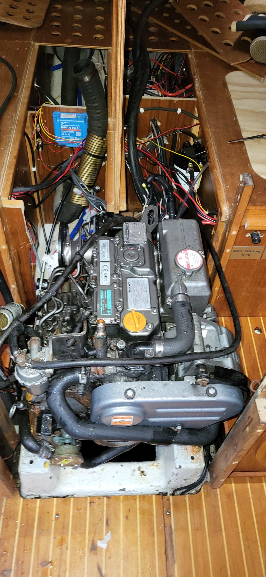

Din bild fick mig att tänka på något jag skrivit tidigare. ;)
Hehe, du tänker på den vackra kabeldragningen? Jo, vi ska passa på när motorn är ur. Många kablar passerar motorrummet. Även ytor och ljudisolering skall ses över. Ser fram emot den delen av projektet. Lovar att komma med fler bilder.

Fråga: I bakkant på motorn finns en lyftögla. Kan det vara så galant att motorn har något så när balans om man lyfter i den? Jag kommer eventuellt ta bort generator och värmeväxlare om jag tycker det behövs.

Jag använde rep som fästpunkter (tvåcylindrig Yanmar) men @Mercury_44XS lösning med lyftok är ju elegantare och troligen enklare att hantera o balansera motorn.

Värmeväxlaren sitter nog inte i vägen men generatorn bör nog bort för att göra motorn smalare.

Alltså, det här forumet är så bra! Den främre öglan har jag inte ens sett. Nu klarnar det.
