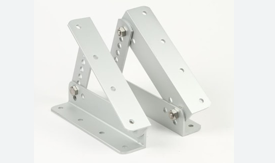

Vet inte om man kan använda ett sånt här och sätta det på tvären (är ju avsett för vertikal montering) och sedan få ihop det med ett höj och sänkbart fäste.
Annars är det att leta upp en smed som jobbar med rostfritt och be att få ett specialtillverkat/platsbyggt fäste som även går att höja och sänka eller kombinera med ett höj och sänkbart utombordarfäste.

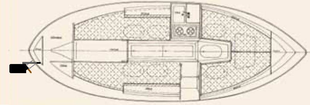

Om vi jämför med en riktigt gammal motor som Evinruden på bilden ovan är den inte omsvängbar 360 grader utan bara någonstans mellan 30–40 grader åt vardera hållet. De flesta motorer över 5 hk och tillverkade före 1990 är inte fullt omsvängbara och det lär nog krävas en motor över 5 hk för att orka driva båten någorlunda i alla väder. Skall tilläggas att moderna 4-takts utombordare under 6 hk är bara 1-cylindriga.

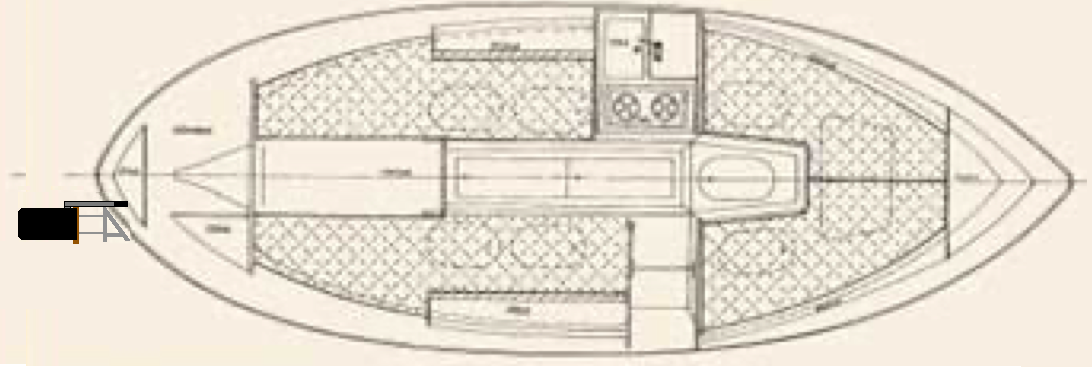

Om man däremot monterar ett vinkelbeslag som jag visat i tidigare inlägg kan man välja lite större motorstyrka mellan 6 och 9.9 hk som är 2-cylindriga vilket ger betydligt mer kraft och man behöver inte dra på för fullt i vissa lägen.
Lekte lite i Paint:
Motorfästet monterat direkt i skrovet vilket kräver fullt omsvängbar motor.
Motorfästet monterat med vinkelbeslag som rätar upp installationen och man kan välja lite större motorstyrka och som dessutom inte är fullt omsvängbar.

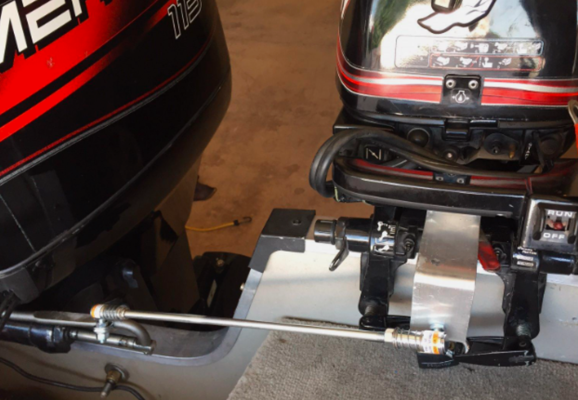

För optimal manöverförmåga kan man sammankoppla rodret med motorn med ett demonterbart länkstag som man ofta använder om man har en liten "trollingmotor" bredvid en större utombordare.
https://www.ebay.com/itm/185469314301
Kopplas loss med kullederna som sitter fjäderbelastade. Brukar finnas att köpa i välsorterade båttillbehörsbutiker men man man tillverka själv också om man vill.
