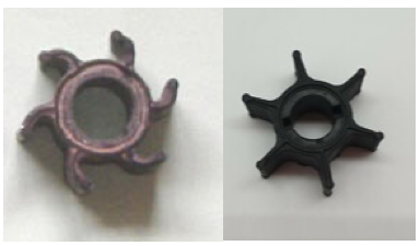

Nej man inte skall torrköra en utombordare på land. Det tar inte mer än knappt 20 sekunder så börjar impellern i vattenpumpen brännas och efter 1 minut på 1500 r/min är den i stort sett söndertrasad. Är impellern dessutom några år gammal går det ännu snabbare.
Impellern till vänster har gått ca 20 sek utan vatten på låg tomgång (ca 850 r/min).
Till höger en helt oskadd och normal impeller.
