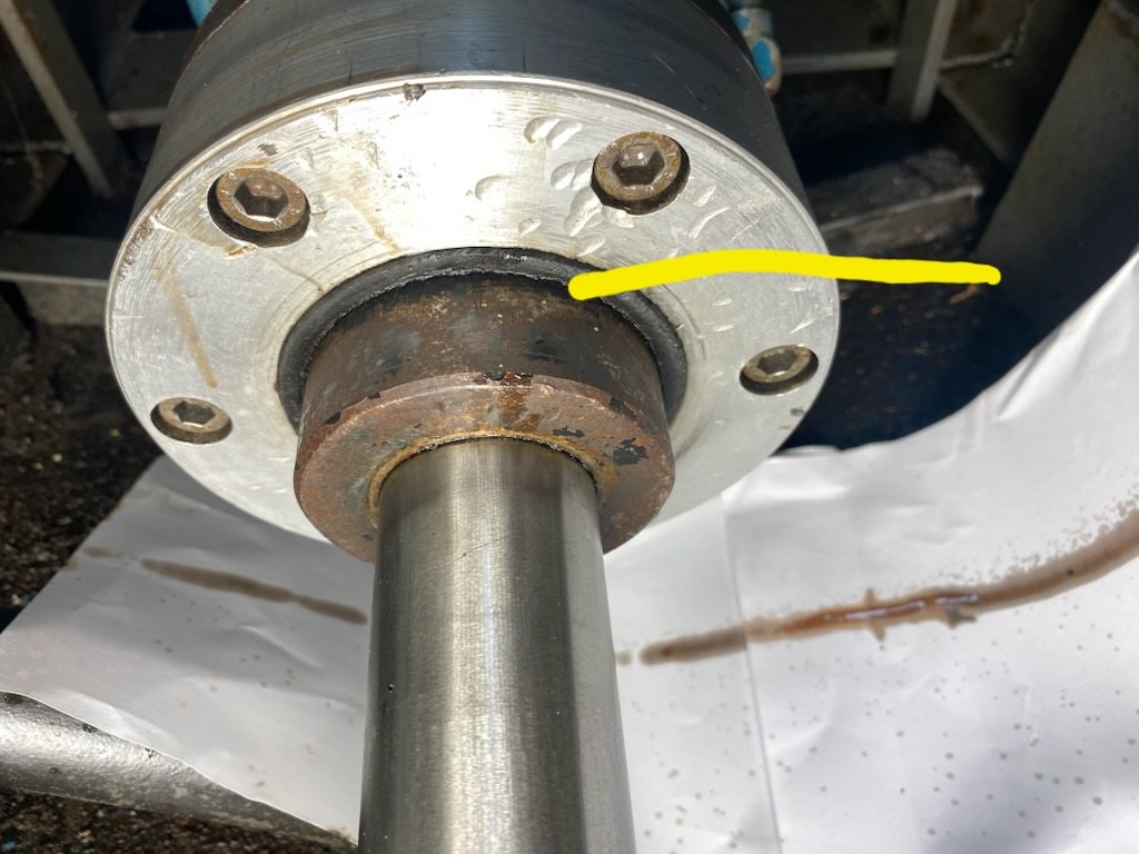

Backslag läcker olja från svarta packningen vid axeln Hur byter man den
Det som visas är väl en flexibel axelkoppling av något slag? Fastbultad i backslagets fläns på utgående axel.
Kan väl inte vara större mängd som läckt?
Troligen fylld permanent med fett. Så som drivknutar på en bil.
Själva backslaget är blått.
Vi får se om någon annan vet.

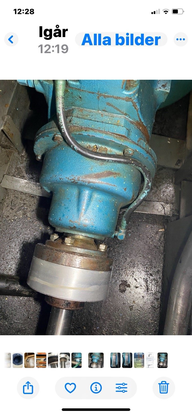

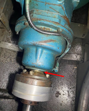

Är det inte här det läcker?
Det som sitter bakom backslaget och propelleraxelflänsen är någon form av CV-knut men brukar inte ha någon olja i sig, möjligen fett som @Hybro skrev. Jag har ifs. aldrig sett den typen av  "CV-knut" tidigare.
Kanske lättare om man kan få reda på vad det är för motor och backslag...
//Pär

Du får helt enkelt demontera den från backslag och propelleraxeln samt ta isär den och se efter vad det är för tätning och hur den ser ut inuti.

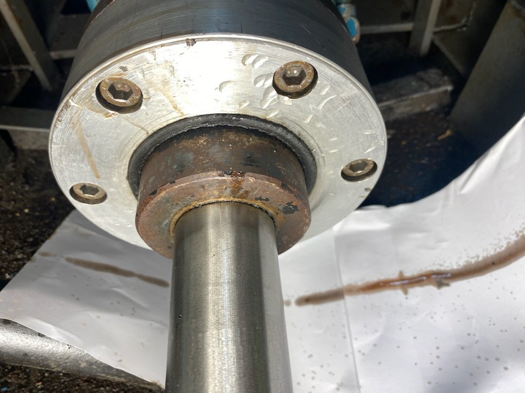

2025-09-02 vid 21:17 skrev ossiansson:
Det är här det läcker 😵

37 minuter sedan skrev ossiansson:
Ok Den står på gummitassar.
Ja det är där för den läcker och den kommer inte att hålla i längden.
Hade motorn varit stumt monterad i bädden hade det räckt med en enklare CV-knut eller Hardyskiva men står den på gummitassar blir det för hög påfrestning både axiellt och radiellt.
Finns inget som tar upp de axiella krafterna från propellern och inget som tar upp motorns vibrationer.

s a s bakåt från det vi tror är en knut. Finns det möjligen en knut till?

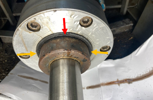

Även om man lyckas byta tätningen kommer den inte hålla speciellt många timmar eftersom CV-knuten (om det nu är en CV-knut) vinklas lite medan propelleraxeln är i stort sett stum, då trycker man sönder tätningen igen och smörjfettet slungas/pressas ut.
Det är kanske en synvilla men på bilden nedan ser det ut som tätningen "glappar" lite mer upptill vid röda pilen än vad den gör vid de gula pilarna.
Så det blir kanske bättre om man justerar in propelleraxeln mot backslagsflänsen så bra det bara går och sedan hoppas på det bästa att det håller.
