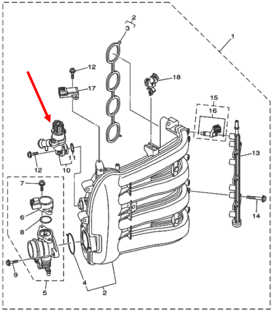

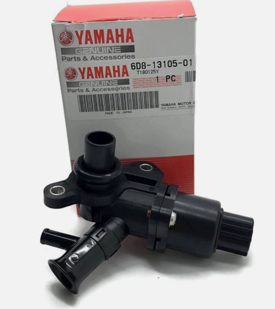

Den sitter på insugets plenumkammare i mot motorblocket innanför spjällhuset.
Ska se om jag hittar en bild.
//Pär
Ser ut så här:
OBS! Exempelbild och har inte korrekt reservdelsnummer!
Och sitter här:
//Pär
Redigerad av Mercury_44XS
10 timmar sedan skrev Mercury_44XS:
Ser ut så här:
Och sitter här:
//Pär
