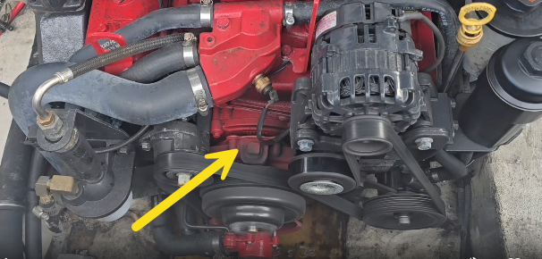

Jag har ärvt en Glastron GT 209 GT med en Volvo Penta 4.30 GL motor på 190hk. Den startar dåligt men jag får igång den med startgas. Dock får jag inte full effekt när jag kör båten. Det är också något missljud från motorn. Jag noterade ett läckage nedtill på motorn, misstänker att det är bränsle? Jag har båt sedan innan men bara haft utombordare så är lite utav en novis när det kommer till sådana här motorer. Bifogar  film där missljudet hörs och man ser läckaget. Tacksam om någon har några idéer om vad som kan vara fel.

Det ser ut som det läcker kylvatten från antingen cirkulationspumpen eller sjövattempumpen.
Oljudet är svårt att säga exakt men kolla spännarhjul och löphjul för drivremmen, alternativt är det cirkulationspumpen som skramlar.

Det låter som att nåt lager i en pump har gått.
Men ta och inhandla ett stetoskop, kostar 159:- på Biltema.
Ta på det och håll stålpinnen mot först sjövattenpumpen som sitter längst fram/ner på motorn (Film nr 2.)
Lyssna sedan på vattenpumpen till motorn som sitter vid gula pilen.
Jag lovar, du hör vilken det är som är kass.
Och läckaget ser ut att komma från pumpen i film 2.
