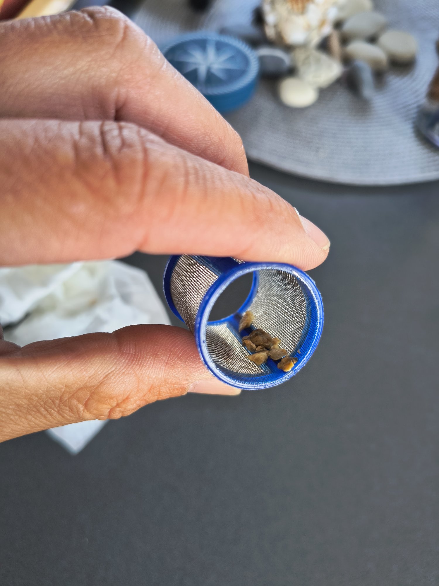

patrikflink 908 Postad 18 Augusti , 2025 (redigerade) Fick strul med tryckvattenpumpen (hade inget filter, trodde det satt ett någonstans). Ny pump och filter på plats, men genast såg jag vad orsaken var att den gamla pumpen gick och gick. Ser ut som små kalkstenar, hårda och olika storlekar. Har aldrig haft detta problem tidigare. Vi tankade fullt i Arkösund och jag misstänker att det är därifrån vi fått in skiten. Har ingen inspektionslucka på tanken, bara nivåmätaren som jag kan skruva ur (30mm hål?). Tänkte om det finns något "mirakelmedel" nu för tiden. Såg denna som jag tänkte testa, men fattar inte varför dom gör små tabletter, måste ju kasta i 100 tabletter (1 tablett till 4 liter) Redigerad 18 Augusti , 2025 av patrikflink Dela detta inlägg Länk till inlägg Dela på andra webbplatser

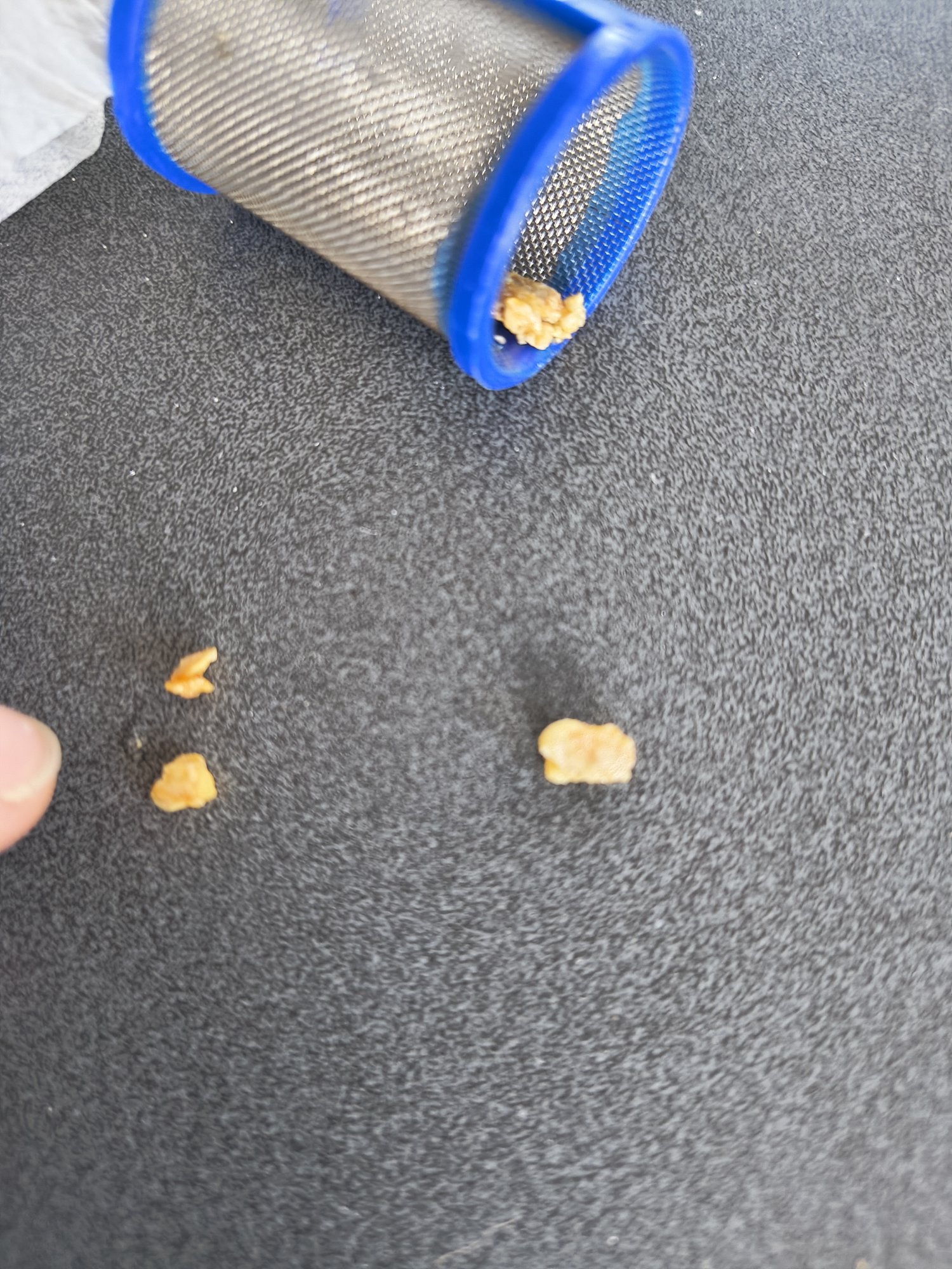

patrikflink 908 Postad 20 Augusti , 2025 Nu börjar jag tömma. Redan efter 15 minuter så finns detta i filtret (det som dödade min pump). Hårda som stenar! Dela detta inlägg Länk till inlägg Dela på andra webbplatser
Lintott 2 143 Postad 20 Augusti , 2025 13 minuter sedan skrev patrikflink: Nu börjar jag tömma. Redan efter 15 minuter så finns detta i filtret (det som dödade min pump). Hårda som stenar! Det kan vara kalkstenar. Prova att lägga ett par st i stark ättikslösning o se om de löses upp. Dela detta inlägg Länk till inlägg Dela på andra webbplatser
Mackey 4 867 Postad 21 Augusti , 2025 18 timmar sedan skrev Lintott: Det kan vara kalkstenar. Prova att lägga ett par st i stark ättikslösning o se om de löses upp. Absolut möjligt. Däremog inte troligt att de "stenarna" kommer från ett vattenreningsverk i Arkösund där TS fyllde vatten senast, om jag förstått det hela rätt. Då återstår att spekulera i hur dessa klumpar kommit in i tanken eller hur och varför de bildats inuti tanken samt varför de "kom fram" just nu. Det skulle ju kunna vara avlagringar som lossnat i någon ledning i Arkösund, men vattnet där är mjukt till medelhårt. https://nodra.se/vatten-och-avlopp/dricksvatten/vattnets-hardhet Inte så troligt att det då bildats kraftiga avlagringar i rören och även om det gjort det brukar det inte bli såpass stora klumpar om tex. en avstängningsventil i gatan har använts nyligen efter att inte ha använts på väldigt länge. Sedan ser det inte alks ut som något som spruckit loss utan mera som i godan ro legat och bildats. Man ska aldrig säga aldrig. Maila bilderna till Nodera och fråga om de har någon teori. Det är inte troligt att dessa ganska stora klumpar bildats i tanken på kort tid. Om de bildats i tanken är det något som pågått länge och nu lossnat av någon anledning. Varför? Avlagringarna hade kanske blivit stora nog för att spricka sönder och lossna, fast det ser inte ut som något som spruckit loss. Det ser som sagt mera ut som något som ledat och växt till sig. Jag vet inte om vatten som behandlats på olika vis i olika vattenverk med olika kemikalier kan ge tillväxt av klumpar. Hur som helst är det inget som går särskilt fort. Oavsett om klumparna bildats i tanken eller komit in i tanjen någon gång innan TS fylde vatten i Arkösund kan man ju undra varför de kommer fram just nu. Det som ligger närmast tillhands är i sådana fall att det varit mera och större vågor än vanligt eller att TS kört mera i vågor, nen det känns väldigt långsökt. @patrikflink, var brukar du fylla vatten och har du någon gång fyllt vatten som inte kommer från ett reningsverk? Dela detta inlägg Länk till inlägg Dela på andra webbplatser
patrikflink 908 Postad 21 Augusti , 2025 2 timmar sedan skrev Mackey: Absolut möjligt. Däremog inte troligt att de "stenarna" kommer från ett vattenreningsverk i Arkösund där TS fyllde vatten senast, om jag förstått det hela rätt. Då återstår att spekulera i hur dessa klumpar kommit in i tanken eller hur och varför de bildats inuti tanken samt varför de "kom fram" just nu. Det skulle ju kunna vara avlagringar som lossnat i någon ledning i Arkösund, men vattnet där är mjukt till medelhårt. https://nodra.se/vatten-och-avlopp/dricksvatten/vattnets-hardhet Inte så troligt att det då bildats kraftiga avlagringar i rören och även om det gjort det brukar det inte bli såpass stora klumpar om tex. en avstängningsventil i gatan har använts nyligen efter att inte ha använts på väldigt länge. Sedan ser det inte alks ut som något som spruckit loss utan mera som i godan ro legat och bildats. Man ska aldrig säga aldrig. Maila bilderna till Nodera och fråga om de har någon teori. Det är inte troligt att dessa ganska stora klumpar bildats i tanken på kort tid. Om de bildats i tanken är det något som pågått länge och nu lossnat av någon anledning. Varför? Avlagringarna hade kanske blivit stora nog för att spricka sönder och lossna, fast det ser inte ut som något som spruckit loss. Det ser som sagt mera ut som något som ledat och växt till sig. Jag vet inte om vatten som behandlats på olika vis i olika vattenverk med olika kemikalier kan ge tillväxt av klumpar. Hur som helst är det inget som går särskilt fort. Oavsett om klumparna bildats i tanken eller komit in i tanjen någon gång innan TS fylde vatten i Arkösund kan man ju undra varför de kommer fram just nu. Det som ligger närmast tillhands är i sådana fall att det varit mera och större vågor än vanligt eller att TS kört mera i vågor, nen det känns väldigt långsökt. @patrikflink, var brukar du fylla vatten och har du någon gång fyllt vatten som inte kommer från ett reningsverk? Vi är inne på 2:e säsongen med denna båt. Det första jag gjorde när vi köpte den var att rengöra tanken med medel från Seasea (någon flaska som jag ej kommer ihåg namnet på). Allt har fungerat perfekt efter det. Vi har bara tankat vatten från hemmahamn och gästhamnar med kommunalt vatten (Nyköping, Svärdsklova, Trosa, Oxelösund, Torö, Nynäshamn, Arkösund och Fyrudden) i vår ägo. Vi har stor tank, så omsättningen är lite, vi är oftast bara 2 ombord, kan kanske ha en bidragande orsak. Har tyvärr inte testat att lägga i ättika, men när dom torkade så kunde jag smula sönder dom lätt med fingrarna. Men nu kommer det inget mera i filtret, ska slösa lite i helgen och se hur det ser ut i filtret efter helgen. Dela detta inlägg Länk till inlägg Dela på andra webbplatser
