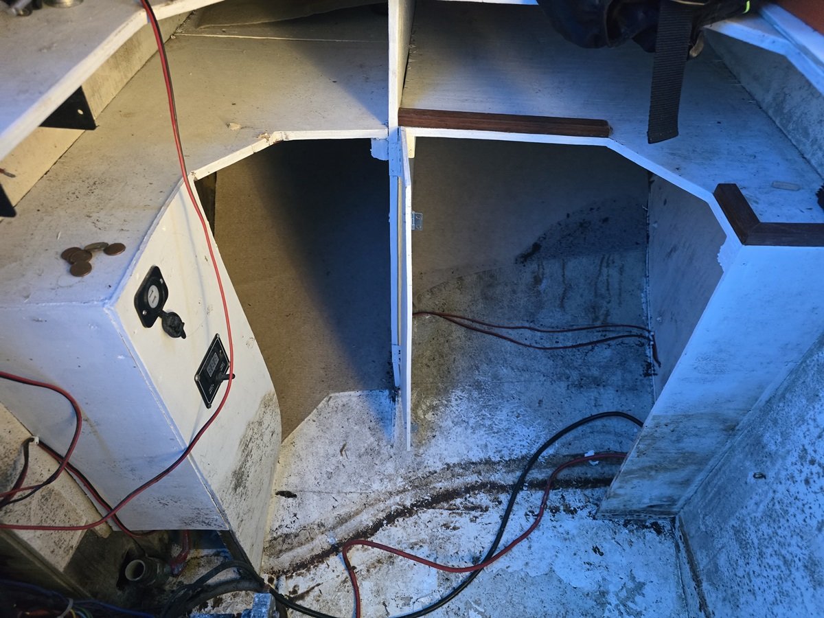

Dantiberg 34 Postad 11 Augusti , 2025 Köpte mig en båt för 1kr, det var för kul för att inte nappa. jag ville ha ett byggprojekt och det har jag fått Tanken är att göra i ordning allt och använda den några år framåt. Köpte båten i vintras och lägger upp lite bilder på vad som är gjort än så länge men finns massor kvar att göra Dela detta inlägg Länk till inlägg Dela på andra webbplatser

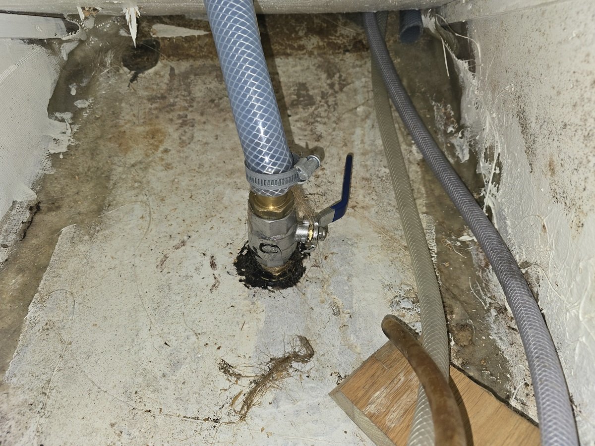

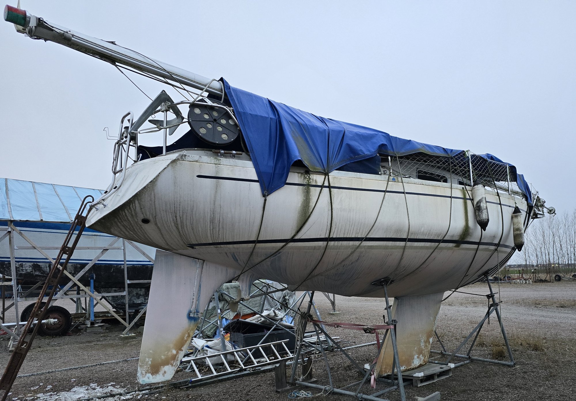

Dantiberg 34 Postad 11 Augusti , 2025 den var i riktigt risigt skick när den köptes. stått på land i minst 4år. Dela detta inlägg Länk till inlägg Dela på andra webbplatser

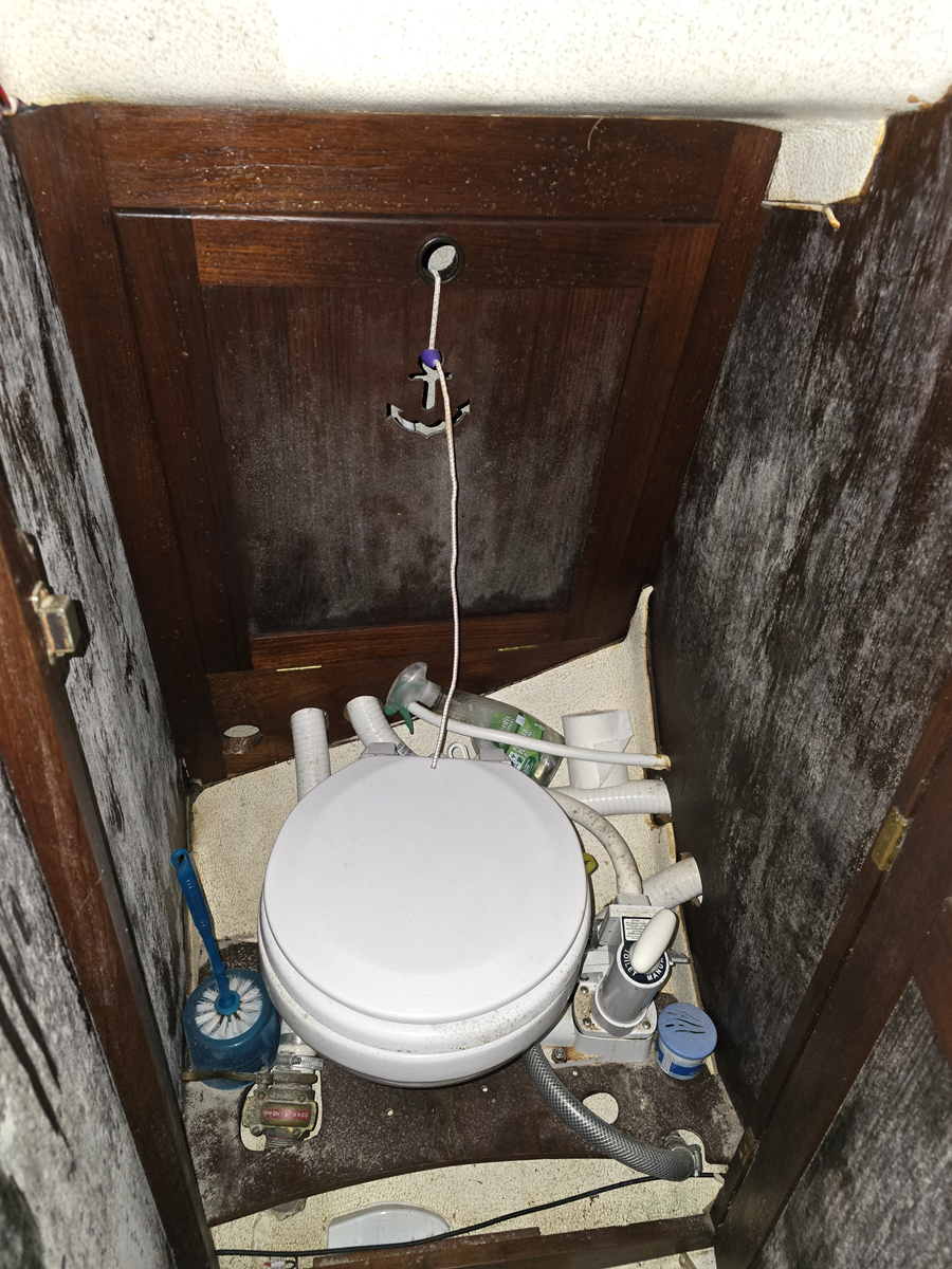

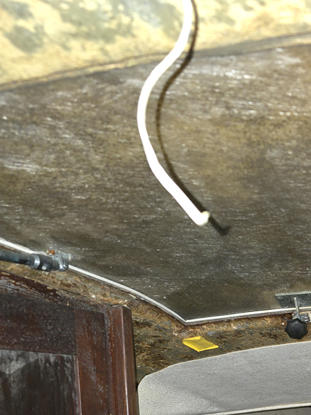

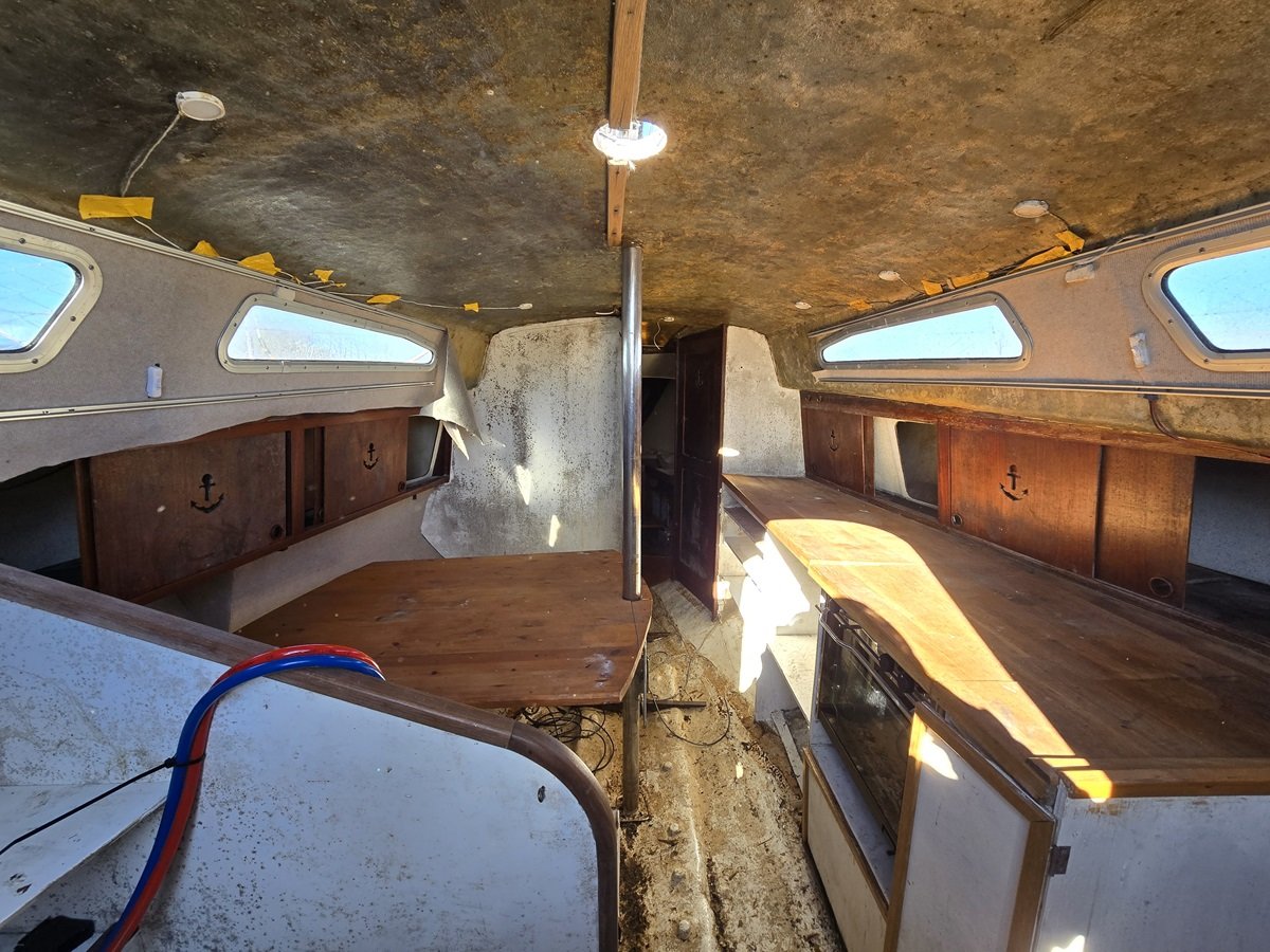

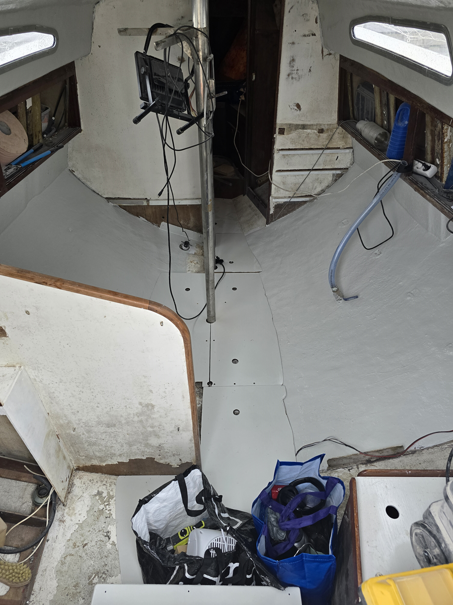

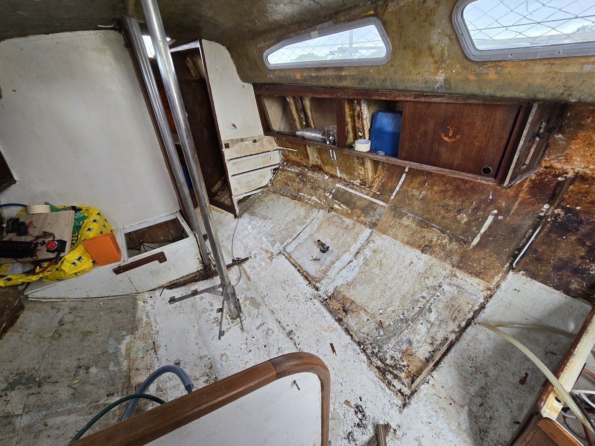

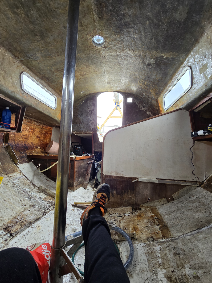

Dantiberg 34 Postad 11 Augusti , 2025 Efter ha städat ur allt ur båten börjar man se vad man har att jobba med. det var mycket som var ruttet och mögligt. Många delar var byggt i vanligt obehandlat byggvirke och hade stått i vatten i flera år. Det mesta fick rivas ut för få ordning på det. Dela detta inlägg Länk till inlägg Dela på andra webbplatser
Dantiberg 34 Postad 11 Augusti , 2025 Efter ha städat ur allt ur båten börjar man se vad man har att jobba med. det var mycket som var ruttet och mögligt. Många delar var byggt i vanligt obehandlat byggvirke och hade stått i vatten i flera år. Det mesta fick rivas ut för få ordning på det. 3 Dela detta inlägg Länk till inlägg Dela på andra webbplatser

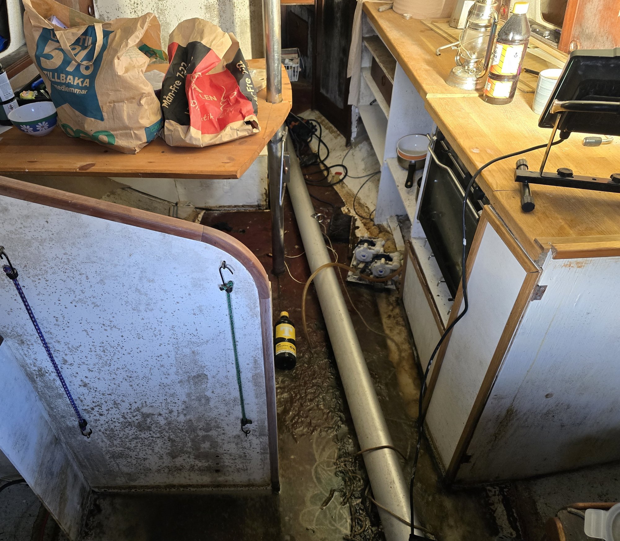

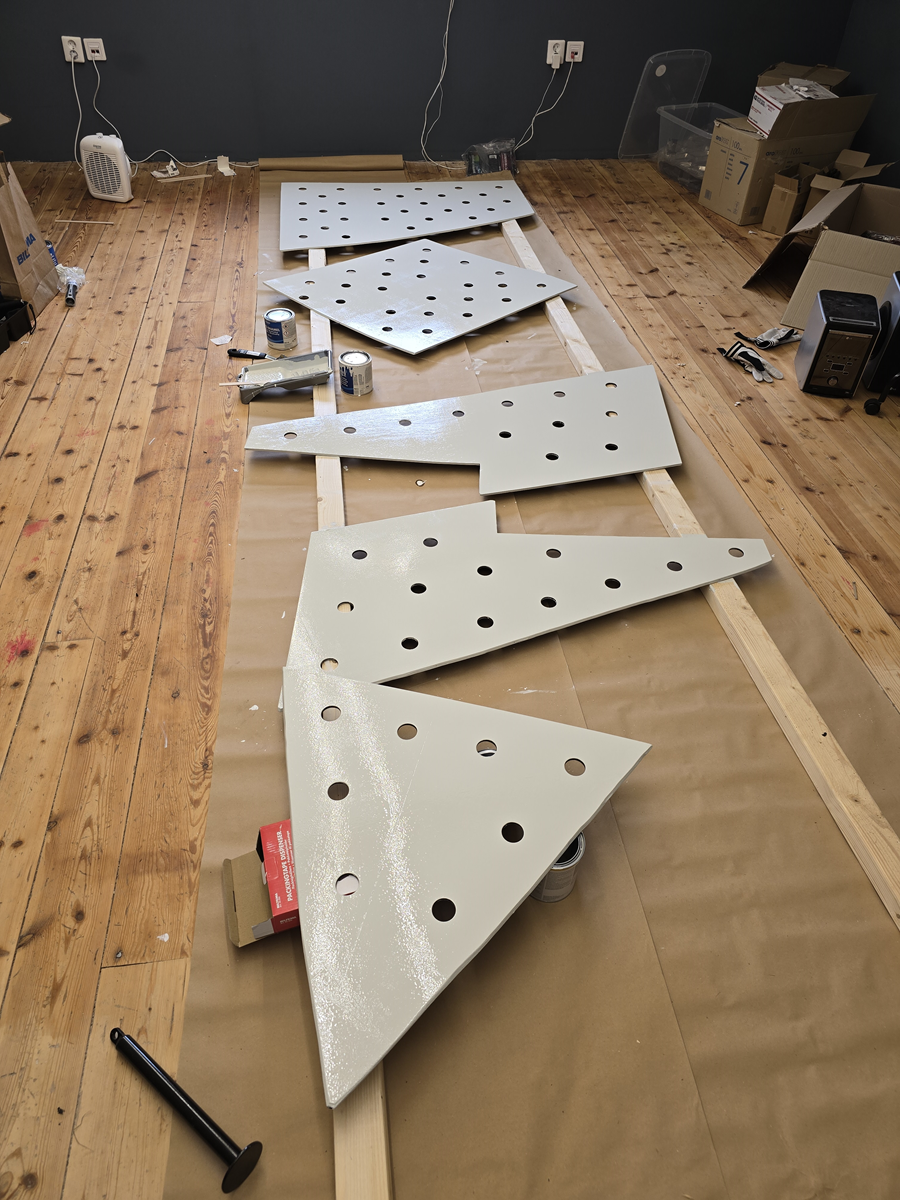

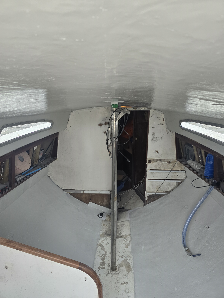

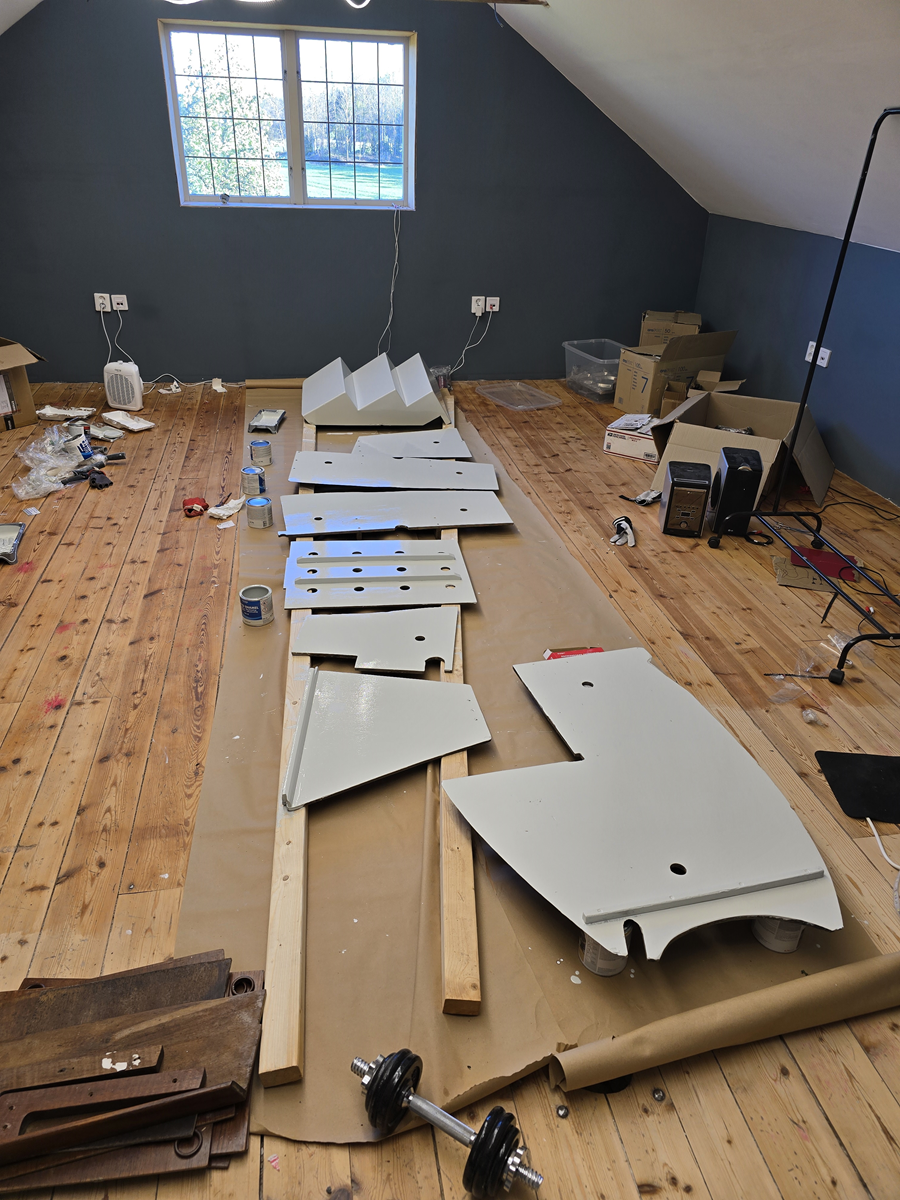

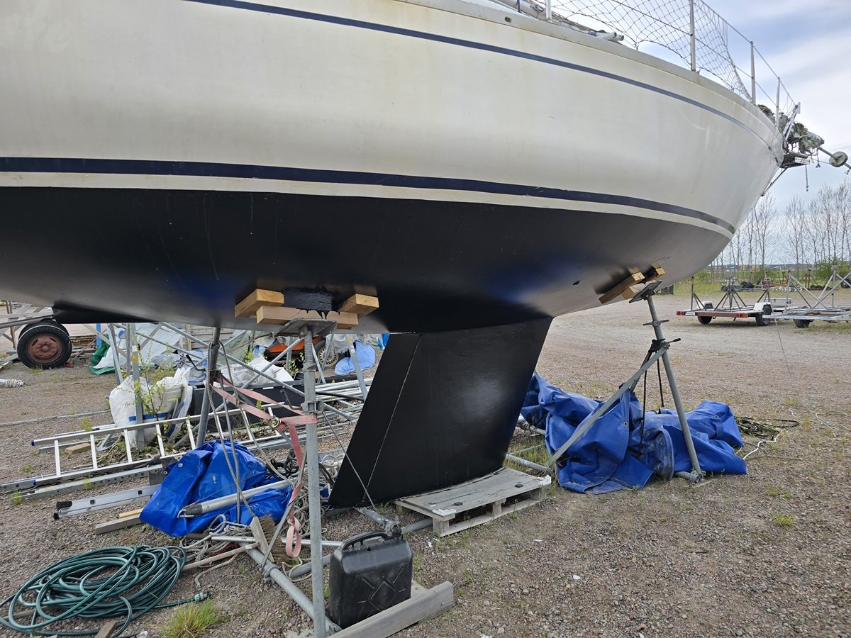

Dantiberg 34 Postad 11 Augusti , 2025 Lite ny underbehandling och bottenfärg innan hon lades i. under tiden lackades golv, lådlock och trappa i samma alkydfärg som golv och väggar. Dela detta inlägg Länk till inlägg Dela på andra webbplatser

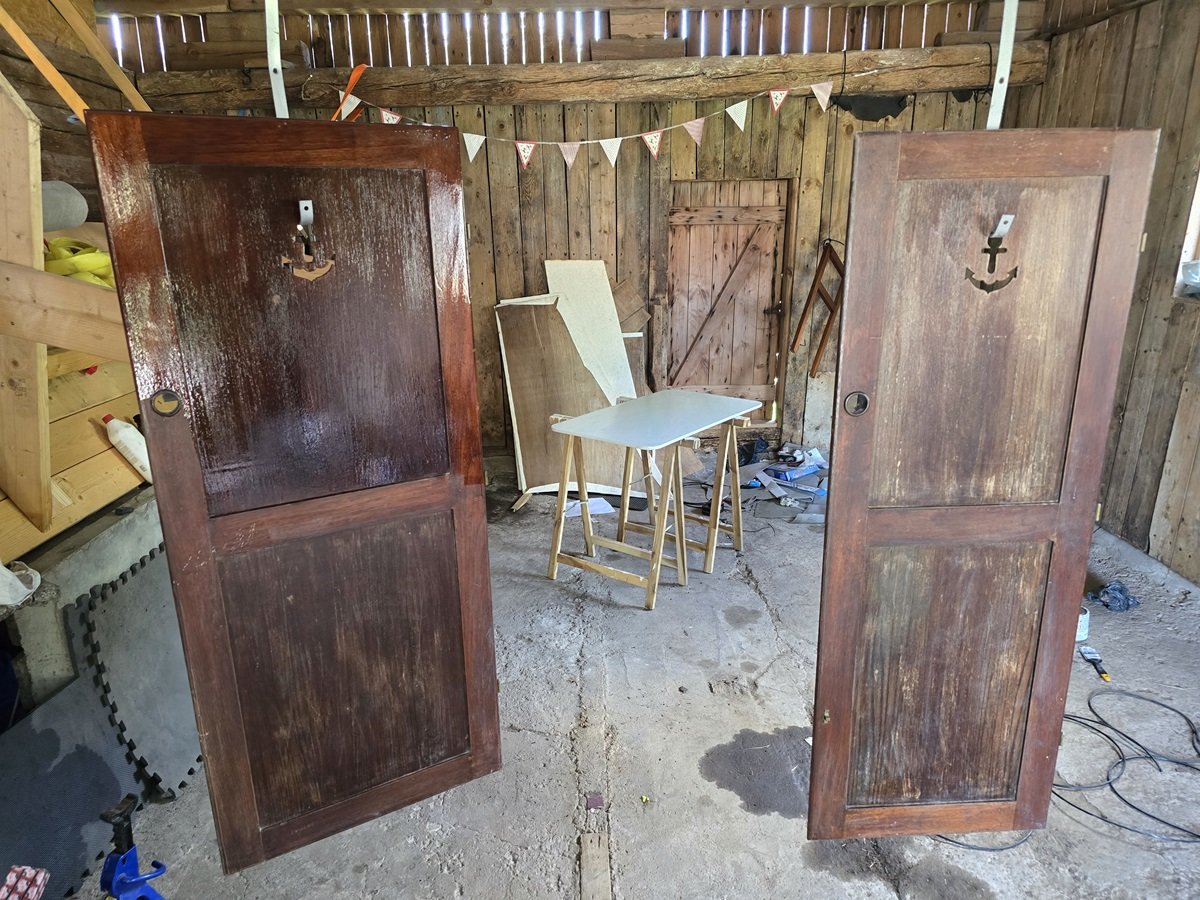

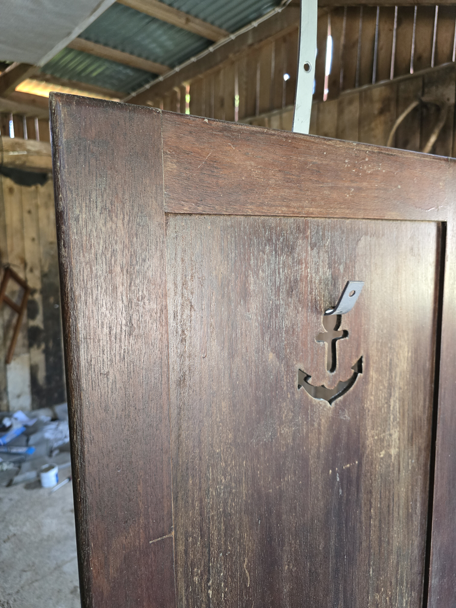

Dantiberg 34 Postad 11 Augusti , 2025 Innerdörrarna har fått sig en slipning och ny lack. en väldig skillnad. 5 Dela detta inlägg Länk till inlägg Dela på andra webbplatser
Peter_K 4 393 Postad 11 Augusti , 2025 Jäklar vilket jobb! Snyggt 👍 Dela detta inlägg Länk till inlägg Dela på andra webbplatser

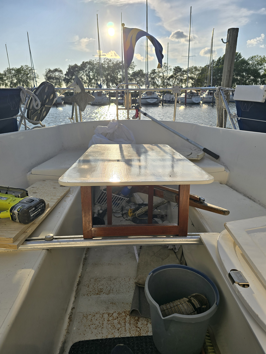

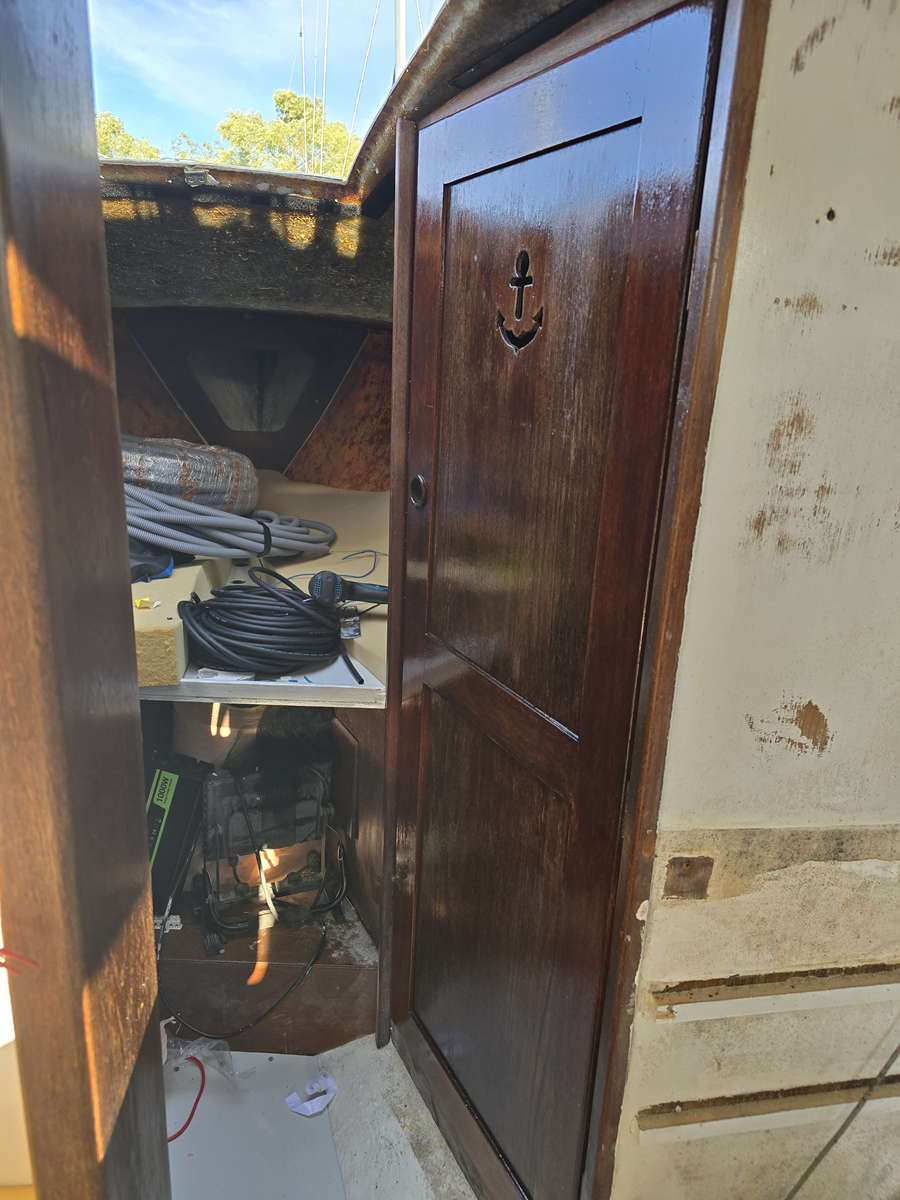

Dantiberg 34 Postad 11 Augusti , 2025 Dörrar på plats. I garderoben sitter nu också inkommande landström i form av cee intag. sen en liten "elcentral" med jordfelsbrytare och 2 säkringar, en går till laddare och liknande och en säkring till vägguttag i båten. Har också slipat och målat samt lackat bordet till sittbrunnen. 2 Dela detta inlägg Länk till inlägg Dela på andra webbplatser

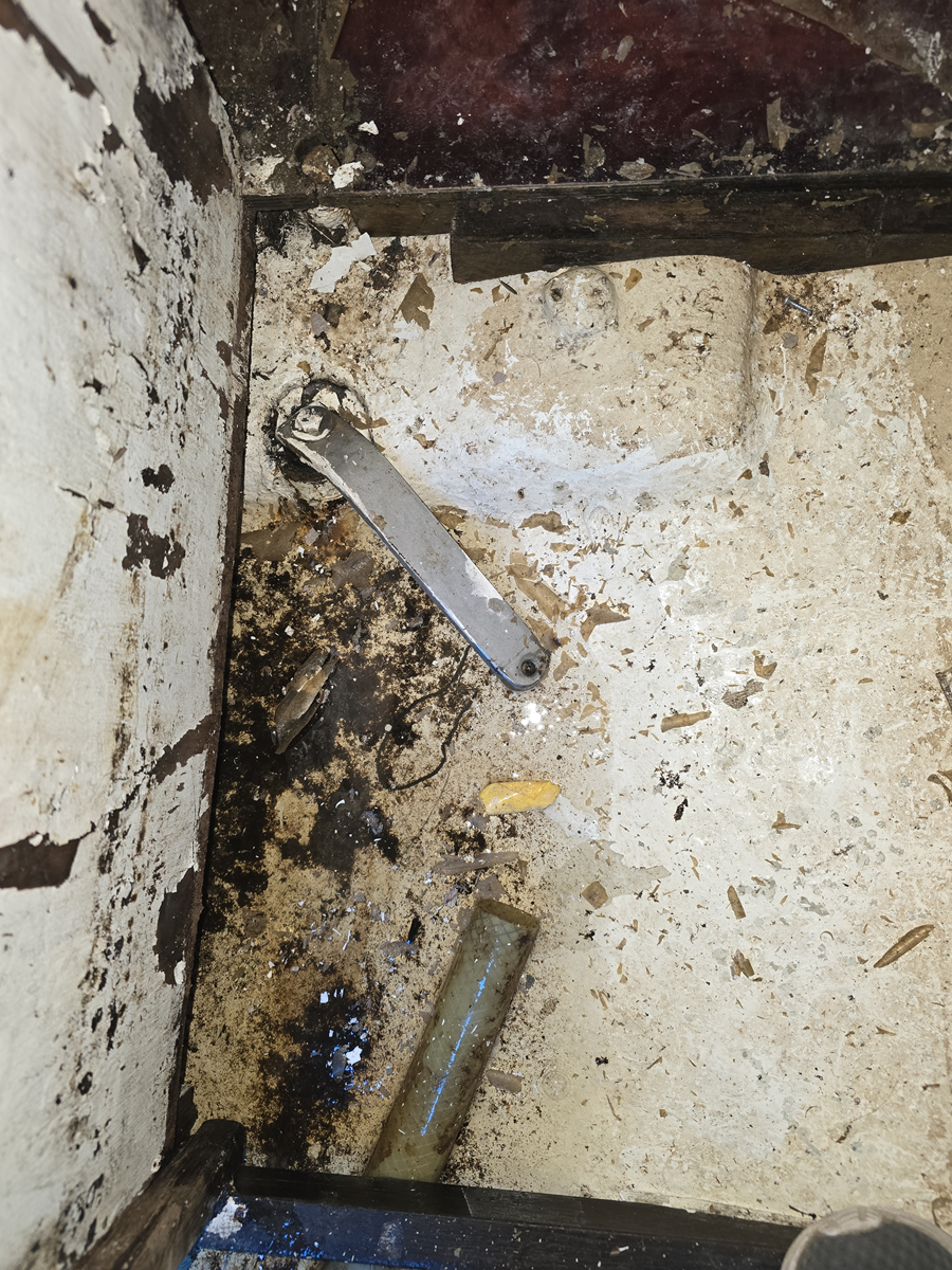

Dantiberg 34 Postad 12 Augusti , 2025 Det är tur att man har smala viga vänner som kan komma in bakom saker. Ända sen jag fick igång motorn har den läckt kylarvatten. det visade sig att kylar slangen hade gjort sitt efter alla år. torrsprickor överallt. men det var allt annat än enkelt att få loss de rostiga skruvarna. nu ligger avgassystemet på bänken hemma. packningar och slangar beställda Dela detta inlägg Länk till inlägg Dela på andra webbplatser

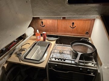

Dantiberg 34 Postad 15 Augusti , 2025 Jag har monterat två uppladdningsbara lampor från ikea (Rolfstorp) för 99kr, de lyser otroligt bra och gjorde att jag kan se ordentligt i mitt tillfälliga kök Dela detta inlägg Länk till inlägg Dela på andra webbplatser

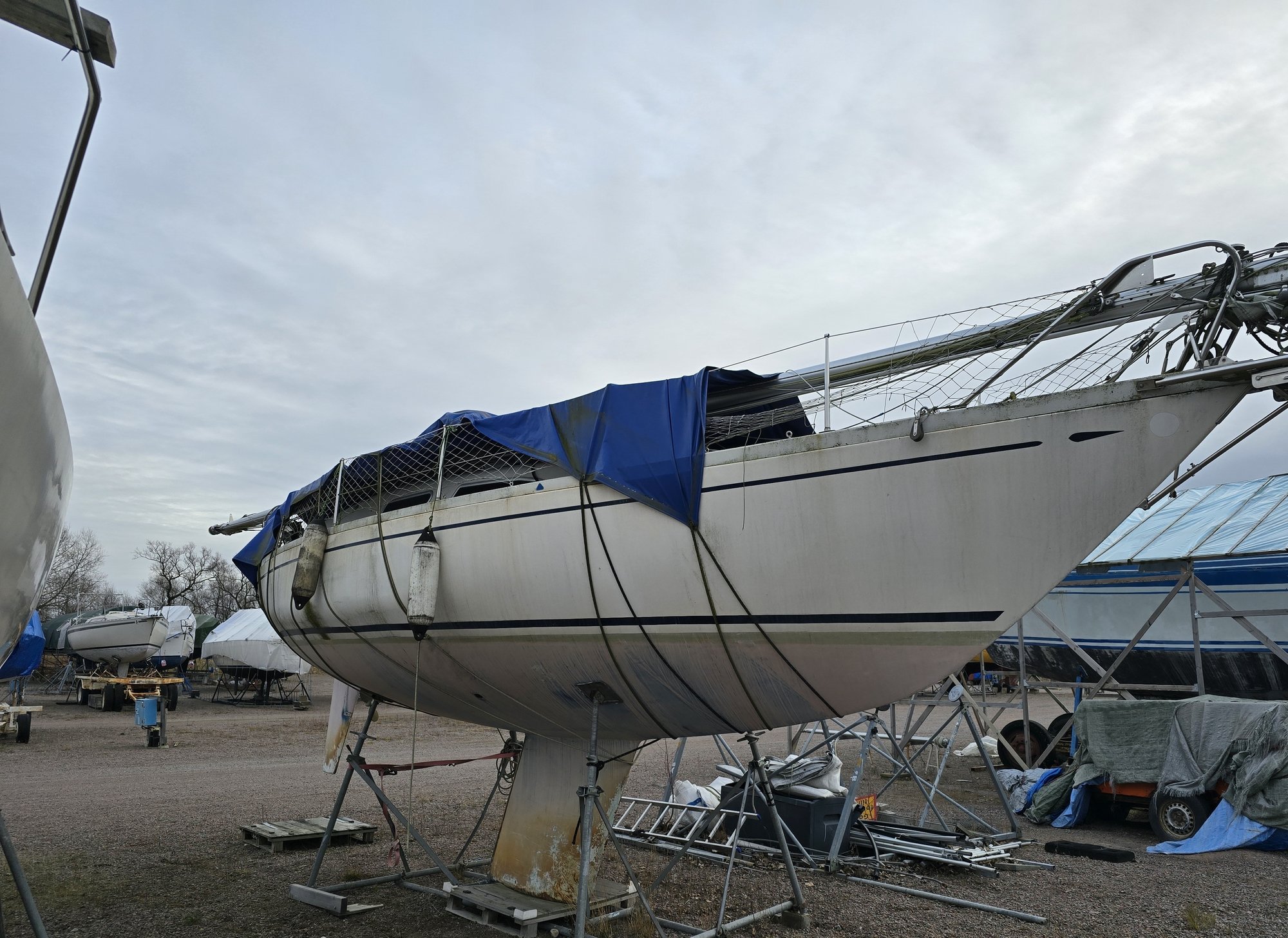

Dantiberg 34 Postad 15 Oktober , 2025 kul att folk följer. Nu är hon uppe och snart börjar vinterns processer 1 Dela detta inlägg Länk till inlägg Dela på andra webbplatser

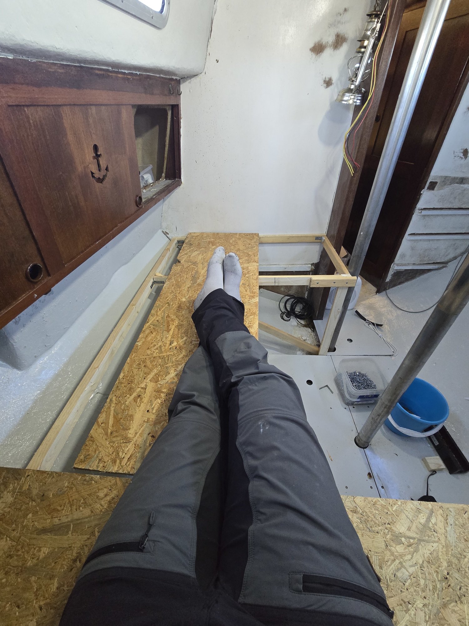

Dantiberg 34 Postad 19 December , 2025 Äntligen har jag kommit igång med mallar för nya soffan. Just nu testar jag olika höjder och bredder. 2 Dela detta inlägg Länk till inlägg Dela på andra webbplatser

Dantiberg 34 Postad 26 December , 2025 Provsitta idag. Blev 30min kaffepaus. Höjd och bredd känns perfekt 🙂 2 Dela detta inlägg Länk till inlägg Dela på andra webbplatser
