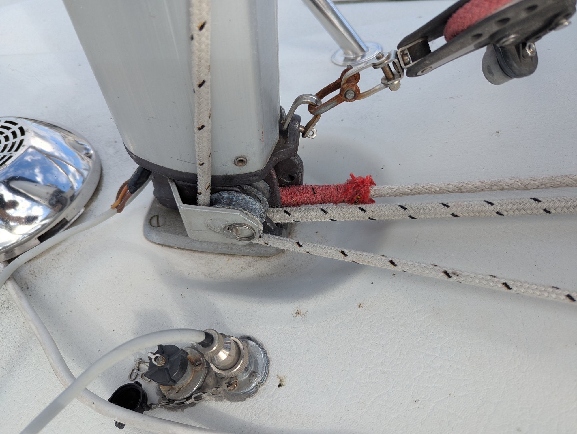

Jag är helt ny på segling och detta är min första båt, en Maxi 77 från 1980. När jag drar i fockfallet (den röda) så går det otroligt trögt och det gnisslar. Behöver byta både fockfall och storfall då det troligtvis handlar om detta (!?)(se bild). Försöker förstå vad jag bör välja, har försökt söka men ej funnit något..

Att det gnisslar och går trögt beror nog snarare på att blocken är dåliga än att vajrar och linor är det. Börja med att plocka isär, göra rent och smörja alla blocken så de löper lätt. Använd torrsmörjspray, inte fett.
Vill du ändå byta fall får du komm vad du får plats med, sannolikt funkar det med 8 mm dyneema, men det är som sagt inte där felet sitter.

Lysande! Tack för svaret. Följdfråga, antar att jag behöver ta ner masten för att pilla med allt detta?
Jag behöver ändå köpa nya fall då de är riktigt slitna. Tips på sida där man kan köpa dyneema?

Sant, men det är ju också möjligt att tidigare ägare inte fått till det riktigt med fallen inne i masten. Om fallen går om (runt) varandra inne i masten så blir det väldigt trögt att hissa. Det röda fallet har ju slitits väldigt mycket, det skulle kunna vara för att fallen skaver mot varandra när man hissar.
Prova att lätta på ett av fallen och se om det påverkar hur det andra beter sig. Dom ska vara helt oberoende av varandra. Det märks speciellt mot slutet när båda fallen börjar bli hårt spända. Och såklart och som redan sagts, kolla block och trissor så att dom är bra och löper lätt även under last.
Om du byter till Dyneema, kolla trissan i masttoppen så att fallet verkligen passar i den. Är dom gjorda för wire är det möjligt att den är för grund (mer av typ V i stället för U) och då kniper Dyneema-fallet i rännan och det slits dessutom onödigt mycket. Sannolikt måste du byta trissor. Välj inte heller för tunna fall, avlastarna ska kunna greppa om linan och hålla fast den, och den ska kännas vettig att hantera och inte skära in i händerna när man drar.
