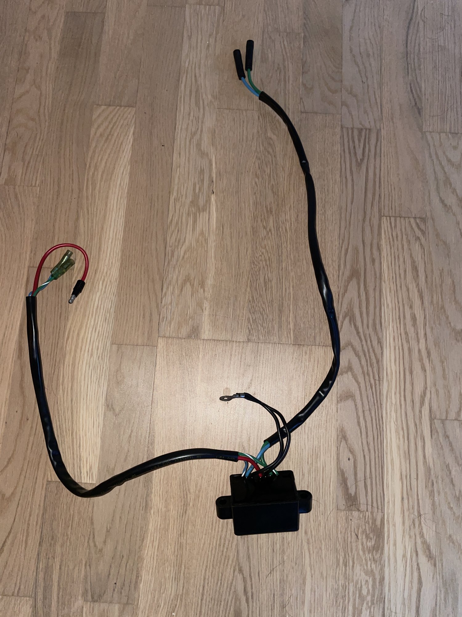

Bella510 11 Postad 7 Augusti , 2025 Har letat men inte hittat något svar på mitt bekymmer… går inte att lyfta eller sänka motorn. mariner 50 fifty 1993 eller 1994. det låter från prylen på bifogade bilden… men inget händer mer. har bildgooglat men får upp allt från relä till cdi box, har plöjt sprängskisser men hittar inte denna pryl någonstans. Dela detta inlägg Länk till inlägg Dela på andra webbplatser
Mercury_44XS 503 Postad 8 Augusti , 2025 Hej Återkom med ett foto av motorns typskylt så ska jag kolla. Mvh Pär Dela detta inlägg Länk till inlägg Dela på andra webbplatser
Mercury_44XS 503 Postad 8 Augusti , 2025 (redigerade) Powertrimrelä 813939A2 https://www.marinshopen.se/product/trimrelä/mer813939a2 Sen vet jag ju inte om det är defekt eftersom jag inte har felsökt men detaljen på bilden är powertrimrelät som som även fanns som två separata reläer. //Pär Redigerad 8 Augusti , 2025 av Mercury_44XS Dela detta inlägg Länk till inlägg Dela på andra webbplatser
Bella510 11 Postad 8 Augusti , 2025 Jag lyckades bara hitta de där två reläerna istället… blev lite konfunderad då. Tack för hjälpen med detta! När jag försöker höja/sänka så surrar det i relät och resten är för övrigt tyst. Får väl testa att koppla motorn på batteriet direkt, nån som har några tips på det eller är det bara att dra på 12v? Dela detta inlägg Länk till inlägg Dela på andra webbplatser
Mercury_44XS 503 Postad 8 Augusti , 2025 Är motorn upphissad så kan du sänka med den manuella ventilen nere på sidan av upphängningbygeln. Inga patentkopplingar eller direktkopplingar. Är reläet defekt så får du beställa ett nytt, du har ju reservdelsnumret men felsök först. //Pär Dela detta inlägg Länk till inlägg Dela på andra webbplatser
Bella510 11 Postad 8 Augusti , 2025 Har sänkt och höjt med hjälp av den manuella ventilen… hörde bara ett surrande först så jag började med att trycka ut och fylla på ny olja, sen insåg jag att surrandet inte kom från motorn utan relät… och här är vi nu. men det kanske är normalt att det surrar från relät och tänkte därför på om man kan testa/direktkoppla motorn för att se om den går upp och ner. blå kabel upp och grön ner verkar väl vara standard om jag läst mig till rätt. nytt batteri också, så det bör inte vara där problemet är heller Dela detta inlägg Länk till inlägg Dela på andra webbplatser
