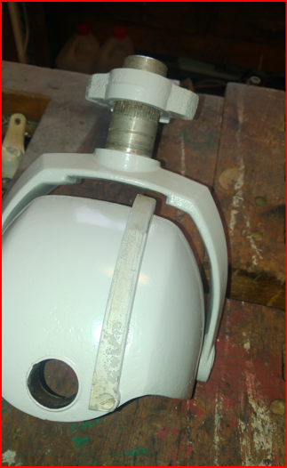

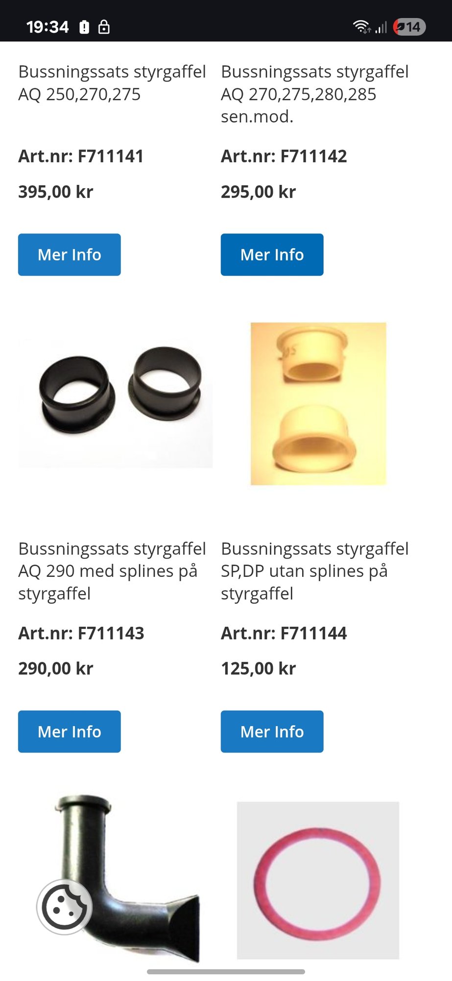

Eftersom det verkar finnas mycket kunskap här så chansar jag att ställa min fråga här. Jag har gått på grund med resultatet att minstyrsköld vart skrot. Den övre gaffeln med styrgruppen satt kvar men med trasiga "öron" på. Nu till funderingen. Jag har fått tag i en begagnad komplett sköld men med splinesad axeltapp, min har den fyrkantiga modellen.  Ham jag ska köpa av hade även styrarmen kvar så då undrar jag om nån vet ifall det går att byta mellan dessa tappar under förutsättning att jag byter bussningar med? Eller är sätena i skölden olika storlekar så bussningarna inte passar?
Fär att förtydliga, om dessa två bussningssatser kan ha samma yttermått.

Det går bra att använda gaffeln med splines.
Om du köper VP bussningar kan du med fördel använda dom till 280-drevet då  de ger mindre glapp.

DP290A/B/C har splinsad eller fyrkantsfattning i axeln till styrgaffeln, DP-D/-E har fyrkant.
Hurvida det går att byta styrgaffel borde framgå av sköldens detaljnr , dvs samma yttermått på bussningarna är samma nr på skölden.
Lite aluplåt som skydd och rejäla huggmejslar och 2 kilos slägga så släpper styrgaffeln ifrån styrarmen.
Fräscha upp splines och rensa smörjkanaler. Sätt ihop arm med styrgaffel , inget glapp får förekomma mellan arm och gaffel.
Limma bussningarna med cylindrisk fästning. Byt tätningar för styrgaffel och trimgivaren. Följ instruktioner i verkstadshanboken 280/290 drev m a p trimgivarens position, kuggmässigt och nollpunkt trimsändare.
