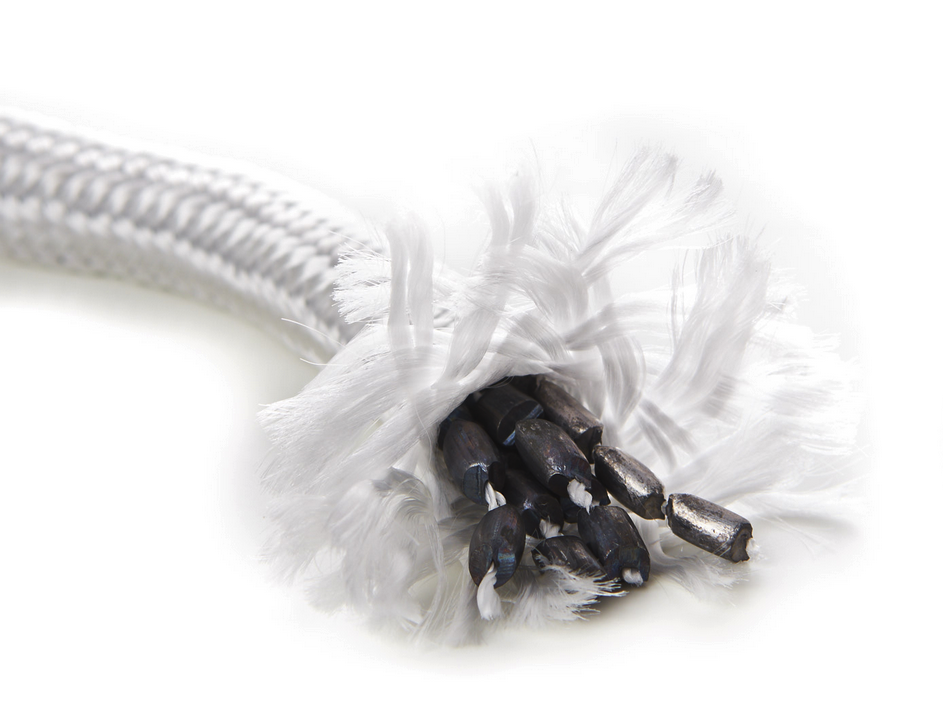

Jag tror (obs!) att det inte är så mycket bly i blyade ankarlinor. Kapade en sådan en gång och det var små trådar av bly i kärnan på den (Engbo orginal). Att så små trådar deformeras tror jag inte på. Gissar istället att det är övriga delar av linan (polyster?) som deformerats och det borde gå att klämma till om det inte återtar sin form automagiskt.
Jag har 50 m blyad lina, och jag skulle tro att den väger 400-500 g/m. Satans tung att bära runt på. Inte använt den till ankring än. Men jag skulle tro att den har blystycken på snöre inuti.
Inte min bild, men detta är vad jag tippar är inne i den. Köpt begagnad och den verkar vara lite äldre modell.
16 timmar sedan skrev raol:

Ja den linan såg precis ut som på bilden här ovanför, när jag tog emot hen i hemmahamnen. Men det kanske finns blyade ankarlinor från olika tillverkare med olika ”innehållsförteckningar”.
