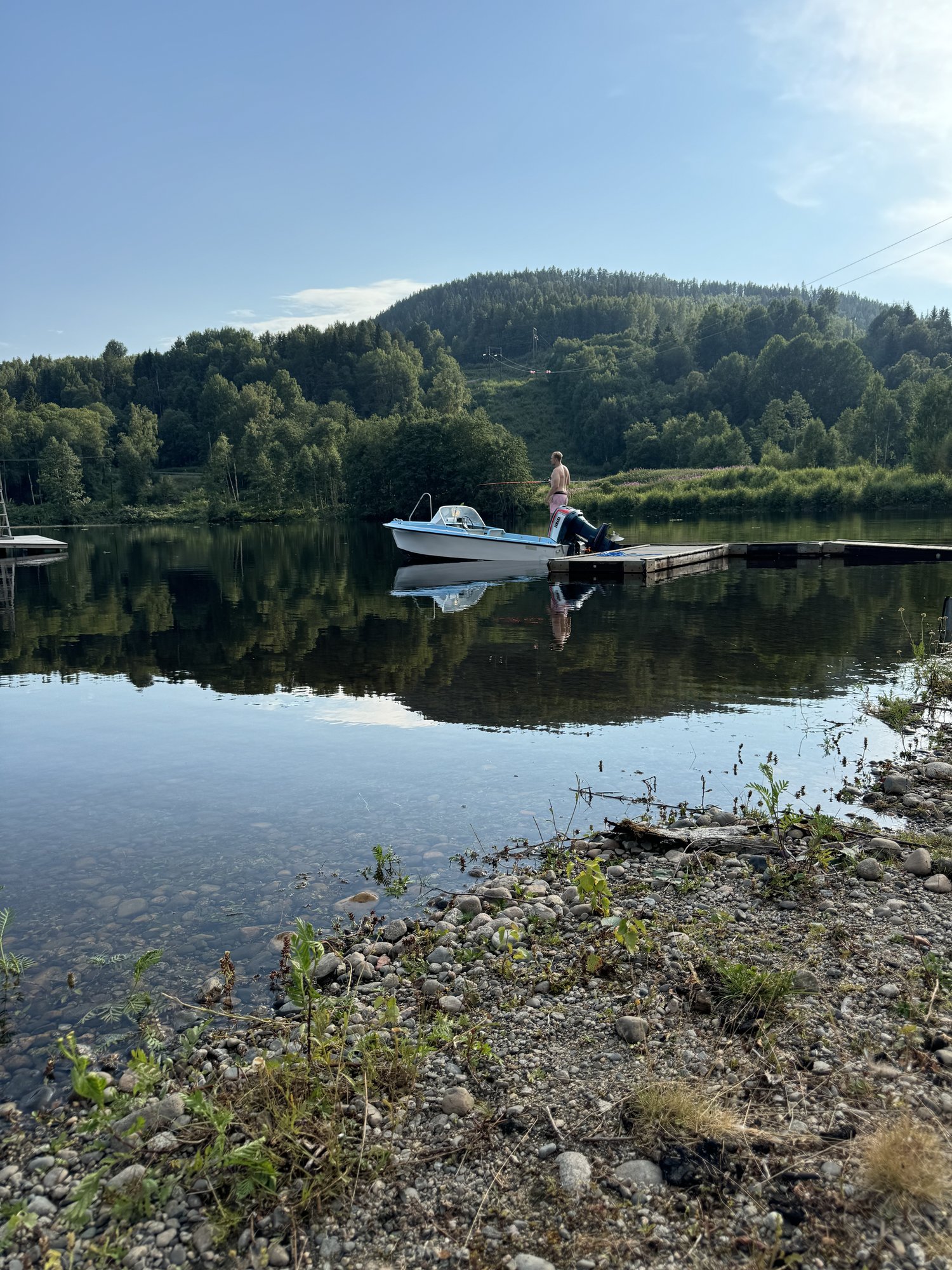

Hej alla!
Tack för insläppet i denna grupp🙏
Har precis införskaffat mig en en gammal (sportbåt) som jag har lite problem med, den studsar fram istället för att plana ut,
Och ja motorn är väll lite väll stor för det gamla skrovet,
men jag tycker ändå att den alldeles för stora motorn och den råa sången från den gamla 2-takts V4an passar för bra för att låta bli att få den att gå som den ska,
Det jag har läst mig till på olika sidor är att höjden på propellern och kavitations plattan är felaktigt i förhållande till skrovet, skulle i kombination med det även kunna vara fel propeller om jag får gissa då motorn troligen kommer från en betydligt större och tyngre båt eller har jag fel ?
Även om man sitter tre personer fram beter den sig illa så kan väll ändå inte bara vara viktfördelningen?
Har läst och kollat youtube och sätt att det finns olika kavitations plattor att sätt på akterspegeln för att få bättre gång på båten, har även sett att det finns olika fästen för att förändra motorns monterings höjd, båda fästen med en bestämd höjd och fästen med justering,
Någon här som har erfarenhet av dom olika lösningarna och kan tipsa om någon bra sida att beställa ifrån och båten har inte kostat mig en förmögenhet så håller gärna plånboken så stängd som det går utan att lura mig själv,
Eller någon som kan tipsa om vilken ände jag ska börja i, är så tacksam för alla tips jag kan få
Mvh Jonathan 😄
Motorn är en Yamaha v4 115 från 83,

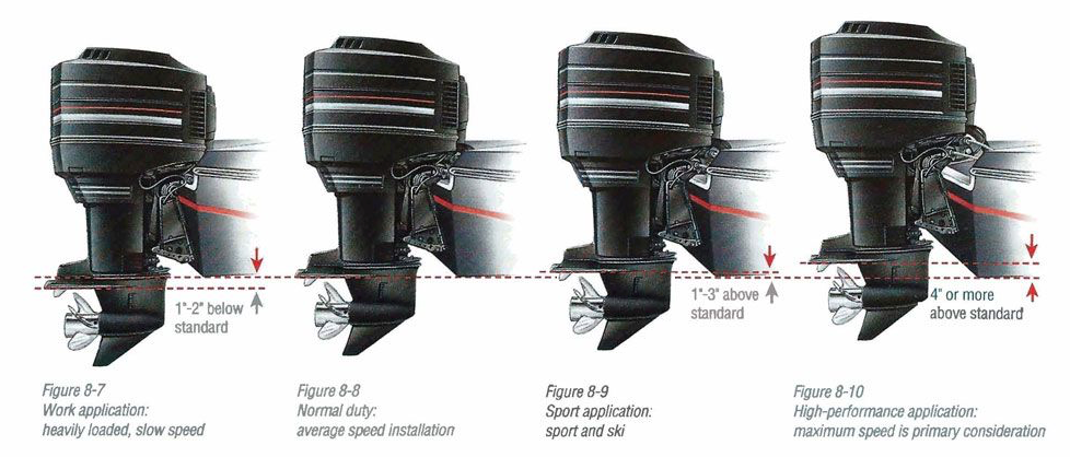

Tyvärr måste jag nog meddela dig att du har för stor motor på båten vilket du redan visste men den är alldeles för stor, både viktmässigt och effektmässigt.
Vet inte exakt vad det är för båt du har men jag ser att den är från 1960-talet, möjligen något år in på 1970-talet. Din båt har ganska svagt V-formad botten (näst intill platt) eller lite skarpare V-fomad men inte tillräckligt för att klara av de farter som Yamaha 115 V4:an är kapabel till.
Du har två alternativ:
Byt motor till ca 50–60 hk (max 70 om motorn är äldre än 1985) och motorn bör inte väga mer än ca 85–90 kg. Yamaha 115 hk V4 väger 167 kg och är alldeles för tung.
eller
Sälj båten och köp en lite större som klarar av V4:an. För att klara av farterna som motorn kan komma upp i bör båten ha en ganska skarp V-botten med steglister som lyfter upp skrovet och bär i högre farter.
Anledningarna:
Varje båttyp har en konstruktionsfart t.ex. 25 knop, överskrider man denna börjar båten bära sig illa åt i sjön och som du uttrycker det "studsar fram" eller gungar. Ännu värre är det om båten börjar överplana och kommer in i ett oförberett svall eller vinden och vågorna kommer akterifrån alt. snett in på låringen, då dyker stäven ner i framförvarande våg och detta kan sluta mycket illa.
Motorn är för tung och du får felaktig viktfördelning i båten och dess våta yta (lateral yta) blir för liten även i lägre hastigheter. Det är därför du får den oroliga gången och det hjälper inte att du barlastar båten eller har tre personer sittandes fram.
Din båt har troligen en konstruktionsfart på ca 25 knop (max 30) och med en motor som har lägre vikt och effekt är det betydligt ofarligare att köra i 30 knop än det är att köra i 25 med V4:an.
Tycker inte du skall hålla på att experimentera med trimplan varken på båten eller på motorn, det kan sluta illa.
Det är rätt som du skriver att motorns monteringshöjd är viktig men det hjälper tyvärr inte i detta fall. Se bild nedan:
Ta till dig av dessa råd, jag vet vad jag pratar (skriver) om och har +45 år erfarenhet av båtar och båtmotorer och har åkt mycket fort på sjön men aldrig i en båt som inte klarar av motorstyrkan eller farten. Jag vill inte du eller dina vänner/familj skall vara med om någon olycka.
