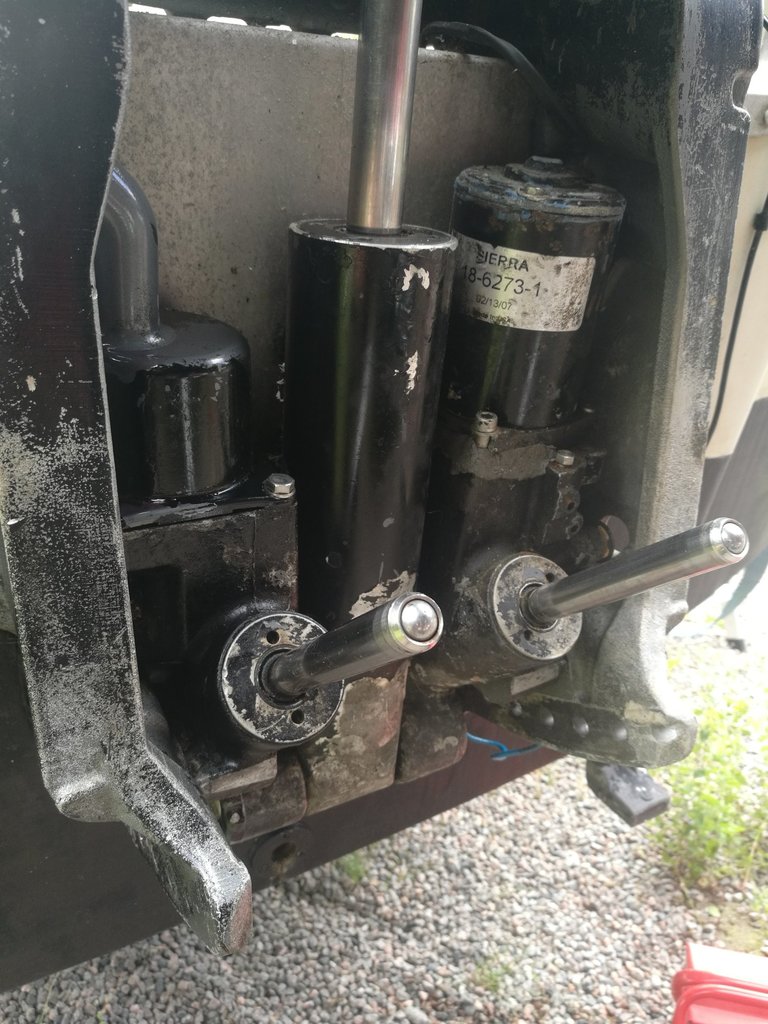

Elegancej 36 Postad 25 Juli , 2025 På nedre bilden så sitter ju original motor-pump vilket nu är utbytt mot en ersättningsdel ser identiska ut förutom liten design ändring i bottendelen som man skruvar fast i pumphuset eller vad man ska kalla det. //Janne Dela detta inlägg Länk till inlägg Dela på andra webbplatser
Mercury_44XS 754 Postad 25 Juli , 2025 Bra, nu såg direkt vilken PTT du har, three ram design I. Men vad har hänt med pumphuset, lagat med "knåd-epoxi"? Ska kolla i flödesschema i morrn. Hur låter det när du kommer trimläge? Har du fått i för mycket olja? Återkommer //Pär Dela detta inlägg Länk till inlägg Dela på andra webbplatser
Elegancej 36 Postad 25 Juli , 2025 Ja det var nog lagat hörnet med epoxi, det sitter en ny enhet där nu. När jag bytte pumpmotor och pump så tömde jag den på olja. Idag så fyllde jag på med ny olja kanske en liter. //Janne Dela detta inlägg Länk till inlägg Dela på andra webbplatser
Mercury_44XS 754 Postad 26 Juli , 2025 (redigerade) Jaha, du har bytt hela PTT-enheten... För på bilden är det ju "three ram design I" där pumpmotorn är utbytt till Seirra eftermarknadsdel. Kan nämna att inom ditt serienummerintervall, fanns tre olika PTT-system. Är den du monterat nu av samma utförande? Har din verkstadshandbok nr: 90-13645--2? Oljan skall egentligen vara Dexron II men det har nog ingen betydelse för funktionen, kan däremot ha betydelse för tätningar mm. Den manuella skruven skall vara stängd vid luftning. Man skall endast fylla på olja i nedfällt läge. Har jag demonterat och renoverat en PTT-enhet så fyller jag olja och kör den på bänken först. Sen kollar jag funktion och luftar när allt är tillbaka på båten. Jag har aldrig tänkt på volym men 1 liter låter mycket om det redan finns olja i systemet. Ta en bild av PTT för säkerhets skull om du har båten på landbacken. //Pär Redigerad 26 Juli , 2025 av Mercury_44XS Dela detta inlägg Länk till inlägg Dela på andra webbplatser

Mercury_44XS 754 Postad 26 Juli , 2025 (redigerade) Ursäkta, jag var nog inte riktigt vaken när jag skrev tidigare i morse men ena katten hade asat med sig en mus som sprang runt i huset klockan 05.00. Skall givetvis vara uppfällt läge, skyller på katten😒 Luftningsprocedur: Manuell sänkningsskruv stängd. Påfyllnadsocket åtdraget Kör PTT fullt upp och fullt ner 3–4 gånger. Öppna påfyllnadslocket och släpp ut luft i max. uppfällt läge. Fyll på mer olja vid behov. Dra åt påfyllnadslocket. Kör PTT fullt upp och fullt ner igen. Lyssna och lufta på nytt vid behov. ATF olja håller ungefär samma viskositet som 0W–30, alltså tunn olja. Jag använder endast Quicksilver originaloljor. 11 timmar sedan skrev Elegancej: Ja det var nog lagat hörnet med epoxi, det sitter en ny enhet där nu. Jag uppfattade ditt svar som du bytt hela PTT enheten, nu vet jag inte riktig vad du har bytt ut. Vad exakt är utbytt? Fabrikat och reservdelsnummer? Men din gick ju inte fullt ner skrev du tidigare. Går den ner fullt om du öppnar den manuella sänkningsskruven? //Pär Redigerad 26 Juli , 2025 av Mercury_44XS Dela detta inlägg Länk till inlägg Dela på andra webbplatser
