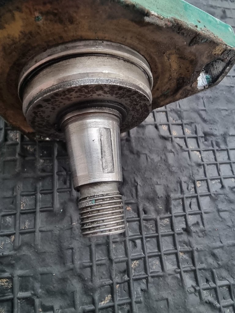

Har felsökt och vill tro att de handlar om ett brÀnsleproblem, jag har sökt fram till att jag har brÀnsle fram till den sista "insprutningspumpen" den verkar inte snurra? För visst ska den vÀl snurra för att trycka in brÀnsle i insprutet?
nÀr ja kikade vidare sÄ verkar axeln drivas med ett kugghjul pÄ motsatt sida dÀr impellern sitter.
vid undersökning av kugghjulet sĂ„ snurrar de om man vrider runt motorn förhand men sjĂ€lva axeln som gĂ„r ut till impellern eller andra sidan "insprutningspumpen" snurrar inte. I min vĂ€rld borde de sitta ihop och alltifrĂ„n impellern till sjĂ€lva pumpen borde snurra? 😞
Nummer 27 Àr kylhuset till impellern, nummer 28 Àr insprutningspump min frÄga Àr om de Àr en fast axel som ska snurra mellan impeller och insprutningspumpen :)
PÄ höger sida pÄ denna bild sitter kugghjulet som kuggar ihop med kamaxeln.
AlltsÄ hoppas nÄn förstÄr va jag menar annars fÄr ni gÀrna rÀtta mig om jag skrivit fel eller fattat allt fel kanske?

Den kan heta cav pump.
korset dÀr Àr sjÀlva pumpdelen. FrÄgan Àr om den ska snurra :)
hĂ€r i andra Ă€nden satt ett kugghjul som kuggade ihop med kamaxeln. 😇

Aha nu inser jag nÄt. HÀr har de suttit en klack som ska hugga tag i kugghjulet. 1753381611668555629601511623391.thumb.jpg.c6c63bd4799c3221fd8ae1d999ac9c8d.jpg
ny frÄga. GÄr den att byta :)

Ja nu har du ju hittat felet, drivkilen!
Men din axel pÄ pumpen ser lite sliten ut, det Àr rester av en mutter pÄ gÀngorna och frÄgan Àr hur det ser ut i navet pÄ kugghjulet som driver insprutningspumpen.
SÀtt inte ihop utan att konsultera en expert som fÄr titta i verkligheten, inte bara pÄ bilder.
//PĂ€r

Ja men precis. FrÄgan Àr om drivkilen gÄr att byta?
Ja försöker hitta nÄn som kanske kan renovera hela, byta packningar och se över.

Ja driv gÄr att byta men axeln pÄ insprutningspumpen Àr sliten/skadad och navet i kugghjulet kan ocksÄ vara skadat eller t.o.m. vÀrre skadat Àn axeln.
DÀrför mÄste en riktig expert titta pÄ detta och ge sitt utlÄtande om det gÄr att ÄteranvÀnda eller det Àr skrot.
Monterar man ihop det som det ser pÄ bilderna kan det vara stor risk att det gÄr sönder igen efter nÄgra timmar.
//PĂ€r
