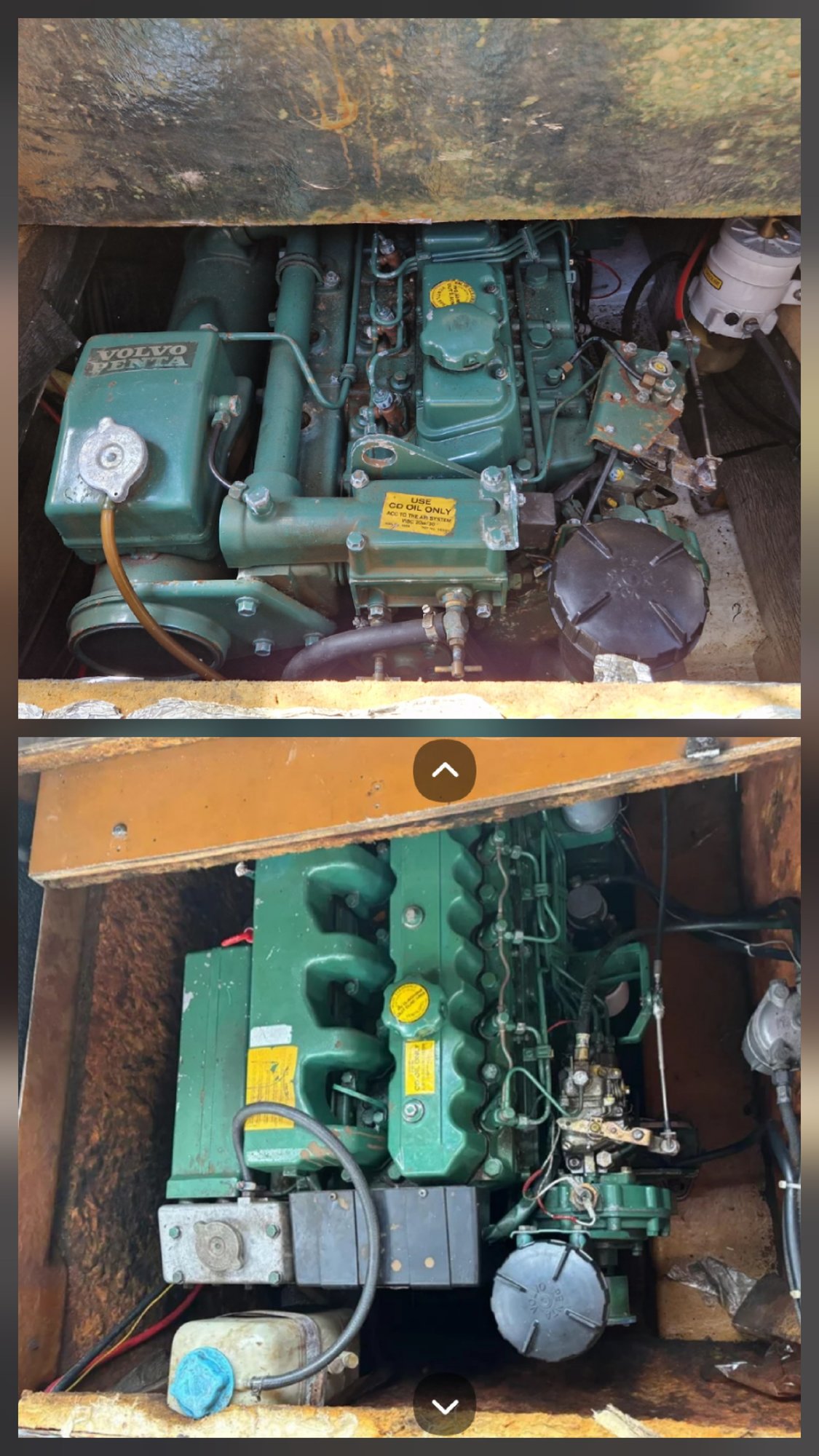

Hej jag tittar på beg motorbåt och har nu två kandidater. Den ena har en vp tamd41 och den andra en vp aqd40. Årtal på motorerna är lite oklart för tillfället men 85-90' typ. Jag kan ingenting om vp(bara haft yanmar) så jag tar tacksamt emot tips, fakta osv. Har förstått att kylningen är extra viktig att kontrollera. Är någon motor bättre än den andra? Tack som tusan!!!!

Hej och tack för info. Den övre av de två motorerna ska vara en tamd41. Tycker den ser äldre ut(bortsett från rost) än den undre. Hade aldrig gissat att den efterträdde den undre. Ja det är samma båtmodell. I detta forum i en annan tråd förklarades att tamd oftast är rak axel men inte nödvändigtvis. Lite klurigt. Tack för bra tips och tankar det uppskattas. Tipset med motorolja på vit plast var ju ett smart enkelt tips istället för papper!!

D41A på bilden överst (känd som smokey) är något bättre än D40 på nedre bilden. D=diesel, M=marine, A= aftercooler  T= turbo  AQ=aquamatic(drevversion) . Bokstav efter siffror är version (A,B,L,P). I grunden är D40, den så kallade "staketmotorn", en förkammardiesel. Toppen är en side by side medan D41A har en crossflowtopp. Bättre vrid på 41 motorn och högre effekt. Hurvida båtarna du tittar på har drev eller rak axel vet du säkert via beskrivningen. Märkskylt anger vad motor var avsedd för ifrån början. Ser inte på bilderna om det är turbo och om så är fallet om det är laddluftkylare på dom.
41:an har bättre värmeväxlare och laddluftkylare (om den finns). Kör dom hårt kolla avgaserna, oljetrycket, motortempen(om turbo att den kickar in) och efteråt syna oljepåfyllningslockets insida. AD41:an har en del uppdateringar man bör se upp med där ev laddluftkylare är ett känsligt ämne.
Vad det gäller båda motorerna så fråga om något har bytts ut de senaste åren eller om kvitto finns från tidigare ägare.
För 41:an så bör spridarna ses över efter 600 tim (grå rök, svårstartad kall och ojämn gång kan vara tecken på att det är dags) och som @NW355 nämner kan laddluftkylare, oljekylare och värmeväxlare samt avgaskrök att behövas ses över om det inte är gjort på länge. Turbons turbinhus brukar hålla max10 år i saltvatten innan det är dags för byte (AQ modellen). Men med lite tur så bara går och går de 🙂
