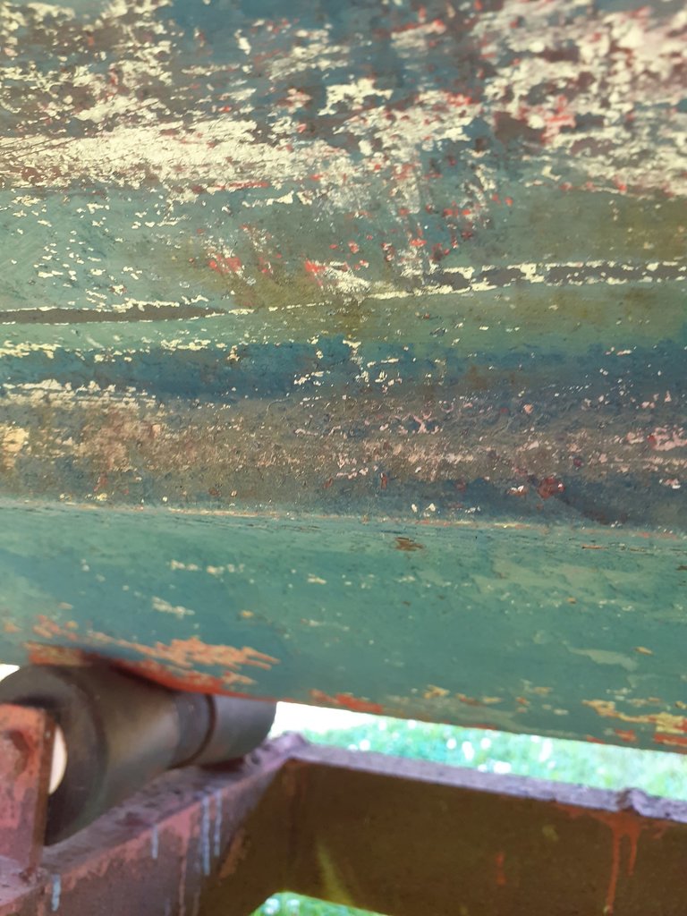

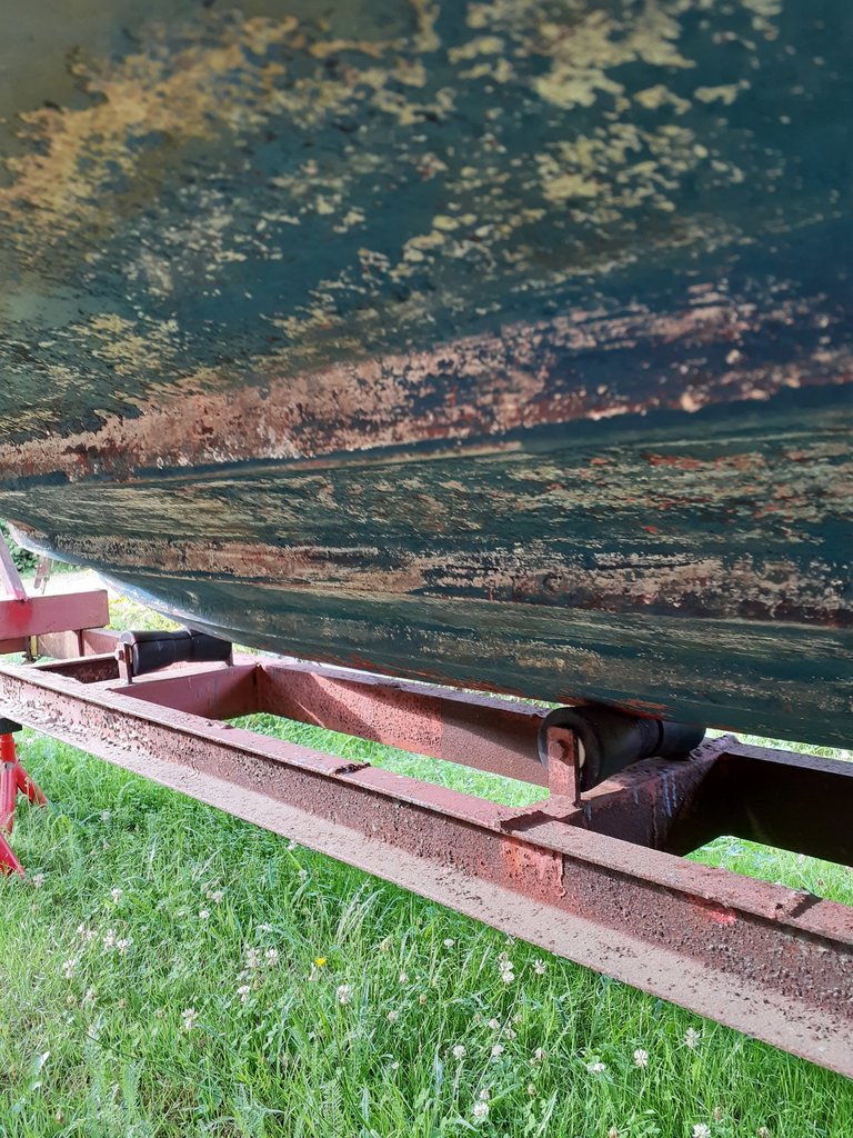

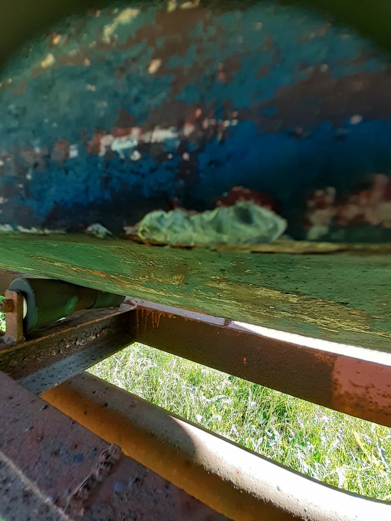

Jag är ledsen att behöva grusa dina planer på att "snygga till båt något" och jag är inte elak, jag är ärlig.

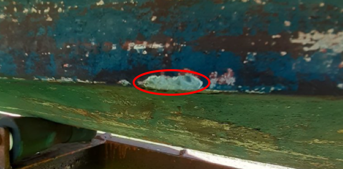

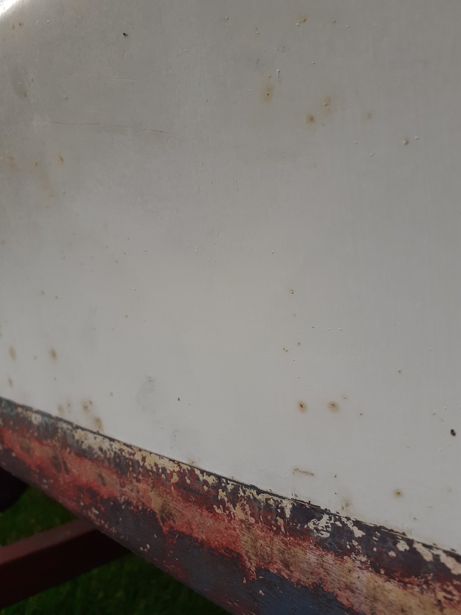

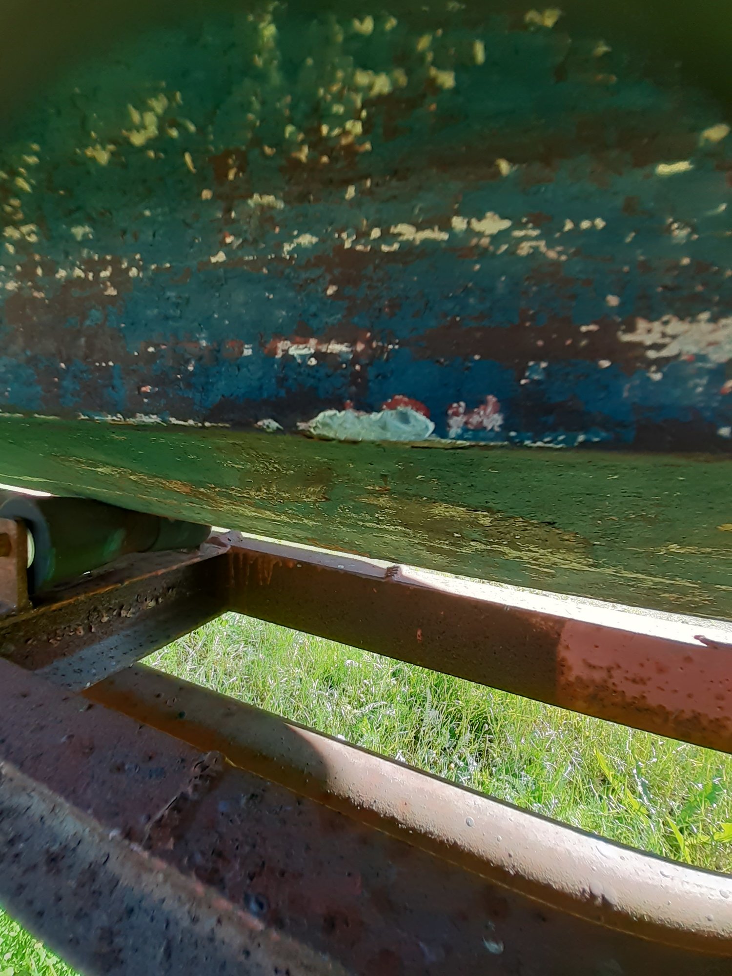

På bilderna även om de har dålig upplösning och jag har inte världens bästa terminalglasögon, kan jag ändå se tecken på skador i gelcoaten som är ända in till glasfiberlaminatet.
Det är gelcoaten som gör en båt tillverkad glasfiberarmerad polyester vattentät.
Glasfibern suger vatten som en svamp och via kapillärverkan blir laminatet mättat med vatten, polyestern är däremot vattentät.
På friborden syns flera tecken på böldpest som ytterst sällan går över vattenlinjen mer än i sällsynta fall då båten legat i vatten under lång tid med skador på gelcoaten under vattenlinjen.
Men det kan även vara så att friborden på båten är lackade och då kan det röra sig om vatten som försöker ta sig ut genom lacken.
Stick hål på de små blåsorna och se om det är vatten i dem.
Kolla om friborden är lackade eller om det är gelcoat genom att smeta på lite färgborttagnings-medel alt. skrapa med en kniv.
Vad beträffar vatten i dubbelskrov/dubbelbotten skall där vara lika torrt som i Atacamaöknen, alltså riktigt torrt.
Men även ett vrak går att rädda om man tar sig tid och låter båten torka upp ordentligt.
Leta upp alla skador på båtens botten och slipa dessa rent ända in till glasfiberlaminatet, sedan får båten stå och torka helst under tak eller ett primitivt tält eller en presenning som spänns upp som ett tält. Det viktiga är att det får inte komma vatten i närheten varken uppifrån eller under ifrån.
Att bara snygga till lite och sjösätta är inte så bra alternativ.
Har du en fuktmätare (annars köp en) kan du kolla fukthalten i laminatet och fukthalten skall ner till ca 15% innan kan du börja reparera skadorna.
Men till att börja med skall du kolla extra noga under vattenlinjen och leta upp alla skador i gelcoaten.
Ta gärna fler bilder när du slipat bort bottenfärgen på de inringade områdena, se bild nedan:
Det som är inringat här måste slipas rent från bottenfärg och kontrolleras. Cirkeln i mitten ser ut att vara en rejält skada in till laminatet, De andra båda inringade områden ser ut som sprickor i gelcoaten.
Ta gärna fler bilder, på hela båten, även akter och stäv.

Tack svaret. Jag inser att jag har en del jobb framför mig, även om jag inte har några ambitioner att försöka få båten att se skitsnygg ut. Det viktigaste är såklart att den är sjöduglig. Ska skaffa en fuktmätare (kul att ha till veden också).
Hur ser det ut under om man skrapar med en kniv och det är gelcoat? Om det är lack så förstår jag att man får bort lacklagret och ser att det är ett annat material under.
Gelcoat är mycket hårdare än lack och reagerar inte på lösningsmedel som t.ex. aceton vilket lackfärg brukar göra. Ta lite aceton på en trasa och håll emot där du misstänker att det är lackat, släpper det så är det lack. Men ofta ser man direkt skillnad på lackad yta och gelcoat.
Det viktiga i detta fallet är att hitta alla skador och att båten får torka upp ordentligt innan man påbörjar reparation.

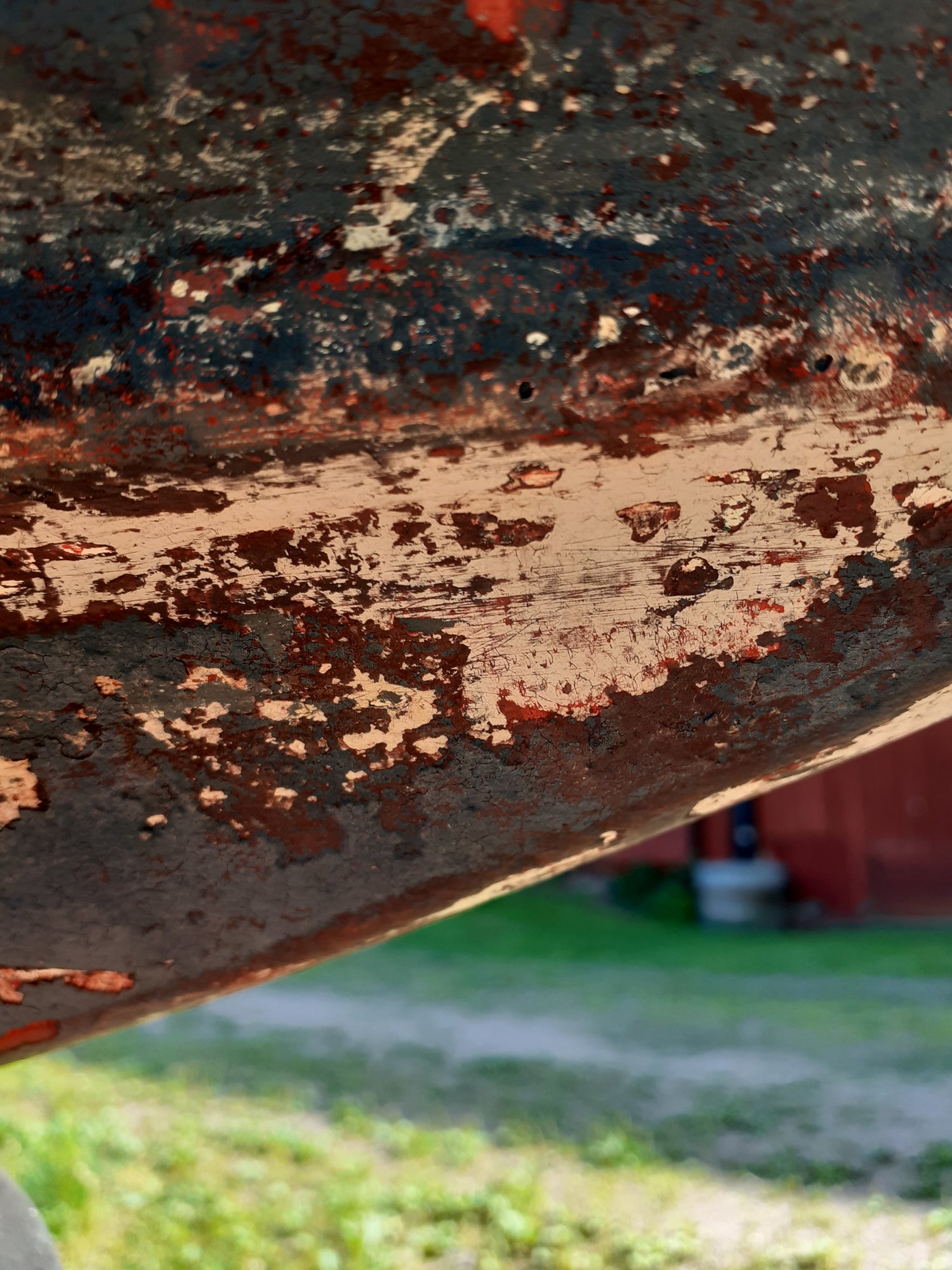

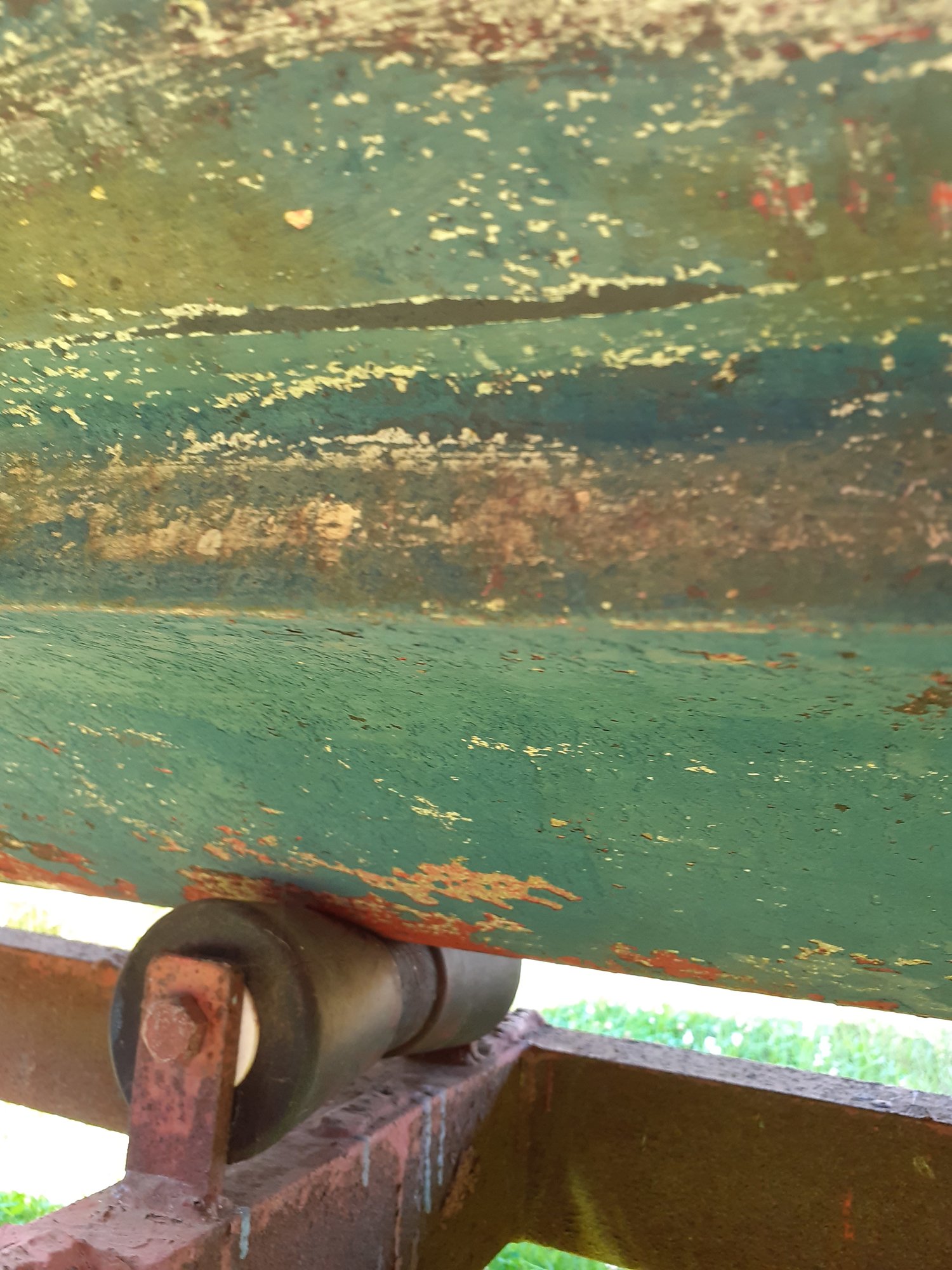

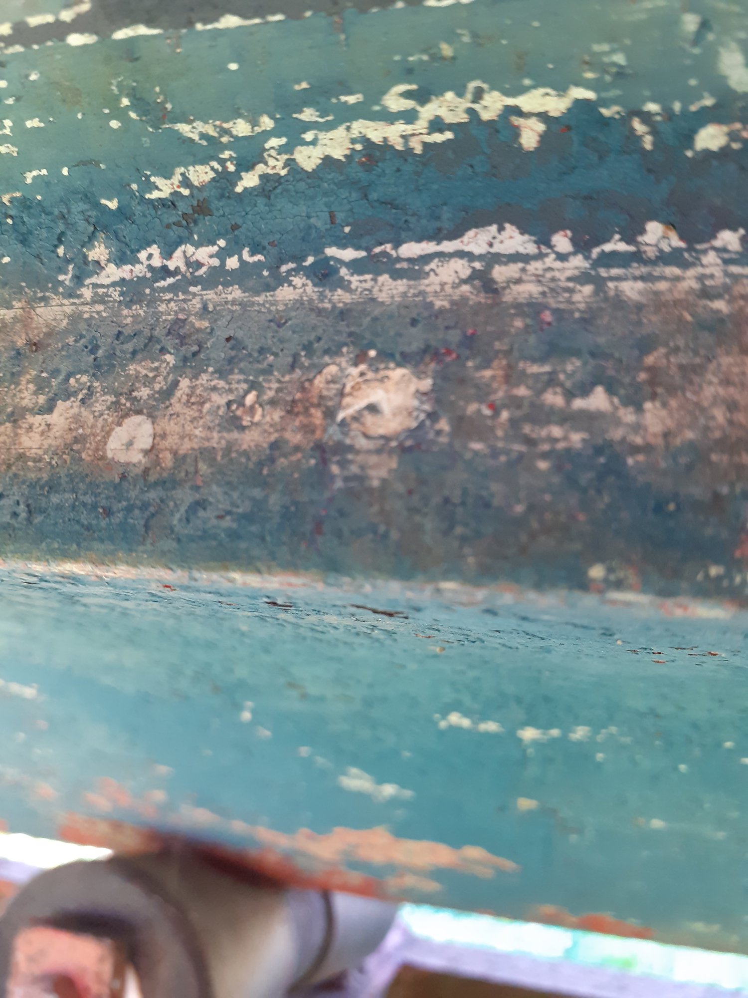

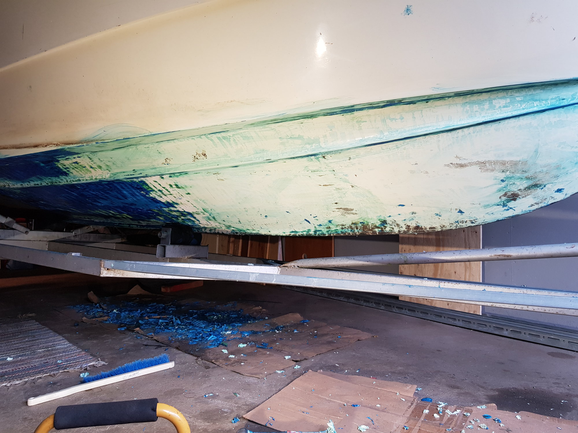

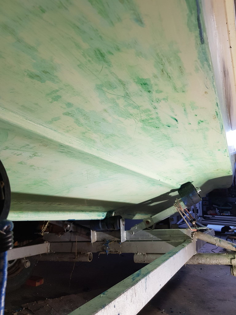

Jag har inte kommit längre att jag köpt en fuktmätare, samt att jag tagit några fler bilder. Svårt när mobilkameran inte vill fokusera på objekt som är mycket nära.
Tyvärr lite suddigt men på de två första bilderna här ser man att det har skrapats igenom helt. Fuktmätaren gav inget utslag alls.
Redigerad av TubiFast
Såna här småskador är enkelt att fixa, bara bort med bottenfärgen och sen penslar man på topcoat i flera lager med lätt slipning mellan lagren.
Inga genvägar med spackel av något slag, topcoat är bäst för det har det ju varit från början.
Är det djupare skador måste man ev. laga lite med ett eller ett par lager glasfibermatta (tunna lager) och sedan topcoat över det.
Slipa bort bottenfärgen, ja visst men det rycker ju som f.n och man själv kommer inte speciellt trevlig ut och sen ska man in i duschen som blir hur grisig som helst.
Skrapa är inget bra alternativ, tar lång tid och det är risk att man repar botten i onödan och orsakar ytterligare skador som skall fixas till.
Jag hade nog tagit bort all gammal j....a "skitbottenfärg" med färgborttagningsmedel för då ser man betydligt bättre.
Lägg ut en gammal presenning under båten, smeta på färgborttagningsmedel, låt verka och sedan avlägsna rester med en slö spackel eller plastkskrapa.
Sen leta igenom efter skador och laga alla på en och samma gång.

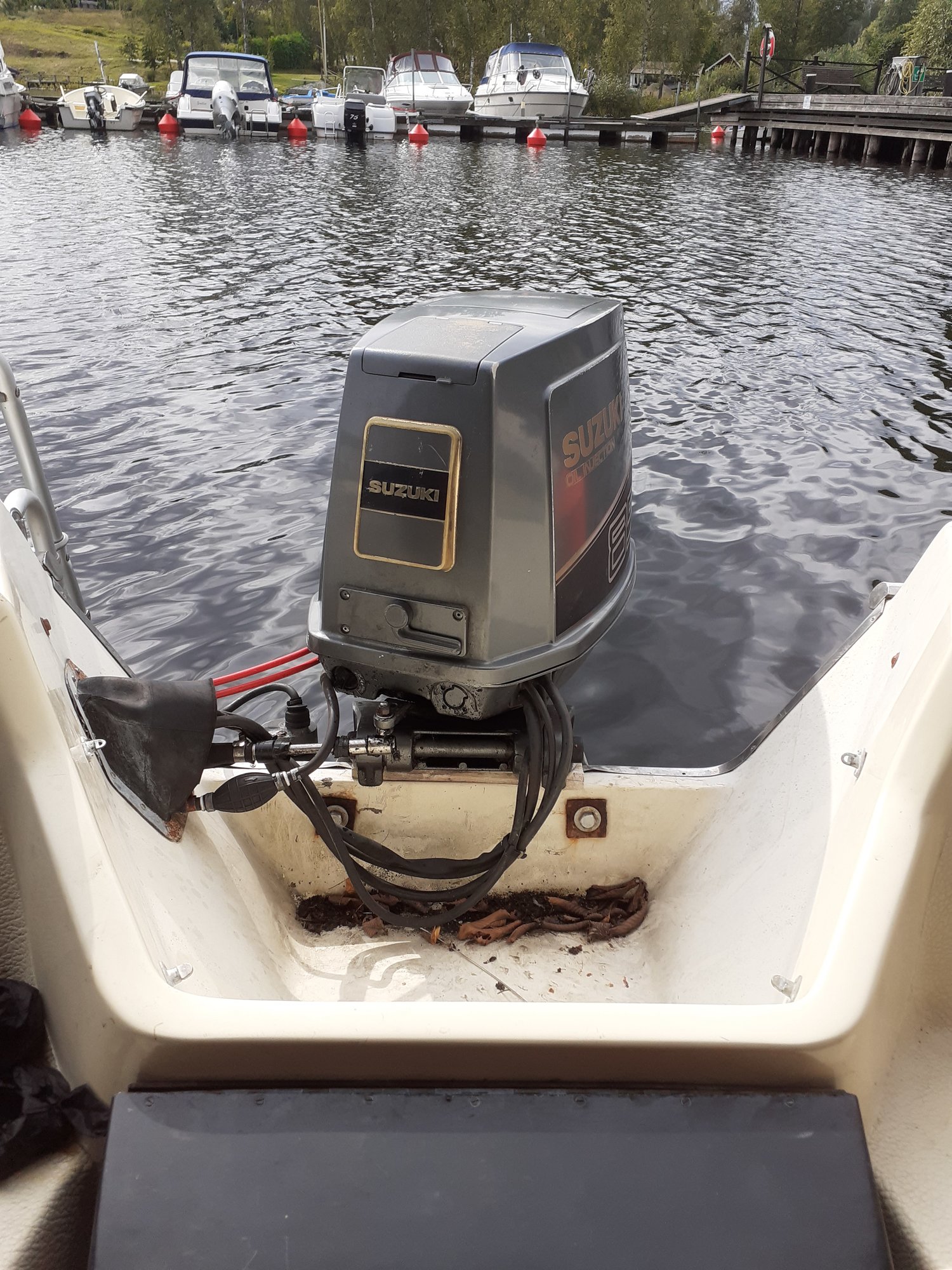

En annan fråga, och den kanske redan har ställts tusen gånger i det här forumet, men den runda lilla öppningen som finns på en del båtar, som på min, vad har den för funktion? Nära aktern på båtens vänstra sida:

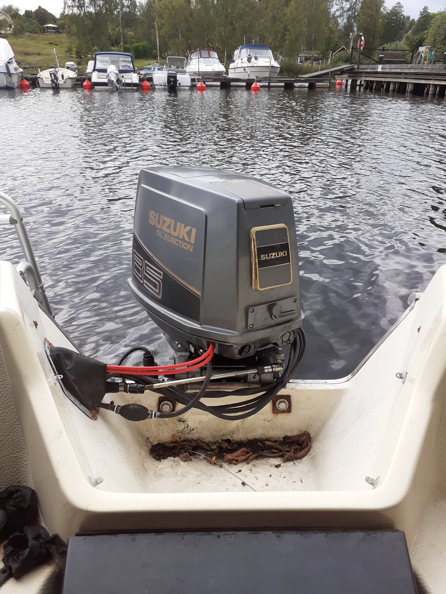

Det här handlar visserligen inte om att snygga till eller förbättra skrovet, men det är samma båt som ovan. På bilderna ses hur mycket det går att vrida på motorn med ratten innan det tar stopp, och som ni kan se så skiljer det sig i hur mycket. Skulle ni säga att det ser normalt ut på bilden där motorn är mer vriden, och onormalt ut på den andra? Den enda åktur jag hittills gjort var vid iläggningen och parkeringen av båten, och det gick visserligen bra.

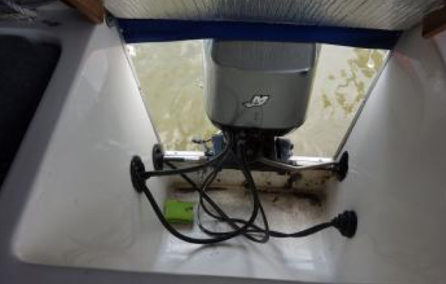

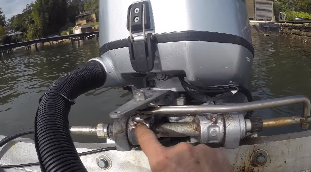

En annan sak, som kanske är ett större problem, är att båten är så trögstyrd. Jag har läst att man kan fetta in vajern och rörliga delar som hör till styrsystemet. Hittills har jag bara provat att lossa lite på den övre muttern där vajern är ihopkopplad med motorn och spraya lite olja, vilket inte gjorde någon skillnad. Ska man behöva leka mekaniker och avlägsna vajern och olja in allt som har med den att göra?
1 timme sedan skrev TubiFast:

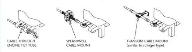

Det håller längre om du stryker vattenfast fett på styrvajern efter att ha dragit ut den ur höljet.
Skillnaden i styrutslag är troligen en justeringsgrej. Antingen vid infästningen i motorn eller vid ratten eller båda...  Smörj upp fästena med rostlösningsolja, skruva loss och trimma till lägena.

Byt styrvajer med en gång!
Den du har är trasig och ändstoppet har släppt och det är rent livsfarligt att köra med.
Titta på övre bilden...
Man ser hur vajern gått ut för långt och knäcks uppåt.
Ser ut som det är något "Åsa-Nisse patent" med slangklämma och eltejp.

2025-09-02 vid 16:39 skrev Lintott:

Ska kolla måtten i motorbrunnen, men som man ser på de två bilderna ovan så är det inte jättemycket space, men:
Har tänkt att jag kanske skulle bli tvungen att såga ut två öppningar för att hydraulcylindern ska kunna åka fram och tillbaka, och på något sätt skulle jag då behöva täta till dessa öppningar så att inte en massa vatten kommer in.
2025-09-02 vid 16:51 skrev Mercury_44XS:
//Pär
Är en ny vajer det enda jag behöver av bilderna att döma?
https://batofiske.se/product/ssc131-styrkabel-for-styrrorsmontering/
Citat
Vid montering för akterspegelsmontage och motorbrunnsfäste krävs ombyggnadssats.
Jag har inte kollat hur det ser ut under, men ingår alltid ett styrrör i vajerstyrning? Ska det i så fall sitta innanför där vajern kommer ut?
Om du gett upp tanken på hydraulstyrning så har du två alternativ:
Alt. 1:
Styrkabeln du länkat till fästes i tiltröret på motorn men frågan är om det går i din smala motorbrunn.
Hur sitter motorn monterad, d.v.s. monteringshöjden?
Hänger upphängningsbyglarna på akterspegeln eller sitter motorn korrekt monterad i förhållande till botten?
Sticker antiventilationsplattan ner under botten eller ligger den jämns med lägsta punkten på botten.
Sticker den ner för långt kan du höja upp motorn 1 eller kanske 2 hål och få mer frigång i motorbrunnen eller ta hål på BB-sidan så draglänk och styrkabeln får plats vid fullt rattutslag.
Motorn måste demonteras från akterspegeln för att du skall få in styrkabeln i tiltröret.
Dessutom måste du ha en tätningsbälg och en draglänk/styrarm som du ansluter mellan styrkabelns ände och motorns fäste om du inte har kvar originalet som följer med motorn.
Se bilder nedan:
Styrkabel monterad i tltrör på båt med trång motorbrunn.
Styrkabel monterad i motorn tiltrör med draglänk/styrarm till motorns fäste.
På detta sätt monteras alla styrkablar på motorer med tiltrör och bör användas från ca 20 hk>.
Men finns det inte plats till detta, t.ex. äldre båtar med smala motorbrunnar så återstår:
Alt. 2:
Förutom styrkabel behöver du komplettera med ett antal komponenter:
  • Anslutningsrör
  • Akterspegelfäste (om ditt är helt trasigt/sönderrostat)
  • Ledstycke
  • Tätningsbälg
Du hittar dessa komponenter här, välj vilket som passar bäst till din båt:
https://batofiske.se/product-category/batar-tillbehor/battillbehor/styrningar-reglage/mekaniska-styrningar/
//Pär
Här är en bild över de alternativ man har för anslutning av styrkabel enligt Teleflex:
Alternativ 1 är det mest vanliga på nyare båtar med bred motorbrunn, ger glappfri och mer exaktare styrning.
Alternativ 2 sitter i motorbrunnsväggen och kan vara lite knepig att justera in så det blir lika styrutslag åt båda hållen, dock inte lika glappfri och exakt som alternativ 1.
Alternativ 3 sitter med fäste på akterspegeln och kan vara svår att komma åt på vissa båttyper, i övrigt som alternativ 2.
På äldre båtar med trång motorbrunn och om det var större motorer eller kunden ville ha tiltrörsanslutning för styrkabeln brukade jag göra ett uttag för BB-sidan i motorbrunnen så att styrkabeln fick fullt styrutslag. Tillverkade dessa i glasfiberarmerad polyester på en plugg jag gjort. Tog lite tid men det blev inget fult hål i motorbrunnsväggen iaf. Har gjort en enkel skiss hur de såg ut:
Skruvades fast med självgängande RF skruvar genom sargen och i motorbrunnsväggen samt tätades med SIKA 291(591).
Den svängda delen vändes nedåt så inget vatten samlades i uttaget.
Det är möjligt att det går att göra något liknande i en 3D printer, bör ju gå betydligt snabbare än att stå och tillverka för hand i GAP/GRP. Finns väl olika plast material och olika kulörer av plast till 3D printers.
Bör ju även funka om man monterar hydraulstyrning i en trång motorbrunn, vet inte om @kiwimannen har funnit någon lösning på sina hål.
Fanns även en färdig variant som var något mindre och grundare tillverkad i vit eller svart plast men var inte avsedda för detta egentligen och minns inte var jag köpte dessa, Plastimo eller Ital Nordic kanske.
Har för mig att en vanlig styrkabel har en total slaglängd på 9" (228 mm), ska se om jag hittar mått på detta så är det ju bara att mäta sedan om det får plats att montera i tiltröret eller inte.
//Pär

Börja med att ta bort alla bottenfärg, det gjorde jag, 7 lager med Biltemas Paintremover, ett riktigt grisjobb, och du måste ha skyddsmask.
Det sista som syns på andra bilden torkade jag bort med thinner och trasa.
Sen kan man börja se över skadorna, jag målade bara på några lager gelcoat där glasfibern kom fram.
Prova tvätta och polera friborden först, oftast går de att få riktigt fina, eller iaf nog fina för en gammal båt.

Ja, det det borde fungera med hydraulstyrning, att man gör uttag i motorbrunnen, jag tänkte kanske ett rör som går in i väggen och som har en vägg i den inre änden och är vinklad något uppåt innanför motorbrunnsväggen så att inte vatten samlas i dem. Din lösning ser dock så klart bättre ut.
Ang. antiventilationsplattans höjd i förhållande till båten så vet jag inte, då båten ligger i sjön.
Hur mycket Paint remover gick det åt och hur lång tid tog det?
