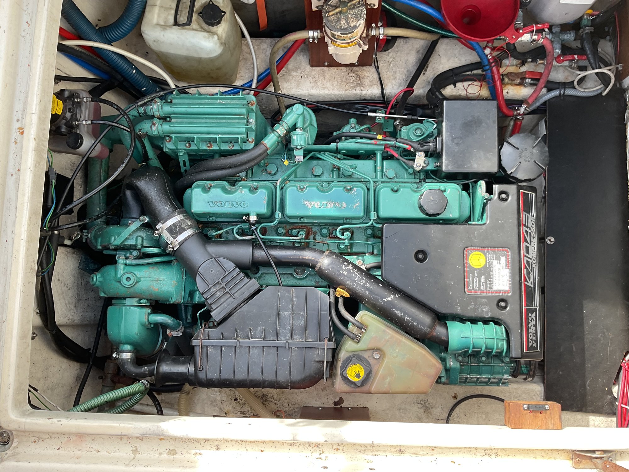

Kad44 edc läcker luft i skarven på stålröret från kompressorn efter turbobyte.
Bytte ut en rejält sliten turbo mot en ny ersättningsturbo.
Vid första provturen kom det plötsligt ett pysande ljud vid ca 3500 varv och vi slog
av på farten.
Konstaterade att det pyser ut luft i skarven mot stålröret.
Fick hjälp med att täta skarven och det verkade hålla tätt efter en provtur.
Lyckan var tyvärr inte långvarig och in på andra dagen på båtsemestern släppte lagningen och det läcker igen.
Och nu sitter man en bit hemifrån i en gästhamn och funderar hur man skall lösa detta 😞.
Vad jag förstår sitter röret bara iträtt i varje ände och tätas med o-ringar. Behöver jag byta o-ringar?
Är det någon som råkat ut för detta eller har någon idé på hur detta kan fixas.

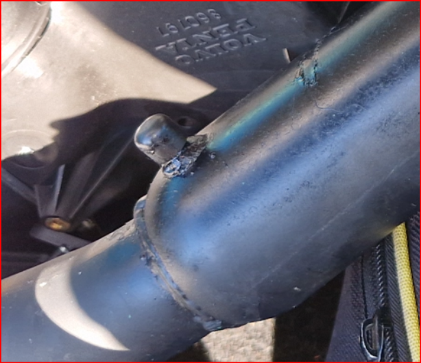

Det var några år sedan jag höll på att skruva med detta, så jag minns inte exakt hur det var.
Jag har visserligen en KAD43 men det ser likadant ut på din motor.
Lossa först det böjda svarta röret av aluminium som sitter på turbons sugsida. Där sitter två små insexskuvar i flänsen mot turbon, tappa inte ned dom i kölsvinet! jag tror att du kan se en av dessa glänsa litet eller om det bara är färgavskrap, på min bild, den andra sitter… ja minns inte men sannolikt undertill, känn efter!

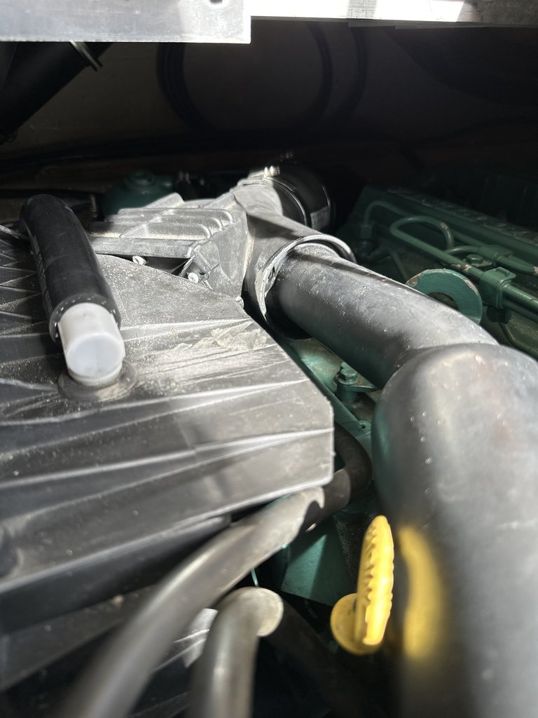

Håller på att försöka lirka det på plats.
Det måste väl sitta rakt in i plastburken, det hade nästan glidit ut ur underkanten av röret.
Har försökt vinkla det rätt nu:
Just nu skrev hannihatten:
Tack för svar👍
Konstigt att det inte finns något som håller det på plats bättre?
Ja det är rätt trixigt att få ihop det igen.
Men man ser ju till att få delarna på plats ”på lösen” innan man skruvar fast grejerna.
Hoppas att du fick O-ringarna på plats nu!

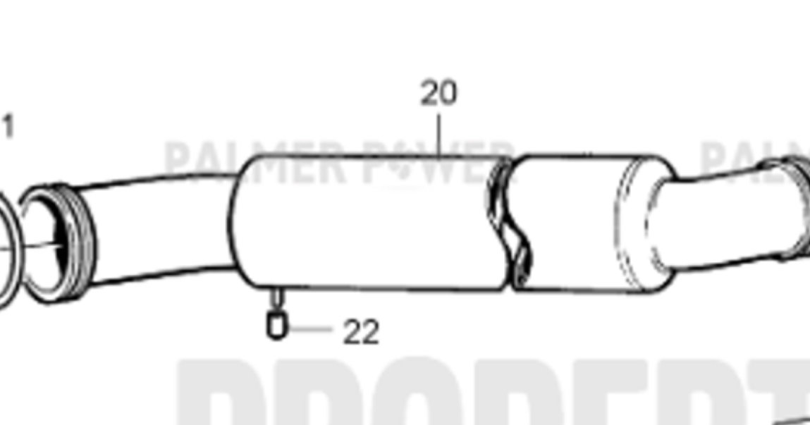

Kompressorns tryckrör/ljuddämpare har ett stöd under till vid trevägsventilen , så häller det höjden in i trevägsventilen. Demontering görs enklast genom att ta bort luftburken, två M6 bultar-10ans nyckel. Ta av luftfilterlocket , filtret och vevhusventilationsslangen. Släpp slangklämman på gummislangen(på turbons insugningsrör) närmast trevägsventilen. Lyft trevägsventilen och luftburken rakt uppåt 7-8 cm, då luftburkens anslutning till kompressor släpper. Kompressorns tryckrör följer med uppåt och ska vrida sig något i sina o-ringsanslutningar i ändarna. Ta bort luftburken sen trevägsventilen. Änden på kompressorns tryckrör blir fri så du kan byta o-ring. Smörj ny o-ring med Molykote 55 eller liknande o-ringsfett. Om du inte kan få tag på en ny o-ring eller kan tillverka en(limma)  , kan du vira gängtejp på kompressorröret ett antal varv så du töjer ut befintlig o-ring. Återmontage enligt bilder.

Nja, jag släppte på slangklämman till slangen som går till turbon och försökte vrida och lirka allt på plats.
Men jag borde kanske lossat allting och tryck röret på plats innan jag skruvade ihop det.

Stödet på kompressorns tryckrör enligt bild, sitter närmast trevägsventilen.
Trevägsventilen låses av slangklämman mot gummislangen, men om slangen börjar bli mjuk och uttjänt så blir trevägaren lös och vrider sig. Byt till bil intercoolerslang som på bilderna som inte tröttnar och blir mjuk samt är mycket billigare än original. Kolla så att kompressorns insugsrör sitter fast i bygeln under luftfilterburken och att luftburken sitter fast samt att gummiringen mot trevägaren är på plats.
