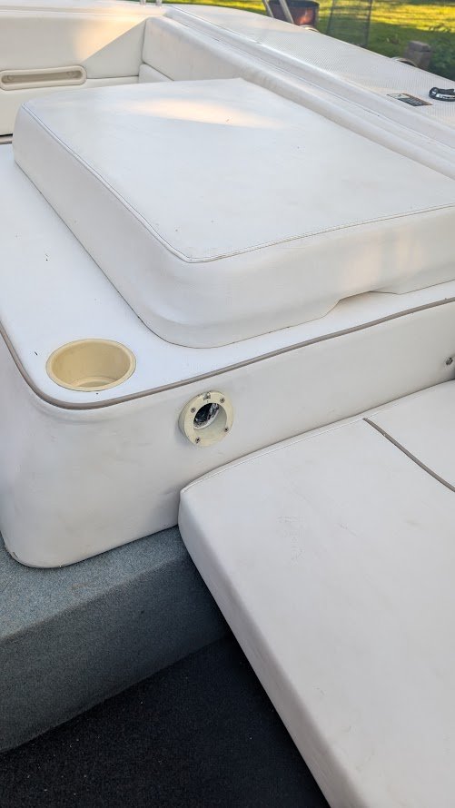

Håller som bäst på och bekantar mig med min senast inköpta båt.
Bland annat är det ett hål i kåpan över motorn som förbryllar mig,
ser ut som uttaget till en centraldammsugare. Öppet rakt in till
motorn. Skall det se ut så eller är det något som bör bytas ut?
Osäker.

Båten är en Gayliner 2150 -00 med 5,7 Mercruiser. Sitter ett slangsystem med elfläkt i bakre delen av motorutrymmet för ventilation. Detta är bara ett hål rakt in.
Förmodligen ett uttag för att kunna släcka en brand i motorrummet utan att behöva öppna luckan och släppa in syre. Bara att stoppa in slangen från släckare och trycka på avtryckaren.

Instämmer med föregåenee, sannolikt en "Fire port" som det kallas. Brukar sitta ett slitsat gummimembran i hålet, men de kan bli torra och gamla och vittra bort. Men de kan även vara utan
Googla "Fire port" så brukar man få lite träffar på färdiga köpeprodukter.

Är inte original, hittade en bild på 2150 BR i USA och där finns inte detta hål.
Sitter ventilationsgaller på vardera sidan strax framför låringen, det är luftintagen.
Inte en susning vad detta skall vara till...

Släckarhål, brukar vara så på bensinare  som allmänt kan va lite lätt brandfarliga. Se till att ha fast släckutrustning som är godkänd miljömässigt. Ingen Halon eller dyligt. Tänk på att motorrumstilluft och frånluft ska anpassas till 3 fall, arbetsluft, kylluft in, kylluft ut.

Har aldrig sett förrän nu, googlade och det fanns på Watski.
Har sett det på större truckar också, så inte enbart  en båt grej.
Beställt idag.
