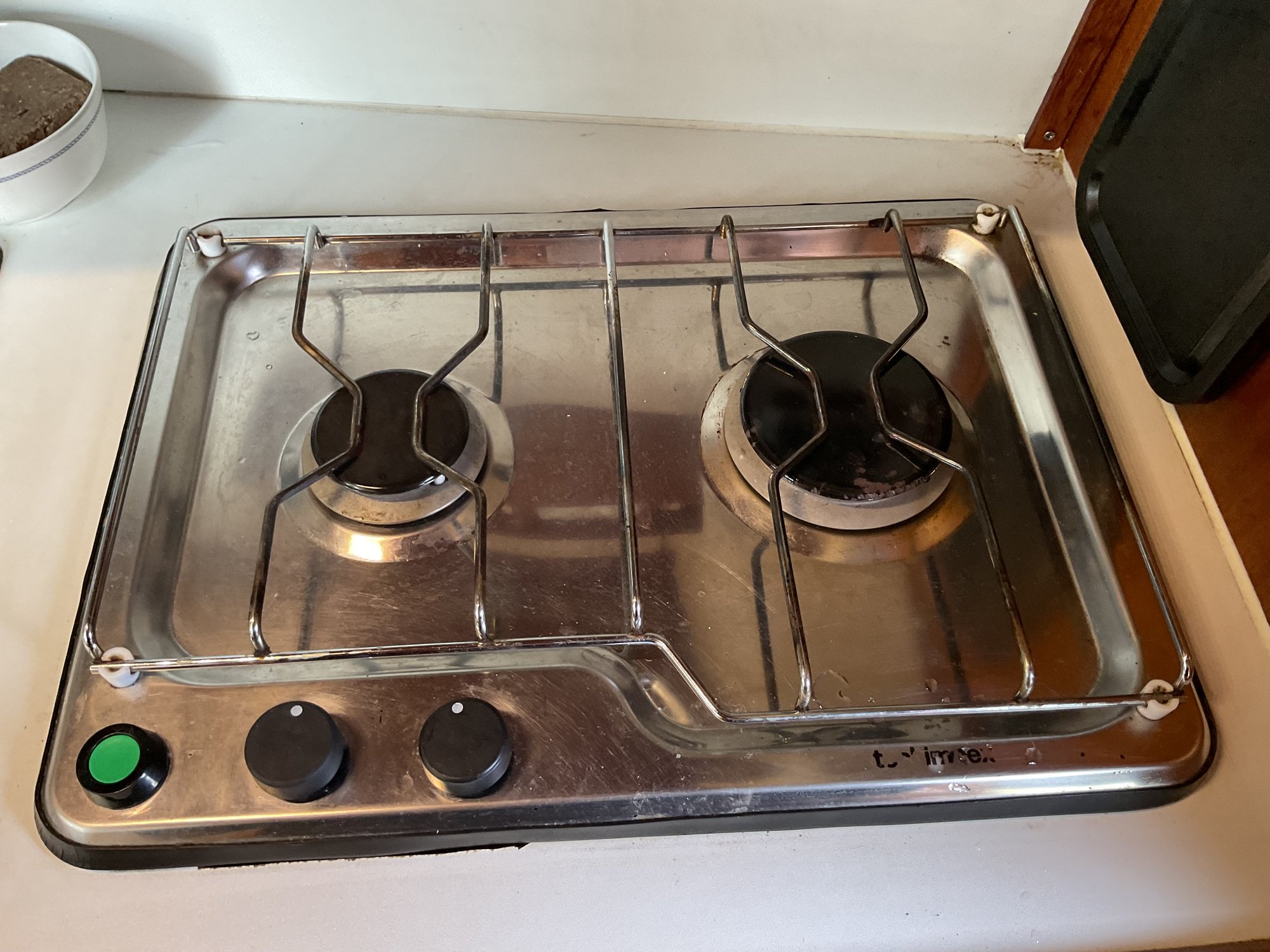

Varför kan jag inte tända den lilla brännaren?
Jag har en Techimpex-spis, tvålågig.
Den stora brännaren och dess tändare fungerar som den skall.
Men inte den lilla brännaren, ja den fungerar om man tänder den med en vanlig tändare, men gsen tänds inte med den inbyggda peizeoelktroniska tändaren.
Det blir en gnista, provat med nytt batteri, men gnistan blir inte bättre. Har slipat på brännarkransens gods så att den blir ordentligt jordad i spisens chassi, har kopplat om så att den stora och lilla brännarens ”gnistgrej” bytt plats, men det funkar inte. Petade även med en synål i lilla bålet i utströmningsmunstycket.  Elektronikboxen och batterihållaren är utbytta för några år sedan. Det fungerade lika dåligt då gasolflaskan var nyfylld.
Det verkar som om gasen inte når gnistan,  båten har lätt slagsida åt bb, pga nästan fulla bränsle- och vattentankar, om nu gasen rinner nedåt bort från gnistgapet… men med den teorin skulle inte heller den stora brännarens tändning fungera.
Någon som kan ha en förklaring?
Nu är detta inget akut problem på något sett, då jag kan tända brännaren med en vanlig långhalsad extern tändare, men jag är av den åsikten att om det nu finns en inbyggd tändare skall den fungera.

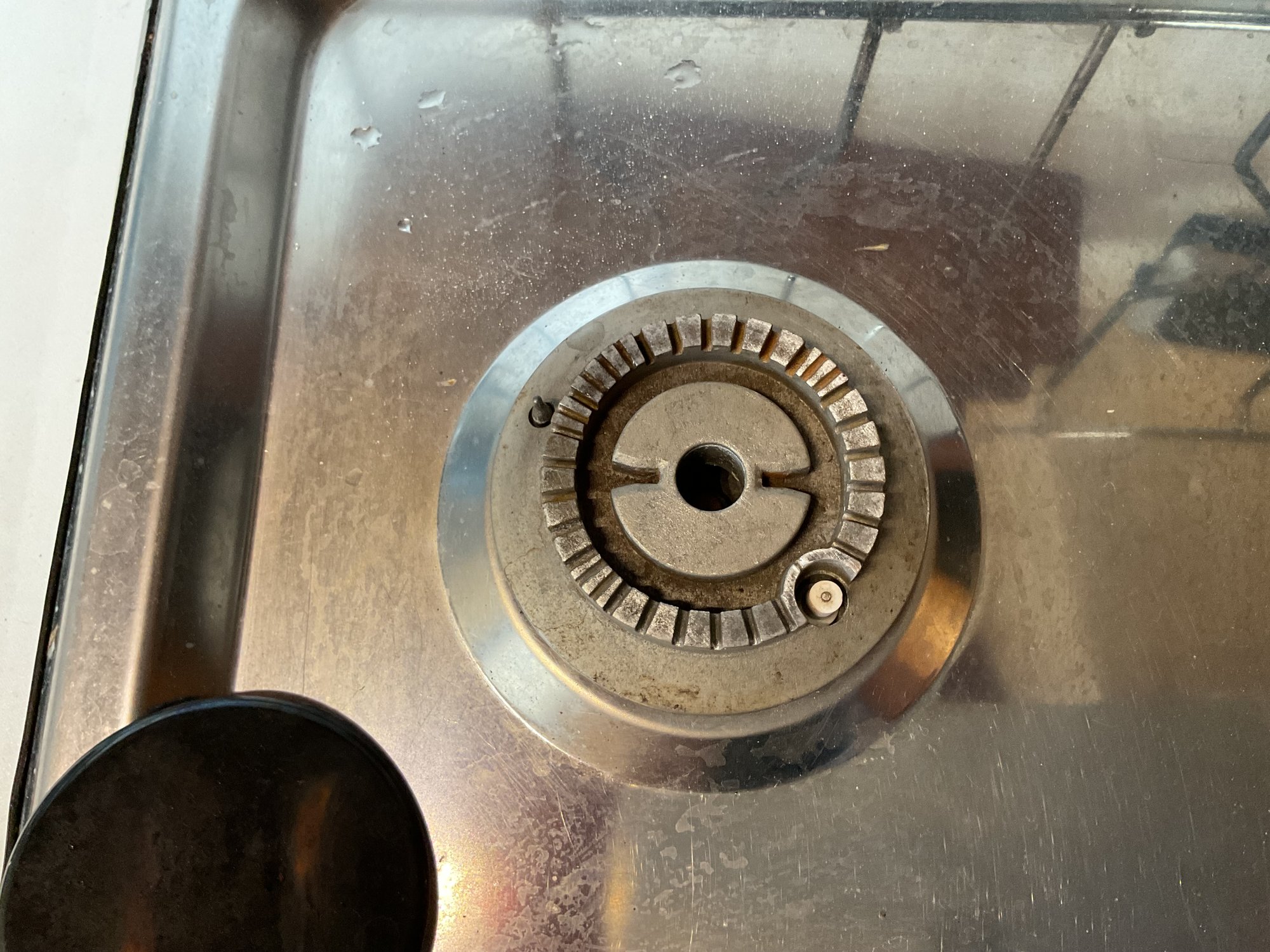

Jag har testat att tända på olika ställen varvet runt, men med kokkärl på brännren tänder vi ”klockan 6”. Det blir ingen skillnad.
Ibland tar det en stund innan jag får en låga runt om, därför funderar jag på om gasen inte kommer ut hela varvet runt.

Jag har inte mätt avståndet, men gnistorna ser likadana ut, samma ljusblå färg. Jag har även slipat bort oxid på ginstkatoden, eller om det är en anod, kittlar rätt bra om man sätter fingern emot.
30 minuter sedan skrev Georg_Ohm:
Kan ju vara din brännare alt. munstycket som är lite dåligt eftersom det tar tid för lågan att sprida sig runt brännaren.

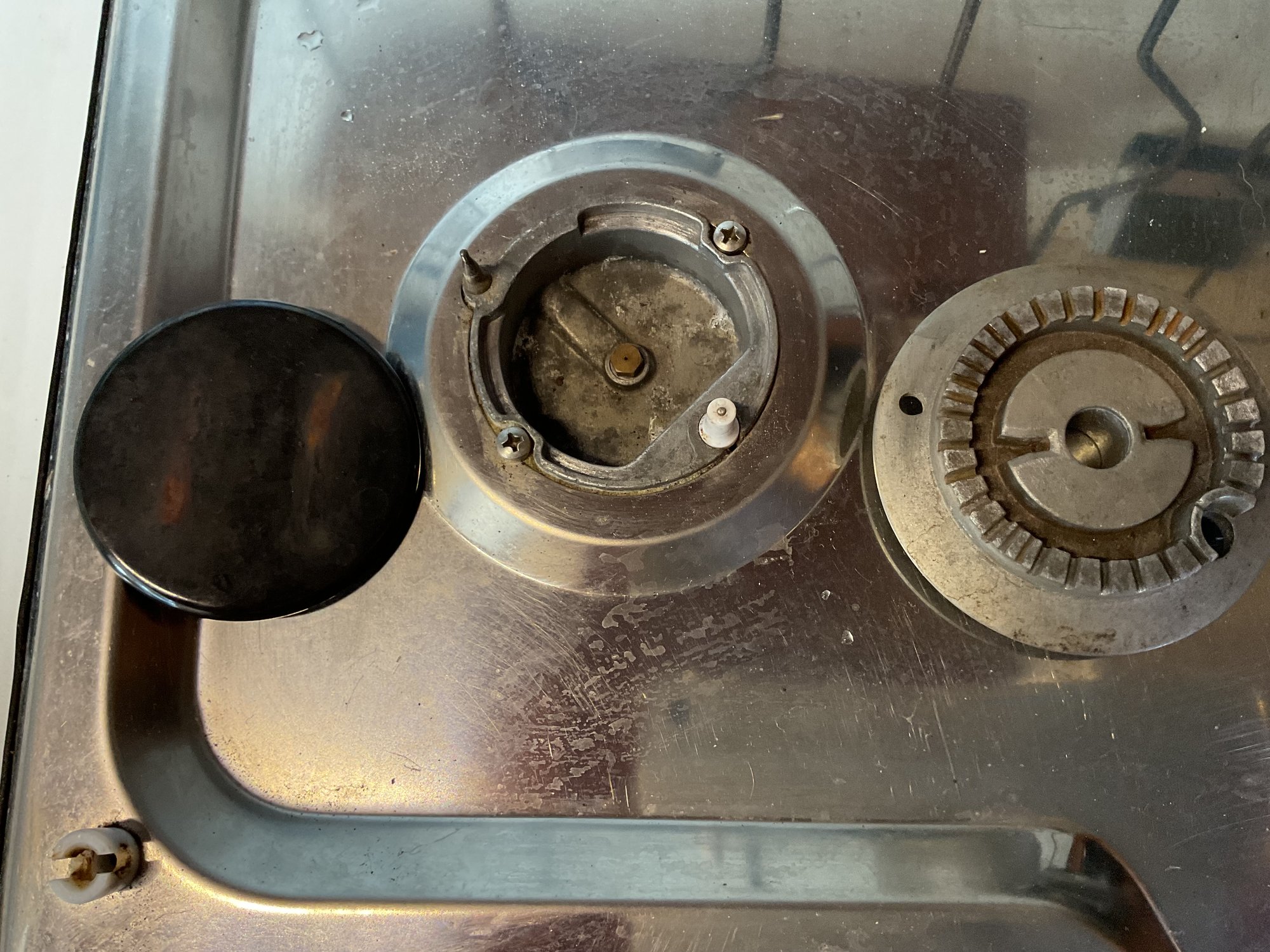

Har penslat såpvatten på alla rör och kopplingar på undersidan, det är tätt.
Men spisen är minst 20 år gammal, klart att munstycken och annat kan fallera.
Det kan vara regulatorn som inte ger rätt tryck på gasolen.
Det kan vara rost under brännarlocket som stör utströmningen av gasolen från munstycket.
Det kan vara någon liten flaga i munstycket som stör utströmningen av gasolen.
