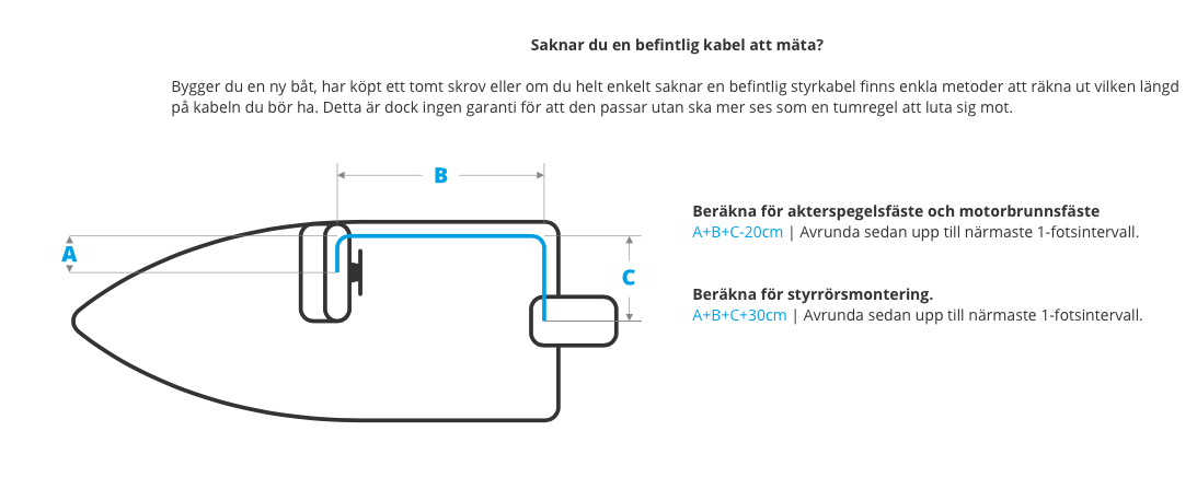

Henrik321 0 Postad 6 Juli , 2025 Hej Har en Örnvik 530 från 80talet med en 90hk evinrude. drog av styrkabeln och behöver byta. Är det någon som vet längd fot som behövs. står inget på befintlig kabel. Dela detta inlägg Länk till inlägg Dela på andra webbplatser
Kalle-Anka 26 Postad 6 Juli , 2025 Här finns lite information. Både hur du mäter på befintlig kabel och hur du mäter på båten. https://www.marinsystem.se/sv/byte-av-styrkabel 1 Dela detta inlägg Länk till inlägg Dela på andra webbplatser

Henrik321 0 Postad 6 Juli , 2025 7 timmar sedan skrev Kalle-Anka: Här finns lite information. Både hur du mäter på befintlig kabel och hur du mäter på båten. https://www.marinsystem.se/sv/byte-av-styrkabel Tack! men det är ingen garanti på att det blir rätt. Har 3600 totalt = 12 fot Dela detta inlägg Länk till inlägg Dela på andra webbplatser
Henrik321 0 Postad 6 Juli , 2025 1 timme sedan skrev Mercury_44XS: Tror inte man får dit hydraulstyrning på en Örnvik 530 HT, den hade en mycket smal motorbrunn och det är knappt man får dit en modern styrkabel som går genom tiltröret utan att det tar i på BB-sidan. Har ett svagt minne av att jag monterat en 100 hk Mercury på en Örnvik 530 HT men fick "fixa och trixa" lite för att det skulle gå med styrkabeln genom tiltröret. Mvh Pär Vet du hur lång kabel var? jag mätte upp 3600 som är 12 fot men lite osäker på måtten. Dela detta inlägg Länk till inlägg Dela på andra webbplatser
Mercury_44XS 794 Postad 6 Juli , 2025 Nej det kommer jag inte ihåg, var ca 35 år sedan... Har du mätt enligt dessa anvisningar och lagt de cm till enligt anvisningarna? Skall du montera i tiltröret (styrröret) så är det ju den nedre bilden men du måste lyfta av motorn för att kunna göra det. Dessutom behöver du en styrarm/draglänk och att ditt tiltrör är helt utan rost. Vad jag minns så var man tvungen att modifiera väggen på BB sidan med ett uttag för att få max styrutslag. Annars är det ju de övre måtten som gäller om du ska montera som det sitter. Kom ihåg att köpa ledstycke, anslutningsrör och akterfäste sida, för de gamla styrkablarna med gängad anslutning för kulled är ett minne blott och finns nog inte att köpa längre. https://www.marinsystem.se/sv/styrsystem-manovrering/mekaniska-styrsystem/tillbehor-reservdelar-mekaniska-system Mvh Pär 1 Dela detta inlägg Länk till inlägg Dela på andra webbplatser
