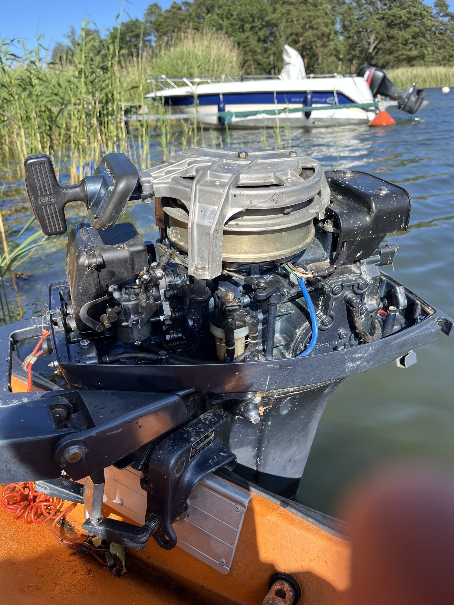

Hejsan,
har en 15hk 2-takts äldre Yamaha utombordare som är orkeslös och etter ca 10-15 min ger upp och stannar.
Den är nyligen servad med nya stift och extra kollad med tex förgasarrengöring och kompressionstest som visade ok. Ny bensin i tanken. Bensinfilter rensat.
Motorn startar rätt så lätt men får inte upp 4.4 m plastbåten i högre hastighet än 6 knop, då bara med mig ombord.
Vad kan detta vara? Verkstaden är också rätt så rådvill här.
mvh Jonas

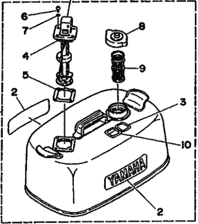

I din bränsletank sitter ett dykrör som går ner från armaturen där snabbkopplingen sitter, se bild nedan:
Nr 4 på bilden tankarmaturen (om du har originaltanken), demontera den och lyft upp ur tanken.
Längst ner sitter en sil, kolla denna så den inte är igensatt.
Tvätta med bromsrengöringsspray och blås försiktigt med tryckluft.

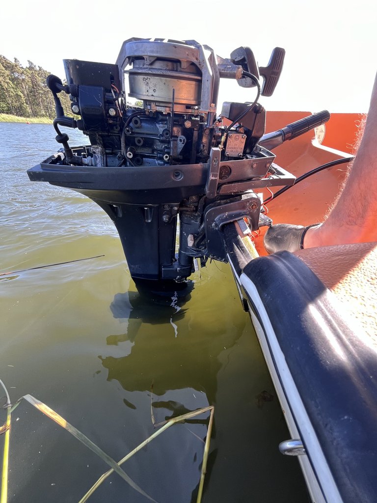

En fundering jag har är om vinkeln motor båt är ok, kan någon se det på bilden?

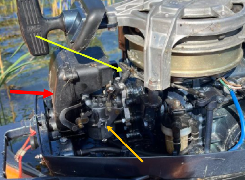

Demontera insugningsljudämparen (röd pil), se bild nedan:
Insugningsljuddämparen sitter med 2 skruvar i mitten ungefär.
Lägg sedan i framväxel utan att starta motorn.
Vrid gashandtaget till max (motorn avstängd)
Kolla i förgasarhalsen hur mycket spjället öppnar.
När gashandtaget är på tomgång (Slow) skall armen (gul pil) ligga emot justerskruven.
Kamrullen (ljusgrön pil) skall inte ligga emot kamskivan.
Har inget med toppfart att göra men ser skumt ut...
Skall absolut inte vara i detta läge när motorn går på låg tomgång.
Riggvinkelpinnen skall in minst 1 hål, kanske 2. Syns lite dåligt på bilden.
En liten fundering, vad är det för båt?
Fabrikat, modellbeteckning, tillverkningsår?
Ser lite skumt ut på bilderna och det kan ju vara en synvilla men motorn har lång rigg medan båten verkar vara byggd för kort rigg. Isf. sticker växelhuset ca 125 mm för långt under båtens botten.

När du körde med riggvinkelpinnen i det läget den är på bilden, hur låg stäven i vattnet när du gasade på? Uppåt eller nedåt?

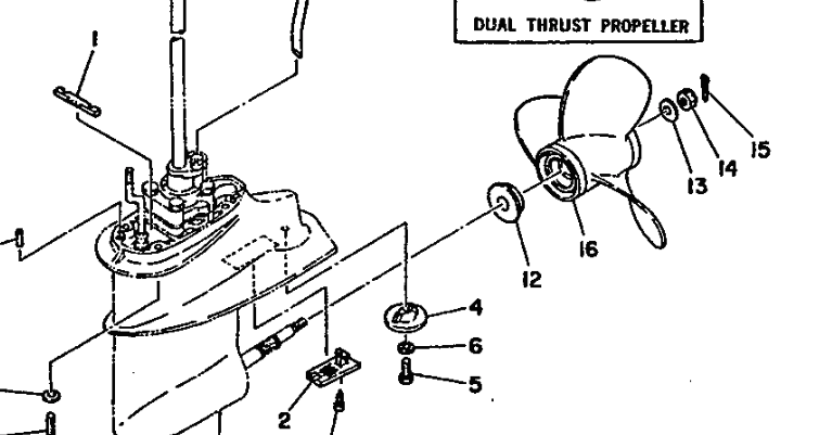

Sitter tryckbrickan (12) längst in på propelleraxeln? se bild nedan:

Bilden där jag ritade pilar, är gasreglaget i tomgångsläge där?
Vrid gasreglaget allt det går åt BB (vänster) och kolla lägen på förgasaren och ta gärna en ny bild.
Kolla även det jag skrev innan om hur mycket gasspjället öppnar på full gas.

När du körde med riggvinkelpinnen i det läget den är på bilden, hur låg stäven i vattnet när du gasade på? Uppåt eller nedåt? Skulle säga varken uppåt eller nedåt. Den gräver ej ner sig men orkar inte heller lyfta för att så småningom plana ut (vilket jag inte tror att båten kommer göra även med en fungerade 15hk motor).
Sitter tryckbrickan (12) längst in på propelleraxeln?  Tryckbrickan sitter enligt skissen.

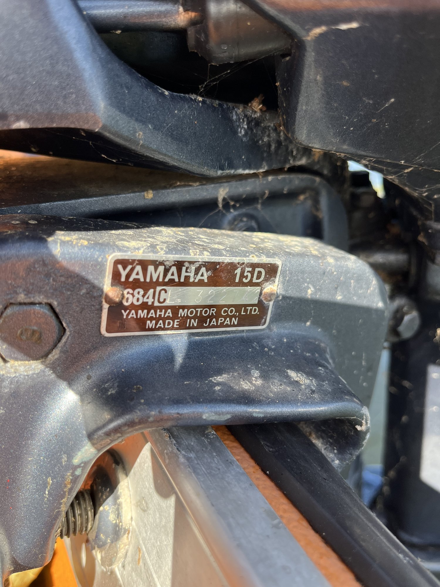

PS. Är det bokstaven N nere i hörnet på typskylten?
Ja det är ett svagt N i hörnet på skylten. Och stiften är bytta av verkstaden för två veckor sedan.
