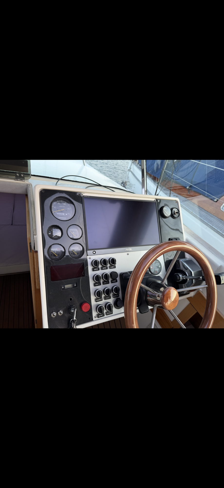

Peedster 4 Postad 25 Juni , 2025 Tack för bra svar alla! Även intressant kring den långsammare farten då vi nästa vecka ska campa lite och långsammare farter planeras. Så vad skulle du gissa dig till att den låga ekonomifarten kan vara? Tycker dock att gasreglaget är bångstyrigt och hakar gärna fast i vissa lägen vilket gör det svårt att lägga sig i mellanfarter, tex antingen är första hacket typ 2-3 knop sen är nästa läge 7-8 knop. Sen är nästa läge betydligt högre 20-25. Det som är jobbigt är när jag tar ner från hög fart inför en vik tex så måste jag vara jättestadig och hålla i reglaget med 2 händer annars går farten ner direkt till 7-8 knops läget vilket blir en väldigt abrupt minskning med risk för olyckor för passagerare. Vad testet skriver är typ med toppfarten kring 40 och marschfart strax därunder vilket låter högt med hänsyn till vridet som är högst runt 2600rpm. Dela detta inlägg Länk till inlägg Dela på andra webbplatser

Mercury_44XS 455 Postad 26 Juni , 2025 9 timmar sedan skrev Peedster: Tycker dock att gasreglaget är bångstyrigt och hakar gärna fast i vissa lägen vilket gör det svårt att lägga sig i mellanfarter, tex antingen är första hacket typ 2-3 knop sen är nästa läge 7-8 knop. Sen är nästa läge betydligt högre 20-25. Det som är jobbigt är när jag tar ner från hög fart inför en vik tex så måste jag vara jättestadig och hålla i reglaget med 2 händer annars går farten ner direkt till 7-8 knops läget vilket blir en väldigt abrupt minskning med risk för olyckor för passagerare. Kom precis på att många reglage har bromsfunktion/friktionsskruv som bromsar reglagespakens rörelse, kolla om det finns någon sådan och om den är för hårt justerad. Hittade tyvärr ingen bra bild men brukar sitta åtkomlig från utsidan, ev. behöver man demontera själva spaken för att justera. //Pär Dela detta inlägg Länk till inlägg Dela på andra webbplatser
Peedster 4 Postad 26 Juni , 2025 1 timme sedan skrev Mercury_44XS: Kom precis på att många reglage har bromsfunktion/friktionsskruv som bromsar reglagespakens rörelse, kolla om det finns någon sådan och om den är för hårt justerad. Hittade tyvärr ingen bra bild men brukar sitta åtkomlig från utsidan, ev. behöver man demontera själva spaken för att justera. //Pär Hej, ja lite det jag är inne på. Tänker att den standard har vissa lägen men att det blir väldigt abrupt i vårt fall vilket känns fel. Har varit inne på att peta dit ett modernare reglage men kanske räcker med smörj/ställskruven. Har inte hunnit öppna upp något och titta. Det är ett standard mercruiserreglage till ett 3X drev. Dela detta inlägg Länk till inlägg Dela på andra webbplatser
Mercury_44XS 455 Postad 26 Juni , 2025 Nja, finns nog inget "standardreglage", finns hur många som helst att välja mellan och oftast är det båttillverkaren som väljer ett de tycker passar till båten i övrigt. Kan du ta en bild och lägga upp så ser jag vilket reglage det är men behöver även veta vilket år båten är byggd och om motorn är monterad samtidigt. Till Quicksilverreglagen kan man köpa många delar som reservdel om det inte är äldre än 20 år, då kan vissa delar ha utgått ur sortimentet. //Pär Dela detta inlägg Länk till inlägg Dela på andra webbplatser
Peedster 4 Postad 26 Juni , 2025 Här kommer bild Oklart om det är original från 2004. Dela detta inlägg Länk till inlägg Dela på andra webbplatser

Peedster 4 Postad 26 Juni , 2025 Toppen, verkar ha hittat den baserat på bilder och sprängskisser. Mercury Outboard 88688A25 Commander Console Mount Single Engine Control with Trim Fits all current Mercury/Mariner outboards (with integral power trim), and 1993 and newer Force outboards 40 hp and higher utilizing Mercury style cables (with power trim). https://www.marineengine.com/newparts/part_details.php?pnum=MER88688A25 Står dock till utombordare/console men ser verkligen ut som den. Kan den vara för "klen" för en stor inombordare med 3X drev. Vad bör annars sitta? Tänker att hyfsat många Segmo som är liknande båt har denna Yanmar rätt ofta. Dela detta inlägg Länk till inlägg Dela på andra webbplatser
Mercury_44XS 455 Postad 26 Juni , 2025 Nej reglaget är inte för klent men det är ju 21 år gammalt och kanske aldrig fått smörjning. Kan även vara oxider eller skit som gör att det går trögt. Gammalt fett som torkat eller samlat på sig smuts. Vissa använder alldeles för tjockt fett "konsistensfett" som många kallar det för och detta är både segt och torkar snabbare än annat mer halvflytande fett. Brukar räcka med ett smörjande spray som t.ex. CRC 6-66 som är speciellt anpassat till marin miljö, både smörjer och skyddar mot korrosion. Brukar finnas i de flesta båtdelsbutiker eller googla så ser du var du kan köpa nära dig. Sitter några plastbussningar inne i reglagemekanismen, brukar inte gå sönder men har de varit torra länge och oxider sliter hårt. Svåra att se om man inte delar hela mekanismen men nu har du ju hittat rätt sprängskiss. Något som man ALDRIG skall använda är kopparfett, det är allt för många som använder detta i marin miljö. Koppar och aluminium går INTE ihop, de trivs inte tillsammans och det blir korrosion istället för smörjning. Vet dom som smort axelsplines på propelleraxeln eller drivaxlar med kopparfett för det hade de minsann hört av någon "expert" på hamnplan att det var det bästa som finns. Blev ganska dyra reparationer... Kolla även dina reglagekablar så de är hela och inte klämda mm. Koppla loss gasvajern från motorn och kolla rörelsen. Vill du köpa ett helt nytt reglage råder jag dig att kontakta närmsta Mercury återförsäljare så får du all hjälp du behöver att välja rätt reglage. Mvh Pär Dela detta inlägg Länk till inlägg Dela på andra webbplatser
Peedster 4 Postad 4 September , 2025 Hej, Kan återkoppla i ämnet efter säsongens körningar! Fyllde upp fullt i 400 literstanken på Frodé i Vaxholm till typ 16,50kr riktigt trevligt! sen körde jag upp nästan allt och då är det en snittförbrukning på 1,23 l/nm vilket jag tycker är ett bra snitt. Borde ju innebära runt litern i marschfart? Sen plockade jag också isär reglaget och konstaterade att ena vajern skaver i slutet av sin mässingshylsa förmodligen för att den låg med vinkel i slutet. Den hade slitits och spånat lite så onekligen låg det och skavde. Plockade bort hylsan och smörjde upp och justerade vinkeln in och sen funkade reglaget mycket bättre, den är mycket mer följsam och det blir inte längre ryck i nedfart som tidigare, så klart lyckas operation! Tack för inputs! 3 Dela detta inlägg Länk till inlägg Dela på andra webbplatser
