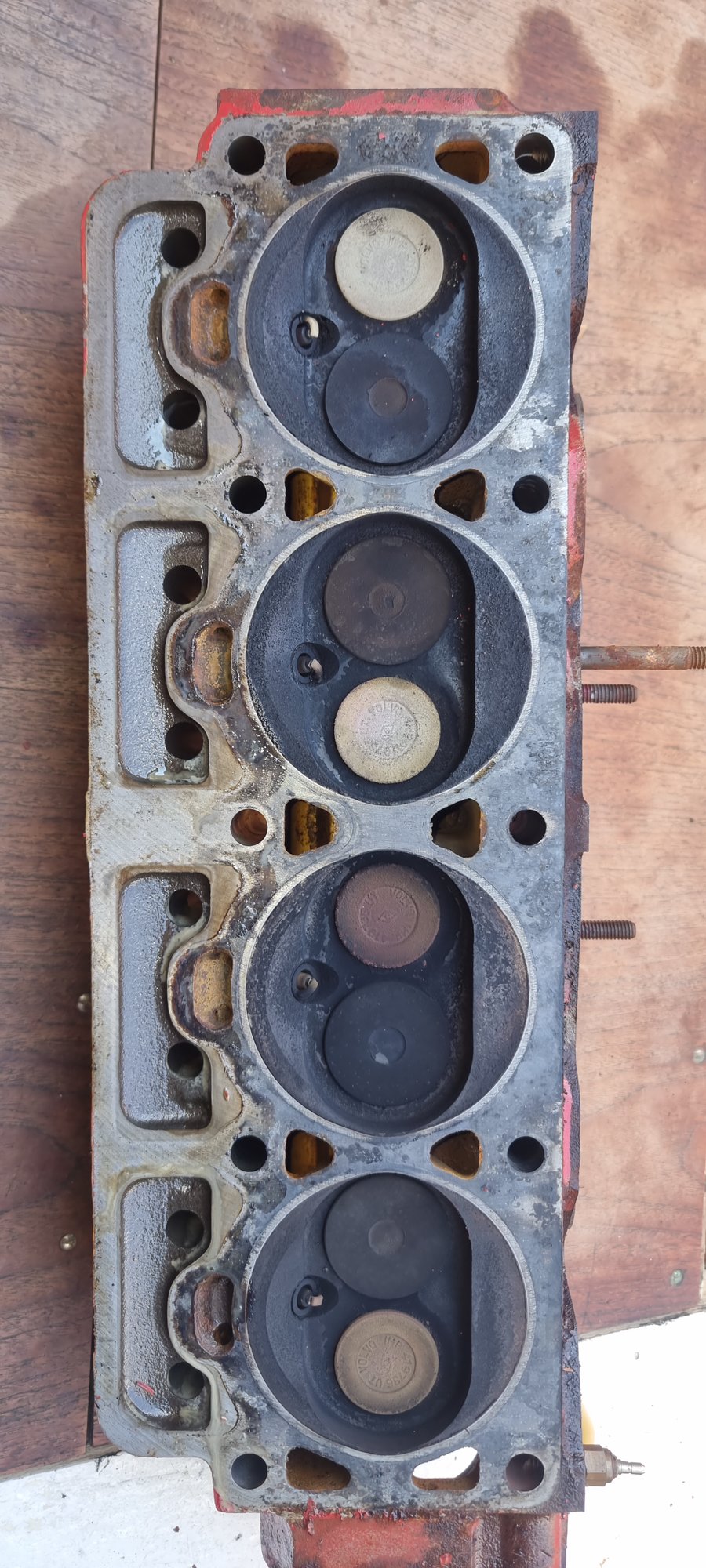

Efter att fått in vatten i motorn har jag nu demonterat toppen.
Ser inga synliga läckage på topplockspackningen.
Vad har Ni för synpunkter på bilderna på kolvar och ventiler?
Kommer att lämna in toppen för genomgång med nya ventiler och säten och ev planing.

Alltid svårt att se något på bilder, har försökt förstora så mycket det går på min iPad vilket inte går på datorns bildskärm men ser inget speciellet. Det är ju helt annorlunda att se det i verkligheten...

Det enda jag kan se är att avgasventilerna på 3:an och 4:an är betydligt ljusare än på 1:an och 2:an.
Kan bero på flera orsaker och kan tyda på att den gått varmare där eller att vattenläckan var där.
Får man in mindre mängder vatten (smygande läckage) i en förbränningsmotor brukar detta synas genom att den eller de cylindrar som haft vatten med i förbränningscykeln är betydligt mer sotfria än övriga cylindrar.
En annan orsak till ljusare beläggning kan tyda på magrare luft/bränsleblandning på just de cylindrarna men AQ115 har väl bara en förgasare såvida du inte har bytt till något annat.
Toppen skall definitivt planas om motorn gått varm eller man haft en trasig topplockspackning.
Om ventiler behöver bytas ser man först när man demonterat dessa, oftast räcker det med slipning av ventiltallrikarna och fräsning av ventilsäten.

Kolla noga efter sprickor i blocket och toppen.
Lämnar man in toppen hos en motorrenoverare kan de provtrycka toppen eller magnafluxtesta efter sprickor.
