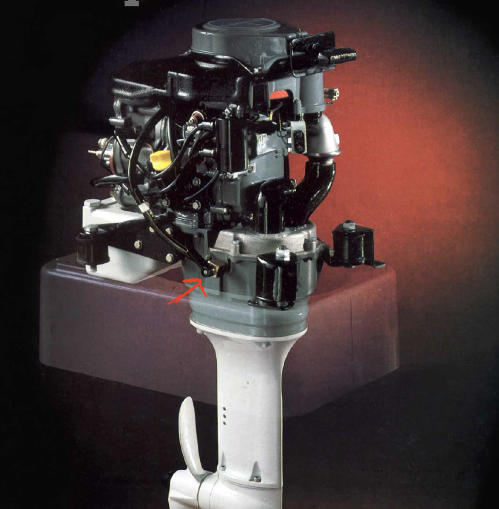

Mercury_44XS 819 Postad 15 Juli , 2025 Har du gjort ordentligt rent på cylinderblock och topplock, kollat så toppen är plan, monterat ny toppackning+o-ring samt dragit skruvarna med momentnyckel och i rätt ordning sitter nog ditt vattenläckage någon annanstans. Bytte du packning mellan oljesump/adapterplatta och cylinderblock eller satt motorblocket kvar där? Var insugningsrör/avgassplattan demonterad? Byttes det packning där isf? Du kan ju t.o.m. ha en spricka eller korrosionshål där kylvatten från vattenpumpen kommer upp i oljesumpen 2025-06-09 vid 19:57 skrev Kapetown: Har tyvärr inte tillgång till båten för tillfället men denna kranen menar jag, är slangen som går ut där som jag även funderar på om man kan mata med elpump i värsta fall.. Här kommer ju kylvatten upp genom oljesumpen/adapterplattan och är det hål/spricka här så kommer det ju vatten rakt in i oljesumpen. Du får leta vidare för 6 oljebyten är mer än tillräckligt för att få bort allt vatten inne i motorn. Själva motorn är en Honda och till motorn finns det fortfarande reservdelar men resten har jag ingen aning om vem som tillverkat om det Nymanbolagen eller det Volvo Penta i Göteborg. Kan nog vara svårt att få tag i delar. Sätt en utombordare i ett fäste på akterspegeln, räcker med 5–6 hk och en High Thrust propeller så du får full dragkraft när du backar/bromsar. Inga fler bekymmer med en motor som snart är 50 år. //Pär Dela detta inlägg Länk till inlägg Dela på andra webbplatser
