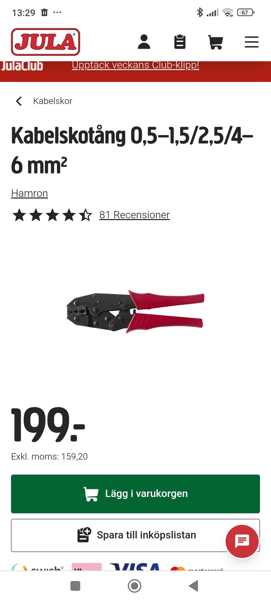

Att de inte sitter när du klämmer med hylsan beror nog på att du använder en dålig tång 😉
Den typen på bilden är rent usel för kabelskor. Det enda som egentligen är bra med den är skruvklipparfunktionen. Rekommendera inte den till TS !
En bra tång med utväxling som klämmer kabelskor på rätt sätt kostar inte mycket (Biltemas, JULAs m.fl duger bra). Sedan finns det visserligen varierande kvalitet på kabelskorna, men gemensamt är att utväxlingstängerna är anpassade för isoleringen på resp grovlek (röd/blå/gul), och den skall då alltså inte pillas bort.

Ovan visad tång funkar bra för avskalning av kabelisolering, inget annat.
Typ rent skräp!

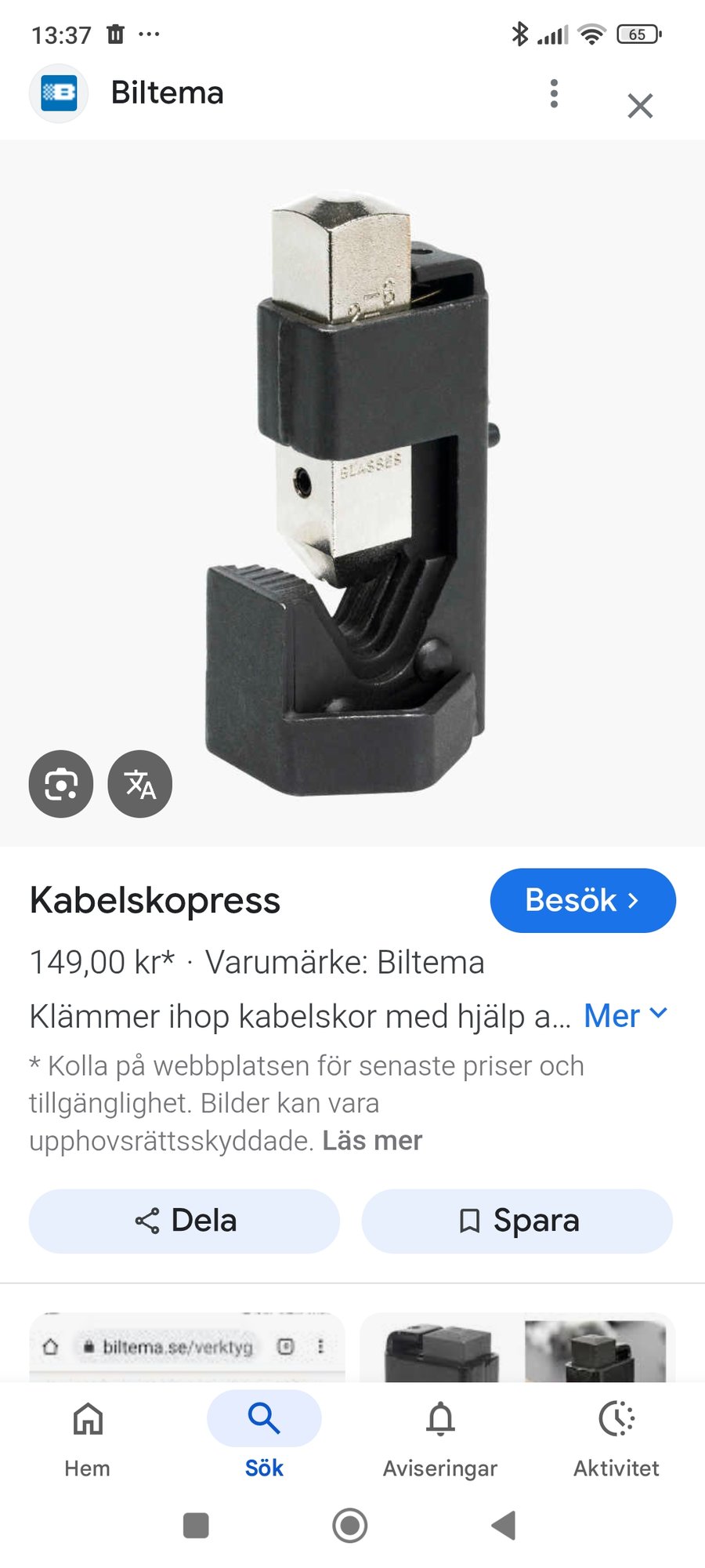

Köp nån sån här i stället, klämmer med mycket större kraft. Pressar även fast kabelisoleringen något runt kabeln.
(Lär dig funktionen för att öppna tången, då du behöver öppna den, för att t ex göra om, ändra läge o s v. En liten arm mellan skänklarna som man petar framåt eller bakåt. Finns inte med i beskrivningen.)
Redigerad av Hybro
Nu pysslar jag även med el i bl a bilar också.
För grövre kablar och oisolerade kabelskor, större än 6 m2 använder jag denna.
Funkar ypperligt.
Vet elektriker som använder sån.
Biltema har satser med krympslang.
Använder i stort sett alltid krympslang med smältlim. Sitter bra och tätar.
Värm me värmepistol eller ciggtändare lite försiktigt.

Jag rekommenderar inte att använda den typen av kabelskotång men de flesta har ju den typen i sin verktygslåda, därför la jag upp den som exempel och duger gott om man använder den på rätt sätt.
Jag visade med bilden hur det blir om man använder kabelskor utan plast och pressar dessa på avsett ställe med en enkel kabelskotång som de flesta redan har.
Har man ingen användning av en dyr crimptång som kostar minst 500-660 kr om man inte köper på billighetsvaruhusen som håller en halv förmiddag och dessa är avsedda för kabelskor med plast på.
Finns speciella criptänger för oisolerade kabelskor och jag har inte sett att de har på något av billighetsvaruhusen, kostar från ca 1000 kr och uppåt idag. Jag köpte min för snart 40 år sedan och den håller fortfarande, var inte billig på den tiden...
Jag personligen avskyr dessa kabelskor med plast runt, blir dåligt pressat, plasten spricker och det blir trångt i en kopplingsbox eller instrumentpanel och slutade använda kabelskor med plast på 1980-talet. Det var ganska svårt att få tag på oisolerade kabelskor och dessa såldes oftast bara av väskedängare från Würth, Veidec m.fl. När de jag köpt var slut så började jag använda såna med plast på men tog bort plasten och vips gick det att använda med min riktiga crimptång...

2 timmar sedan skrev Mercury_44XS:
Såja, spara på fördomarna 😉
Den typ av tång som @Hybro länkar till är nog de flesta härinne överens om fungerar mycket bra. Min (från ett annat billighetsföretag) har nu t ex passerat 25år och bl.a. pressat all el upp till 4mm² i två större båtar. Utan några problem alls.
Redigerad av IngemarE
