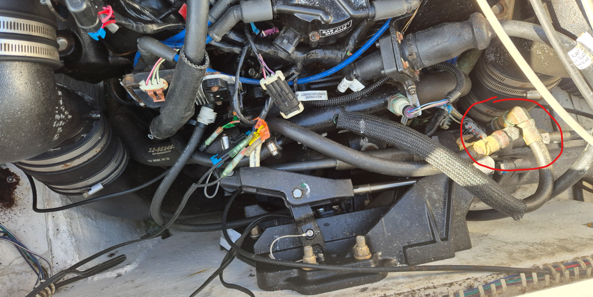

Det ska gå lätt att styra. Förmodligen ventilen i servon som inte funkar. Den måste gå lätt. Ventilen är kopplad till styrkabelns hölje. Den måste kunna röra sig fritt någon cm åt varje håll. Kabelns hölje får inte vara klamrad nära servon. Om du tittar på höljet när någon vrider fram och tillbaks på ratten ska höljet och delen som det är fäst röra sig lite fram och tillbaks. Motorn behöver inte vara igång.
Tack, är det den inringade delen som du avser?

rollen har rätt   titta där vajern , på din inringning den grå kl 3 . där vajern ansluter till styrmekanismen .
det är en ventil som flyttas hö/vä , den är beroende av lite glapprörelse för att leda servooljan hö/vä  , har du det glappet ?
kanske svårt styra med pekfingret men med tummen på rattekern absolut. ser att du har lång rem annars kan man hänga av remmen tillfälligt för att känna skillnad , min tex  har separat servorem    B

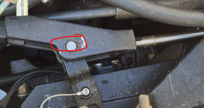

Nu har jag varit ute med båten och testat styrningen och den blir så klart lättare när man kommer upp i varvtal.  Utan servo är styrningen trög likt en bil utan servo men den blir lättare när motorn är igång. Så servon fungerar men "glappet" vid servo ventilen är bara nån millimeter. Jag bifogar en bild där man kan se skillnaden mellan innersta (vänster bild) och yttersta (höger bild) läget.

det ser väldigt likt det glapp som syns på min  skriver inga måttenheter jag har inte så stor erf av dessa samt har inte lika pump (yanmar) som din  . jag har bytt servocyl (läckage) det kändes lika motstånd efteråt .i boken nämns att "U" nyckeltaget ca 30mm ska stå lodrätt men oklart varför     B,

Det ska vara "glapp" där, när cylindern rör sig öppnas ventilen så att oljan kan pressa drevet i vald riktning.
När den går åt andra hållet stängs ventilen och en annan öppnar sig så att du får servo åt andra hållet.
