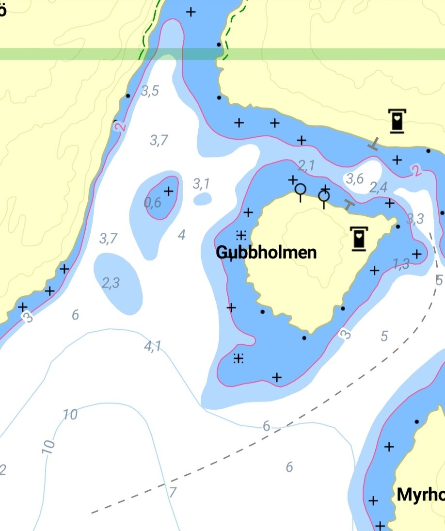

- Här t ex är framåtseende ekolodet till stor nytta.
Och absolut där inte Hydrographica med
  2-meters kurvor täcker.
Kanske ett dåligt exempel, men innan Hydrographica blev aktuell så var det endast den röda 3-meters kurva.
