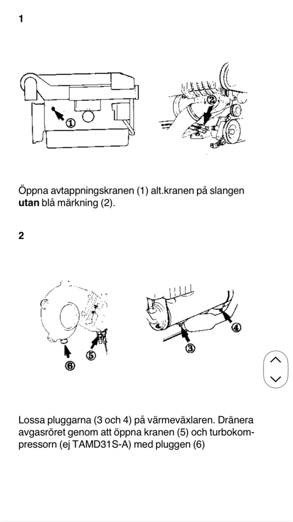

Finns det någon vänlig själ som kan förklara på hur många ställen man ska tappa av färskvattensystemet på en tamd31?
Samt hur mycket spolar ni efteråt?
Tacksam för hjälp
För att besvara min egen tråd. Läser man enligt Pentas beskrivning så lyder denna informationen.
Men jag hittade ett klipp på YouTube angående Tamd31 och där skall man tappa på blocket, avgaslimpan, oljekylaren, värmeväxlaren och turbon? Ca 1:30 min in i klippet.

Men jag hittar ju tömningspunkter på min motor på fler ställen. Värmeväxlaren, oljekylet, avgasknät, turbon och blocket (1). Bör man inte öppna samtliga för att spola?
Jag får nog helt enkelt spola ner det i kölet och sedan suga upp det därifrån. Jag får inte till det på något annat sätt med hinkar och grejer med det montaget som är.
Det kan säkert vara en idé att öppna en och en kanske men ska inte behövas om du bara ska ha ut all gammal glykol.
