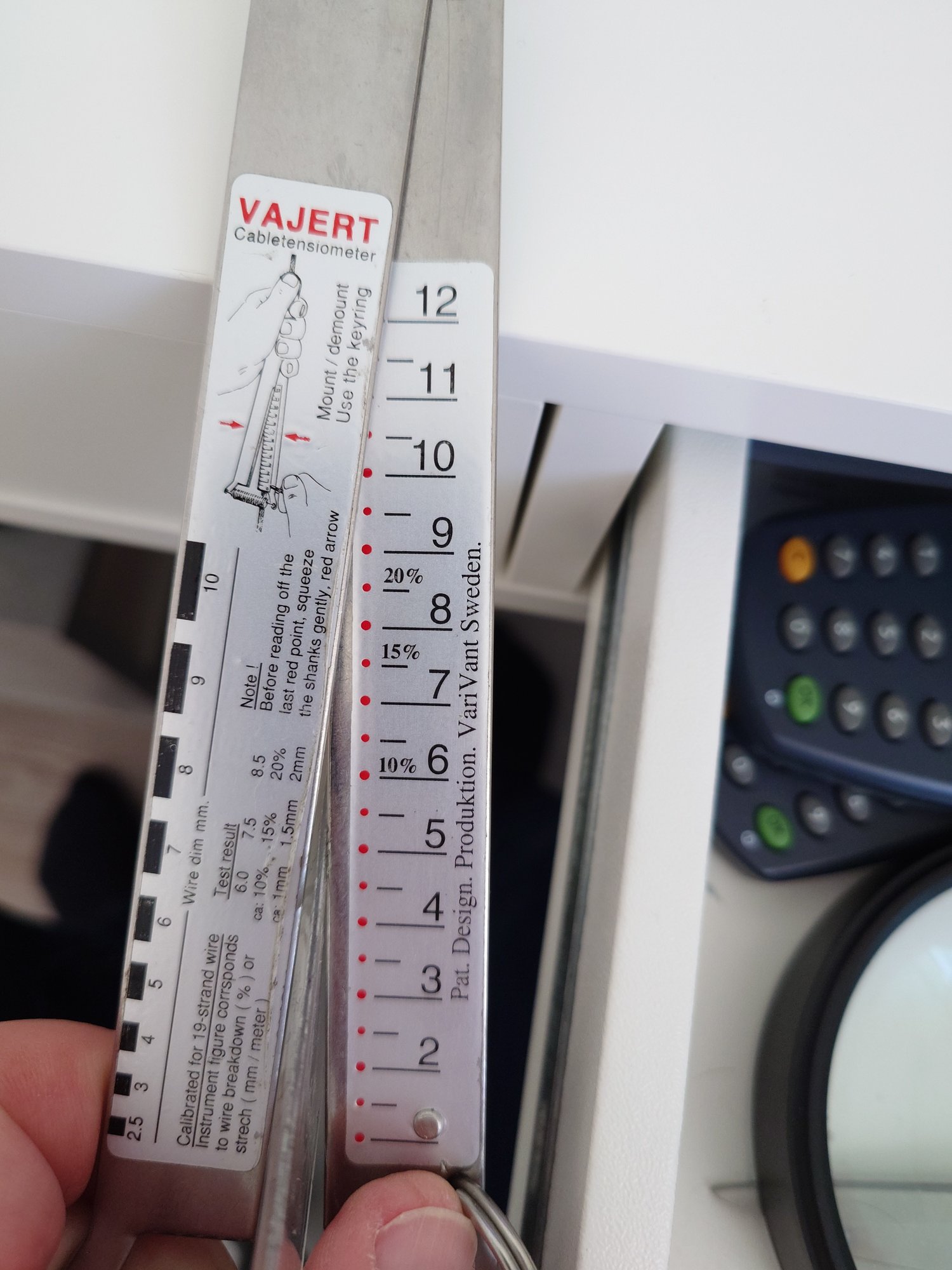

Den kan vara kalibrerad på samma sätt som VariVants anvisning (VariVant rigganvisning anger skala 1-12).
Här är manual för VariVants rigganvisning
VariVant riggspänningsmätare.pdf

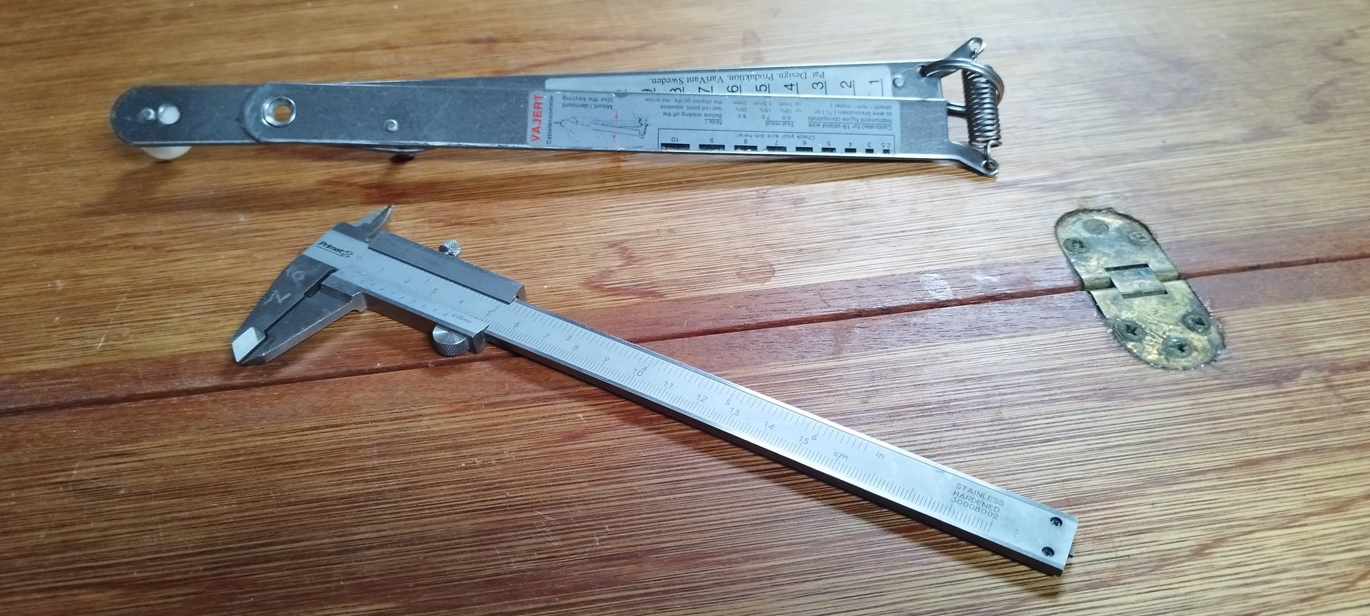

Jag kan ju ta bilder på skjutmått å vit rulles tre lägen...

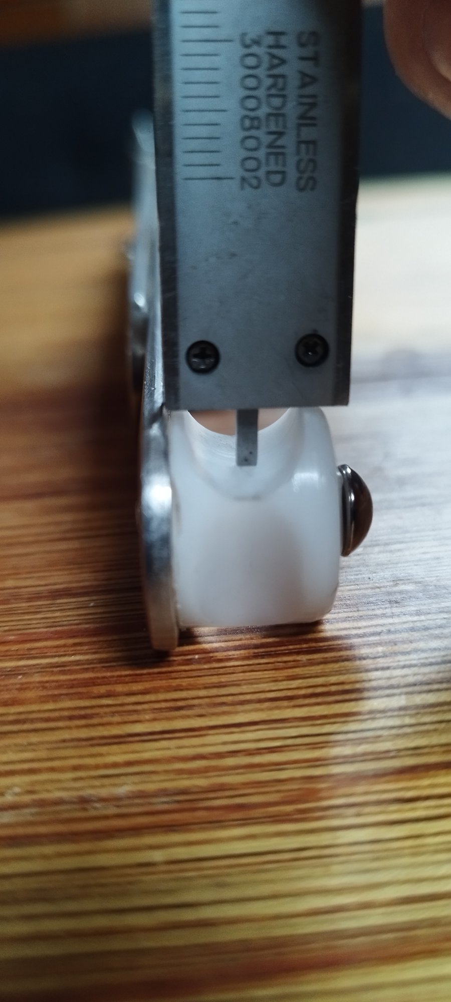

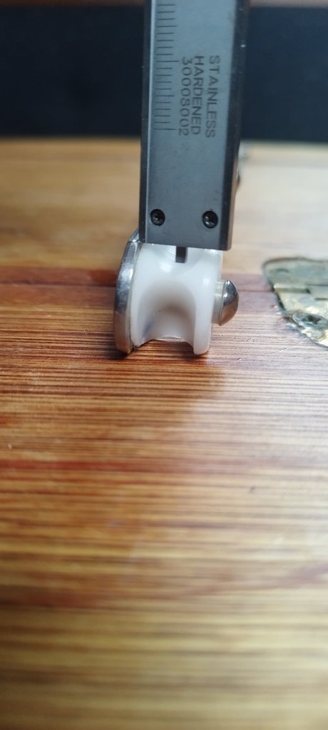

Troligtvis vita hjulets usparingar i bredd o djup som bestämmer vilken wirediameter som kan mätas upp.
Jag har 3, 6 och 7 mm:s djup mätt enligt bilderna.
3 för 6 mm wire
6 för 7 mm wire
7 för 8 mm wire
Och som synes är ursparingarna anpassade för olika wirediameter.

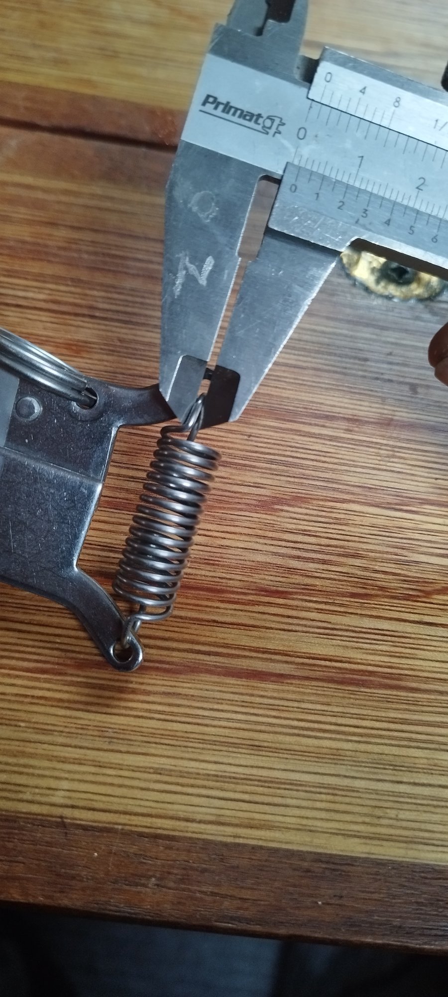

Troligen används även olika fjädrar för de olika mätarna.
Tråd diameter 1.2 mm och 15 trådvarv, för mätare 6 - 8 mm.

Bifogar bruksanvisningen till Vajert som tillverkas av VariVant, eller gjorde i alla fall.
Vilken grovlek på vajer som mäts syns i det lilla föstret längst upp, om det inte är utslitet. Procentsatsen som vajern är uppsträckt till syns på skalan.

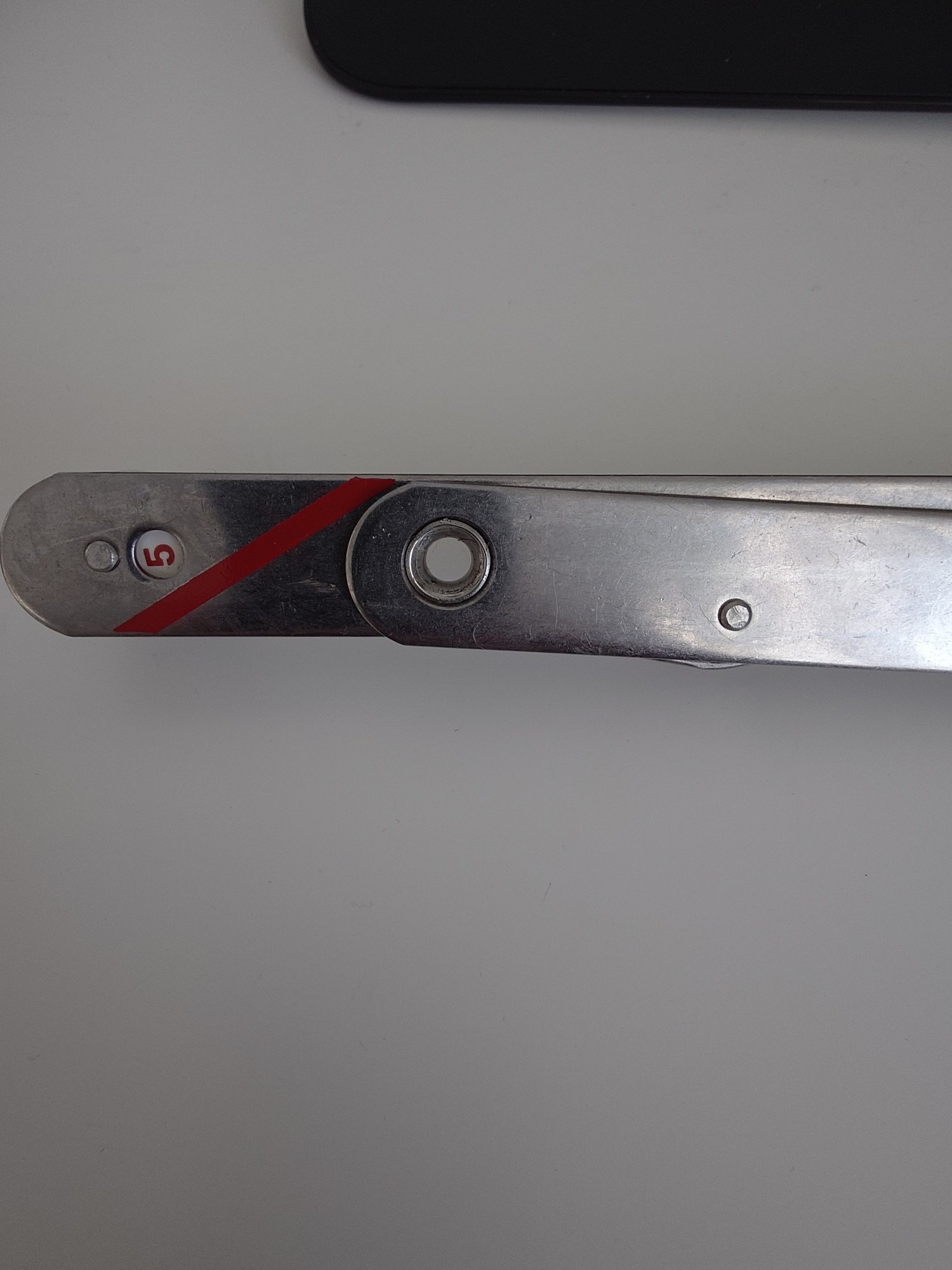

Ja just så... Siffrorna på hjulet slits bort.
Jag har borrat märken med en smal borr i hjulet, innan märkningen försvann helt.
