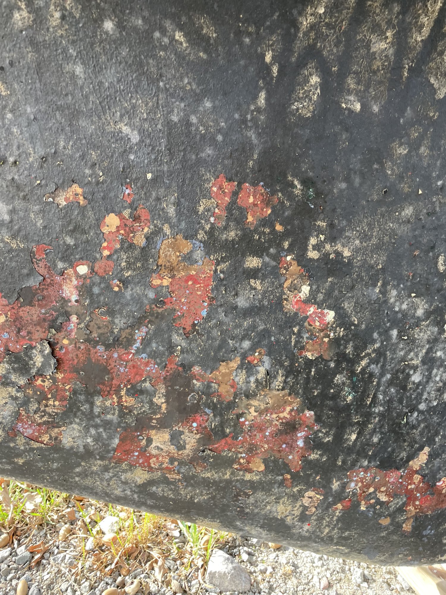

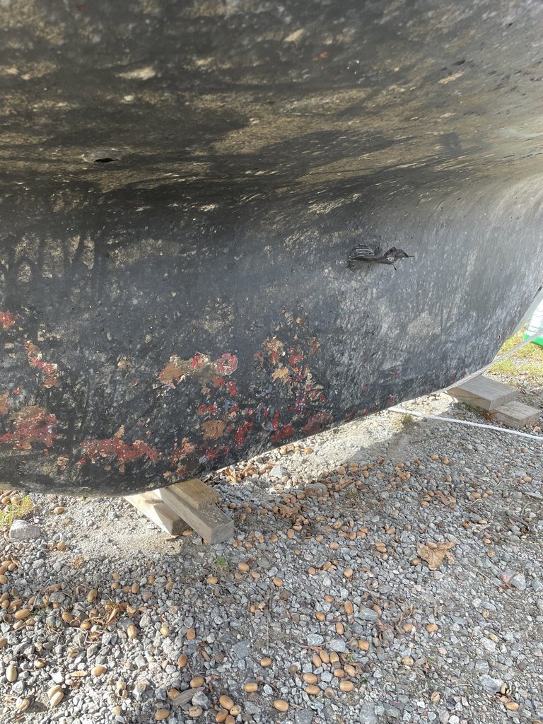

Jag är ny båtägare (äldre segelbåt från 1968 i Mälaren/Stockholms skärgård) och ska ge mig på att måla båtens botten för första gången.
Jag har några frågor och skulle uppskatta all hjälp jag kan få:
-Vilken typ av bottenfärg rekommenderas?
-Behöver jag slipa ner eller bara tvätta innan jag målar?
-Behöver jag grundmåla först eller kan jag lägga färg direkt på den gamla ytan?
Alla tips, steg-för-steg eller produktrekommendationer uppskattas verkligen!
Tack på förhand!

Enda anledningen att göra något åt din botten är att få den slätare. Det gör väldigt stor skillnad i fart om botten är skrovlig som på dina bilder eller om du skrapat/slipat den slät och lagt på ett slätt lager med ny färg. Även om dina bilder tyder på en båtmodell som kanske inte är så snabb så är det alltid roligare att segla med onödiga fartförluster.
Följ rådet att låta botten vara som den är i vår. Skrapa/slipa i höst och måla på en slät färg till säsongen 2026.
@Lintott Tack för mycket goda råd. Jag kommer att göra så som du och @Hybro skriver.
