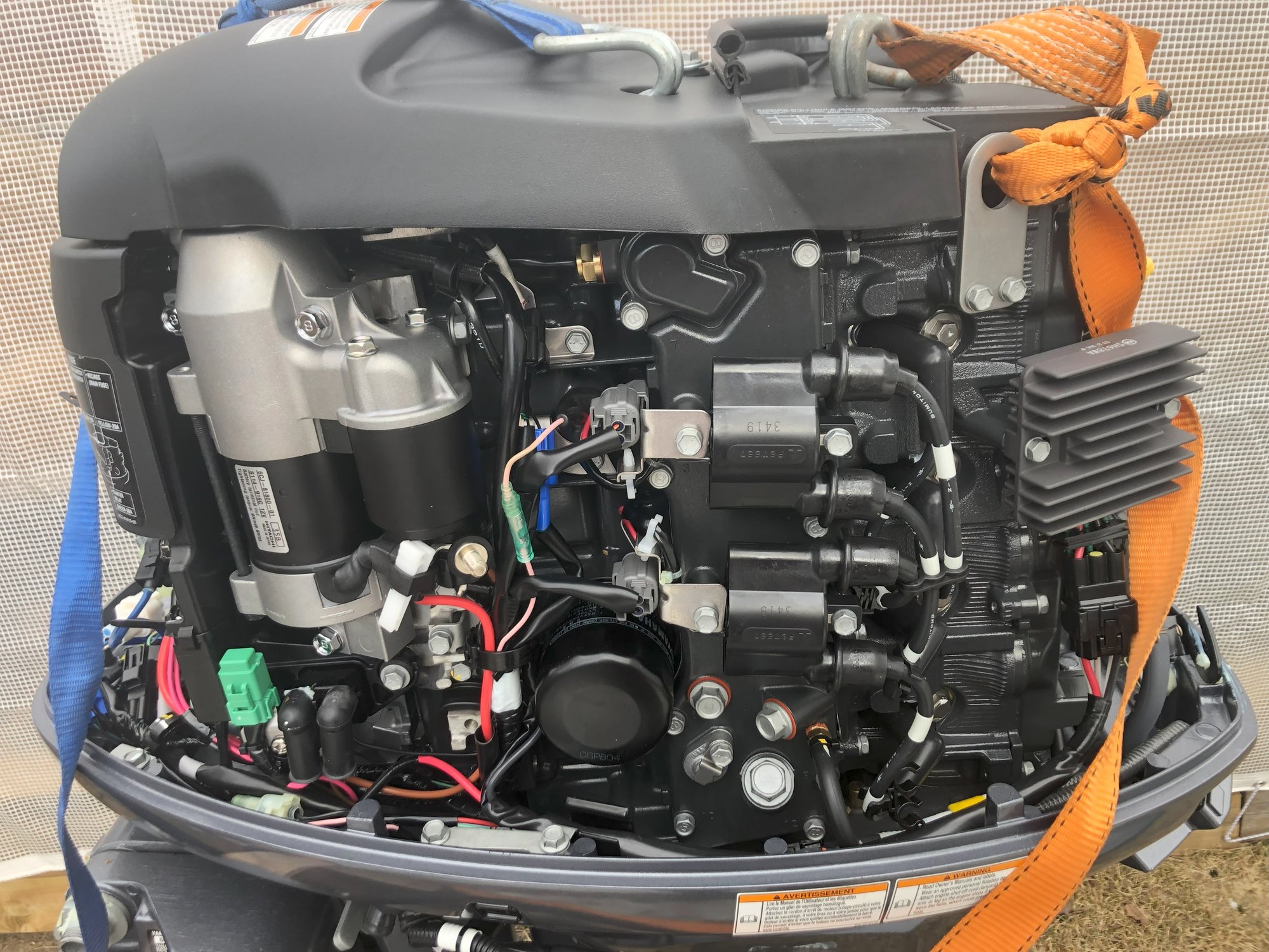

Jag ska installera en ny Yamaha f60. För det behöver jag kunna tilta motorn för att få den i rätt läge för att justera höjden innan jag borrar i akterspegeln.. Jag går dock bet på att koppla in batterikablarna till motorn. Det är inte uppmärkt (vad jag kan se) i motorn och varken i manualen som medföljer samt i en servicemanual jag laddad ner framgår det var plus respektive minus ska kopplas i motorn. Jag kan ju fråga på yamaha där jag köpte den men de har ju inte öppet förrän på måndag...
Någon som kan detta? Jag bifogar bilder på motorn.

Startmotorn är den största förbrukaren, så plus brukar ansluta direkt till startrelät/solenoiden. Minus på någon jordad anslutning strax bredvid.  Gissar att det blanka i bild är en pinnbult. Följ upp vad denna är kopplad till. Jag ger inga garantier att denna är den rätta.
Redigerad av guestsson
6 timmar sedan skrev guestsson:
Startmotorn är den största förbrukaren, så plus minus brukar ansluta direkt till startrelät/solenoiden. Gissar att det blanka i bild är en pinnbult. Följ upp vad denna är kopplad till. Ger inga garantier att denna är ansluten till.
Jag misstänker också den men man vill ju vara helt säker…
Rättelse: bara plus till startsolenoiden, minus på någon jordad bult strax bredvid.
2 timmar sedan skrev guestsson:
Japp. Har fått verifierat att plus på gängade bulten vid solenoiden. Minus till gängade hålet rakt under solenoiden.
