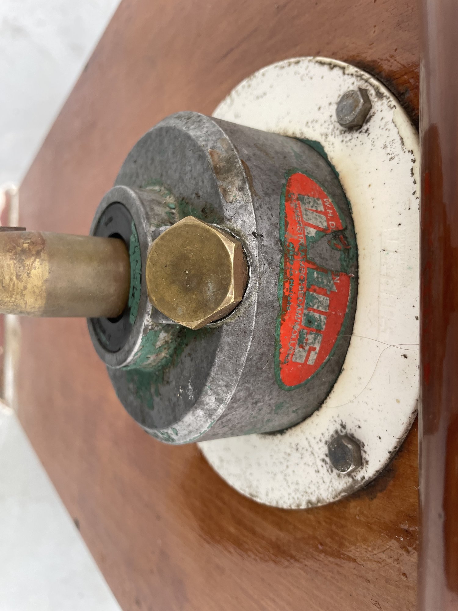

Är det någon som vet vad denna bult/mutter är till för? Kan man fylla på olja där? Om ja, vilken typ av olja? Tack för svar
Det ser ju onekligen ut som en mutter för oljepåfyllnad. Vilken olja vet jag inte (heller). Gissar (igen) att du kan använda denna .
Glöm inte att lufta systemet också.
Det stämmer, samt för att lufta enligt ny undersökning :)
Är det någon som vet hur man vet hur mycket olja man ska fylla på?
Om det är en hydraulstyrning så luftar du i andra änden, systemet skall vara fullt.
En tratt eller plastflaska utan botten vid påfyllningen.
En man eller kvinna fyller på och en luftar.

Strålande, tack! Vad menas med lufta från andra änden? Ska det finnas någon liknande skruv/ventil där som man ska lossa? Helt eller delvis?

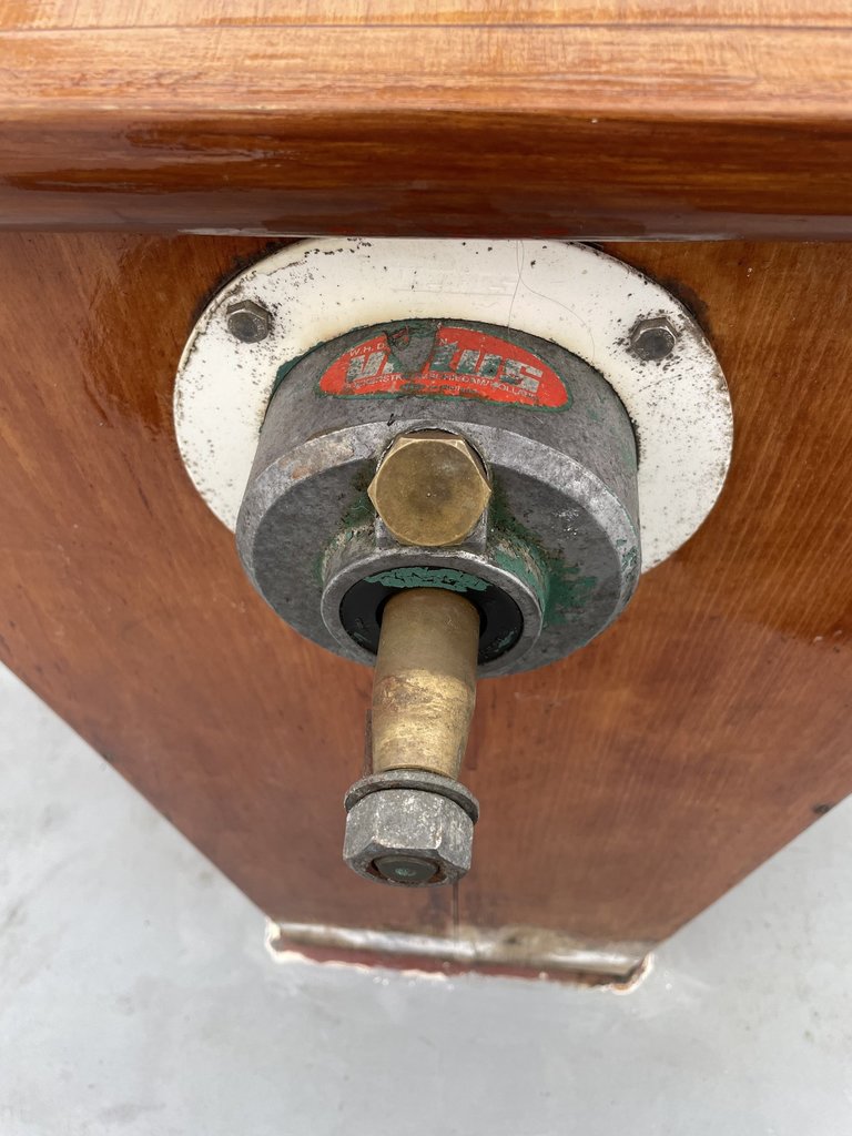

Hur vet man när systemet är fullt? Bifogar ett par bilder till - fyller man olja så det är synligt, strax under kanten?
Just nu skrev Salkwik:
Det sitter två luftningsnipplar vid slanganslutningarna vid motor (roder).
Öppna och stäng alltefter som du vrider på ratten.
När det inte kommer några fler bubblor stänger du för gott.
