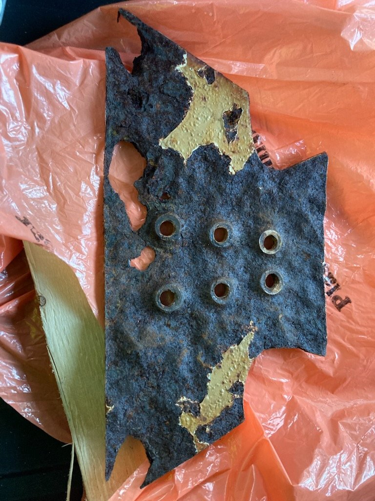

Vilken tjocklek på rostfri plåt rekommenderas på undersidan ,nu har jag tagit bort stålplåtar som var väldigt rostiga
19 minuter sedan skrev Skeppskatten1:
Lika tjock som plåten på ovansidan och så stor du får plats med. Om det är väldigt ojämnt så försök fylla upp så belastningen blir så jämn som möjligt. Å så ett lager tätningsmassa. Det blir stora krafter i ett förstag när du kryssar o det slår lite i sjön. Mastbrott är inte kul.

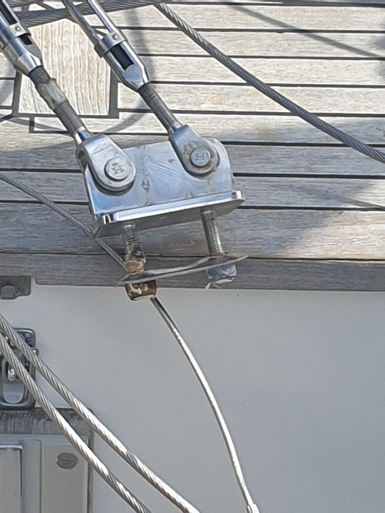

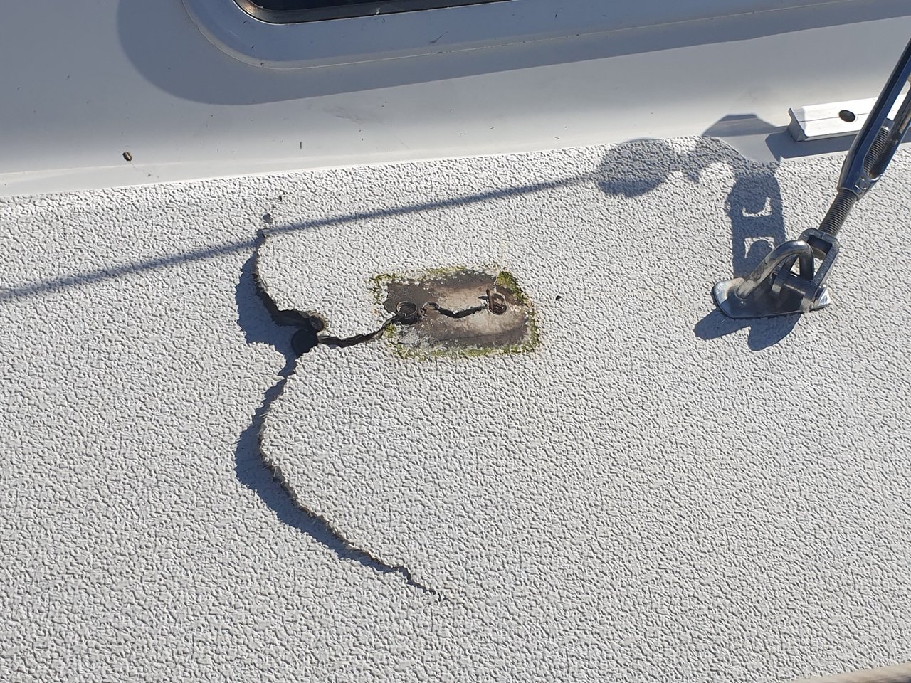

Vantinfästningen på bilderna nedan hade för liten platta under däck och drogs upp genom däcket på en kryssbog i skvalpig sjö. Problemet var känt och det hade gått ut rekommendation att förstärka infästningen vilket gjorts som standard på senare årsmodeller av båtmodellen. Det syns även att plåten under däck var underdimensionerad och hade deformerats.

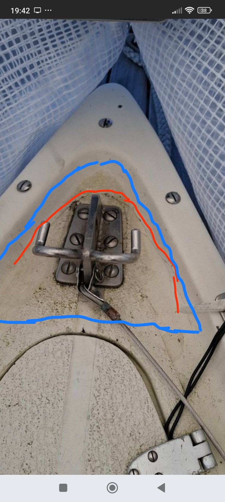

Utefter det röda strecket finns sprickor synliga. Alltså har det varit fråga om mycket stora krafter, tror jag.
Detta bör man nog lägga lite tid på. Slipa ur gelcoat och täta. Vatten som kommer in kan ju frysa och spränga sönder laminatet.
Kanske är hållfastheten i laminatet redan försvagad.
- Jag skulle nog montera en större rostfri plåt enligt blå linje på undersidan, med hål för skruvarna. Ju tjockare dess bättre, kanske minst 6 mm, med påsvetsade strävor på tvärs inunder.
Tror nog att en liten plåt på undersidan i storlek med den som visas på bilden inte tillför mycket i hållfasthet.
Nu ser det ut som om hela rasket är på väg flyga till väders.
Detta är vad jag tror. Givetvis kan jag ha fel .

Och rostig plåt inunder... Märkligt.
Oavsett ska den plåten vara av rostfritt material. Nån har fuskat.
Du borde försöka få ner lasterna från däck till skrovet. Går det att montera ett fäste i skrovet i stället för bara lägga en plåt under och koppla samman förstagsfästet med ett dragstag (gängstång? hålplåt? vantskuv?) så är det väldigt bra.

Tack alla för bra tips och råd. Jag har fått tag på 8mm rostfri plåt och  ska få dit så stor bit som möjligt.
