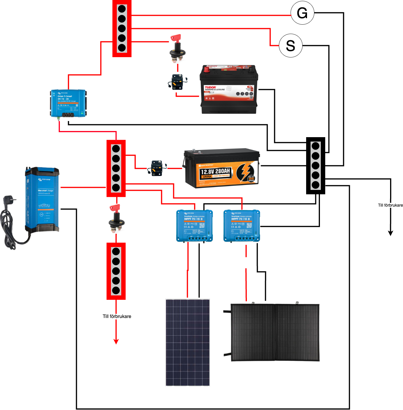

Kopplingsschema, tänker jag rätt?
Har fått tag i ett Lifepo4 280ah batteri, samt en Victron DC/DC 30a.
Tänker att det borde kopplas in såhär?

Jag hade satt ytterligare en huvudbrytare mellan "laddningsplinten" och LFP-batteriet för att kunna isolera batteriet totalt. Säkringsbytaren ska undvikas att använda som frånskiljare.
Jag hade flyttat DC/DC-omvandlarens anslutning från "laddningsplinten" till "förbrukarplinten". Då kan du bryta allt utom den laddning du har igång när du lämnar båten (solpaneler och ev landströmsladdare).
Sen är jag tveksam till om automatsäkringen är lämplig som huvudsäkring för LFP-batteriet. LFP-batterier kan ge väldigt höga kortslutningsströmmar som kan svetsa samman enklare säkringar. Vill du ha högsta säkerhet så bör du nog byta säkringen till en T-säkring.
Jag har i stort samma set up efter tips från bl.a @IngemarE och @Lintott fast utan säkringen vid LFP utan bara en huvudbrytare samt en Orion XS50 mellan blybatteriet som
är till starten. Generatorn laddar blybatteriet och sen LFP via XS50, solpanelen går till LFP-plinten.
Funkat kanon hela sommaren och ångrar inte att jag valde 50A varianten av DC/DC.
Håller helt med.
Jag är tyvärr väldigt tveksam till automatsäkringar överhuvudtaget av typen som säljs i båtbutikerna till ankarspel o.s.v. Har mer än en gång råkat ut för att säkringen inte gått när den borde, i ett fall med smälta kablar, i ett annat med motorbrand som följd. Precis som @Lintott skriver så var säkringen vid ett av tillfällena ihopsvetsad, och hade säkert varit det länge utan att jag märkt något. I ett annat fall fungerade säkringen, men löste inte förrän vid mångdubbelt den angivna strömmen, vilket fick elmotorn den skulle skydda att brinna till oreparerbarhet istället.
T-säkring är visserligen inte fel:
Men vanligare (=lättare att få tag på om du behöver ersätta den) är nog ANL-säkringar. Dessa standardmonteras dessutom på många båtar, på eltruckar m.m.
En fördel med dess är att det räcker med att lossa lite på muttrarna för att byta säkringen, vid en T-säkring måste hållarens muttrar tas bort helt. Inte så viktigt kanske, men borttagna muttrar och fjäderbrickor brukar alltid ta sin egen väg om de får en chans..... :

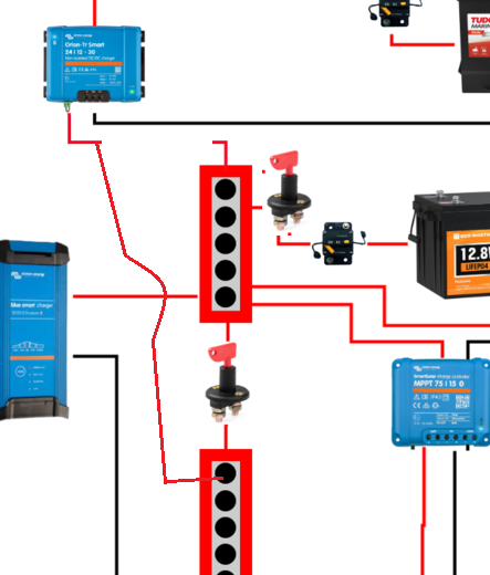

För en eventuell framtida läsare. Ser att jag har fel DC laddare på bild. Har en 12/12 30A.
En fundering, batteriladdaren. Varför kopplar man inte den på startbatteriet? Borde inte den ladda båda då?
2024-12-14 vid 16:41 skrev jonathan1:
Om huvudströmbrytarna är påslagna ja. Kanske inte alltid önskvärt.
Det är inte Victronvarianten med 3 utgångar du har då? Då kan du koppla in både start- och förbrukningsbatteri.

Jag menar på den plinten som är generatorn är kopplad på.
Ska köpa en ny laddare. Men den med tre utgångar stödjer väl inte att blanda lifepo och bly? Startbatteriet är bly.
10 minuter sedan skrev jonathan1:
Jag har den med tre utgångar och kör 2xAGM på motor och 4xLiFePO4 på förbrukare.
Genom att ställa laddaren till "säkra" värden så fungerar det bra för båda. Vill minnas att jag har 14,1/13,8V inställt och inga "smarta" rekondmoder.
