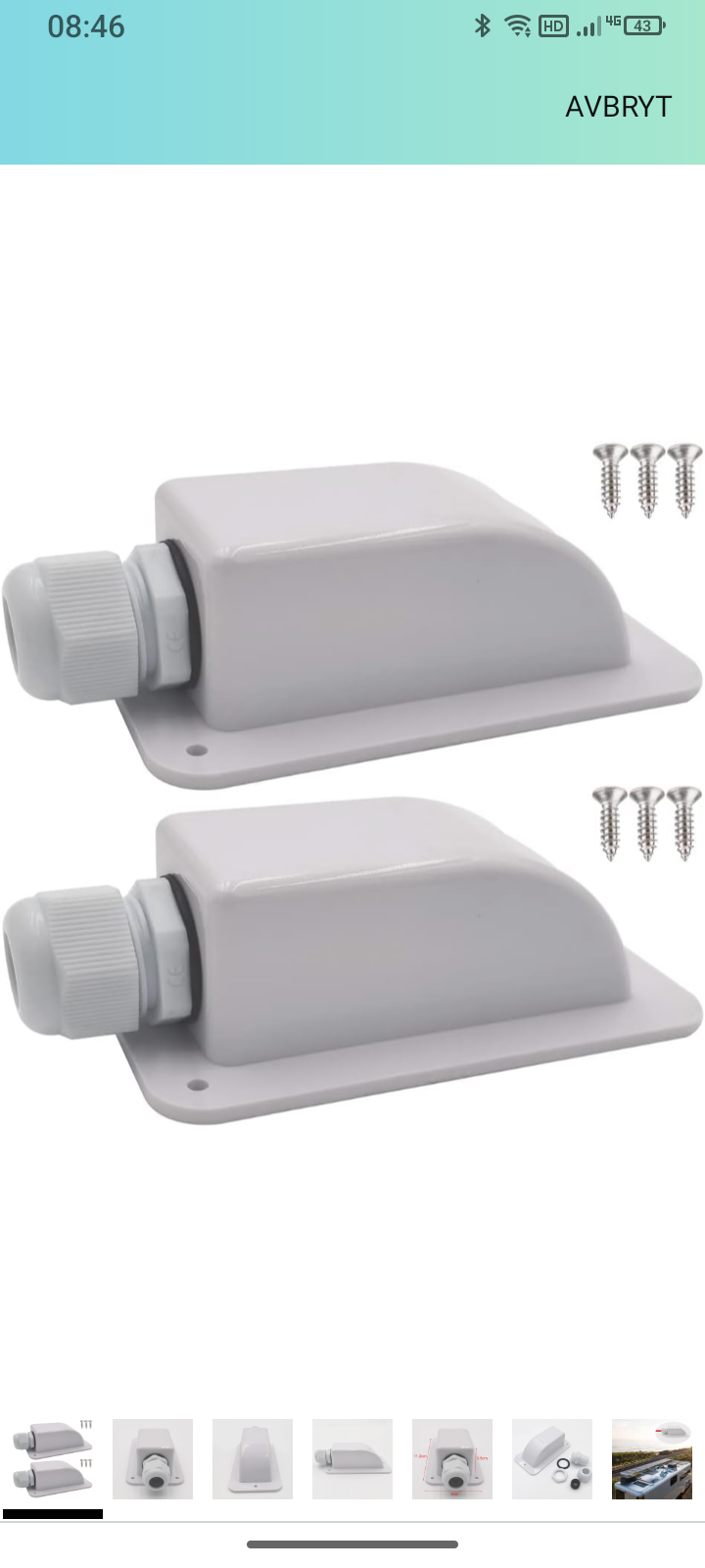

Tänkte köpa böjbara solpaneler från Sunbeam , men hur gör man med kablar och däckgenomföringar om man om man ska ha flera solpaneler. Panelerna ska ju parallellkopplas o då blir det lite kablar o klumpiga kopplingar?! Går genomföringarna att dölja? Hur har ni här på forumet gjort?
18 timmar sedan skrev jan00andersson:
Om man vill göra det snyggt borrar man ett hål för den platta kabeln som går ut på undersidan av panelen. Sedan limmar man eller använder medföljande självhäftande VHB-tejp. Man får med en detaljerad anvisning som man måste intyga att man har sett för att garantin skall gälla.

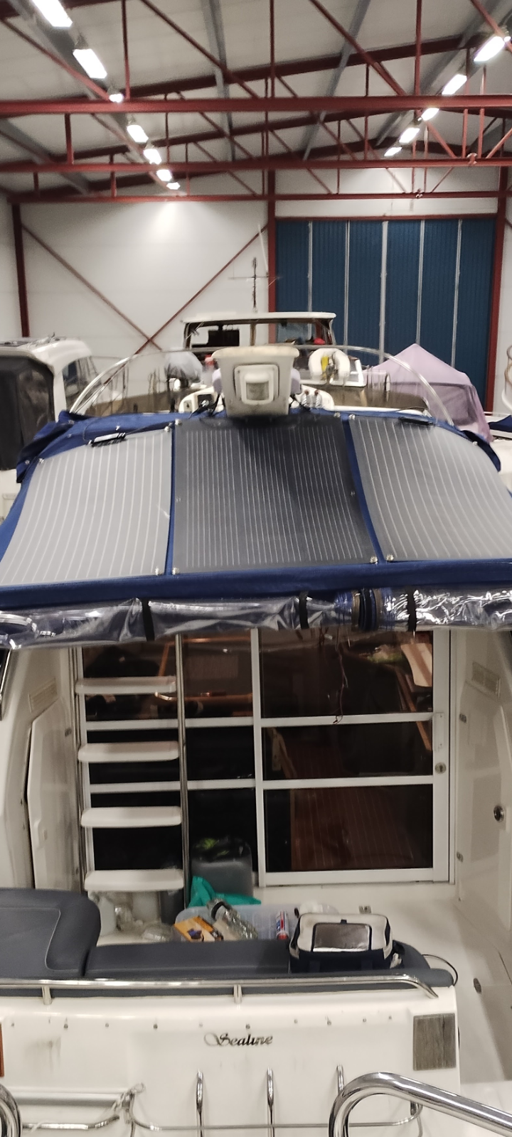

2025-02-01 vid 13:53 skrev jan00andersson:
Jag har två böjbara Sunbeam med platt kabel på rufftaket på min segelbåt.
Jag delade en bit av kabeln så jag kunde lägga den i en kurva under panelen för att få ut kabeln där jag ville ha den i panelens kortsida (delade inte hela kabeln). Jag hade ett befintligt hål genom glasfibern under sprayhoodskenan (de tidigare solpanelerna hade pajat så det var ett byta av paneler) där jag stoppade in kablarna. Panelerna fästes med sika o skruv (det var innan de levererades med dubbelhäftande tape) och kabelgenomföringen tätades även den med sika. Inne i sprayhoodskenefästet skarvades kablarna från de två panelerna och drogs vidare med en gemensam kabel till regulatorn vid elcentralen. (Installationsbilderna är dessvärre försvunna.)
För att skydda panelerna vid eventuell kortslutning så rekommenderas att montera en schottkydiod på en av kablarna från respektive panel. Välj en diod som med marginal klarar effekten från panelen och med lägsta möjliga spänningsfall (schottkydioder har regelmässigt betydligt lägre spänningsfall än vanliga dioder - det är därför du ska välja den typen av diod). Dioder hittar du i någon elektronikbutik eller på någon "kinessida" på nätet. Dioderna kostar bara ett par kronor styck så det är mest besväret med att skaffa o montera dem som stör...
Jag skrev ovan att min montering orsakats av panelbyte. Det hade kommit in vatten i anslutningsboxen på en av de tidigare panelerna (varvsmonterad...). Vattnet förorsakade en kortis i panelen som även pajade den andra parallellanslutna panelen. Efter diodkomplettering vid panelbytet så kommer det aldrig att kunna bli kortis i båda panelerna om det blir fel i en av dem.

Min plan är att tillslut ha totalt 6st böjbara solceller på däcket,  samt 2st bak på pushpit, som kan användas vid behov. Totalt ca 410w.
Så dom 6 panelerna fram ska paralellkopplas. Bör kablarna dras genom däcket under varje panel o kopplas under innertaket? Eller finns det lösningar för att dra kablarna uppe på däck med en genomföring genom taket?
35 minuter sedan skrev jan00andersson:
Oj, vad mycket solceller... Jag har 200W på rufftaket och en lös 50W som används på hösten när solens effekt börjar avta. Å jag har rätt mycket elförbrukare.
Behöver du så mycket solcellsladdning? Finns det utrymme på däck så de inte är i vägen så är det visserligen bara en kostnadsfråga, men panelerna i akterpulpit kan riskera att vara i vägen. Jag skulle råda dig att avvakta med "reservpanelerna". De är ju enkla att komplettera med senare om behovet finns.
Kablar och anslutningar som dragit ner under däck sitter betydligt mer skyddade från fysiska skador och korrosion, har du möjlighet så rekommenderar jag att dra ner kablarna direkt under panelerna och koppla inne i båten. Var noga med tätningen vid däcksgenomföringarna så du inte får in fukt i distansmaterialet, då kan du drabbas av delamineringar i däcket och däcket blir svampigt. Om det är minsta glipa någon stans i kanten på en panel så kommer kapillärkraften att suga in vatten där som kan leta sig vidare in i minsta otäthet. Kapillärkraften suger även vatten uppåt.
Med så många paneler parallellkopplade så är det ännu viktigare att skydda dem med diod vid varje panel (även dioden monteras under däck).

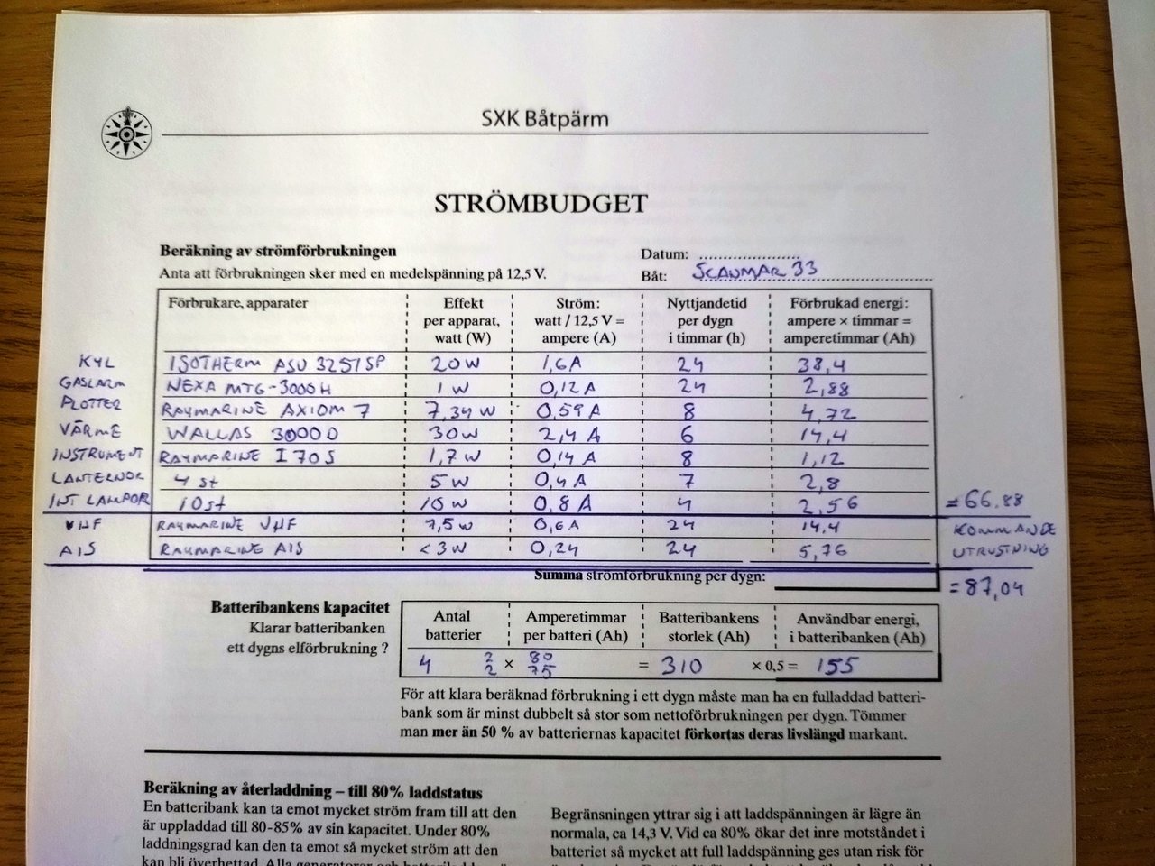

2024-11-19 vid 18:51 skrev jan00andersson:
Har försökt göra en strömbudget på det jag har
Nu hittade jag din strömbudget.
Jag tycker du ska justera förbrukningen på kylen, för kompressorn går förhoppningsvis inte dygnet runt.
Vår går 1/3 av tiden, men den är extraisolerad, så anta att den går halva tiden.
Wallasen bör du också kolla upp. Jag har svårt att tro att den drar mer än 1 A, kanske 1,5 A. Sedan är jag tveksam till att lägga med värmaren om man inte alltid använder den i sex timmar per dygn flera ggr/vecka.
Jag tycker värmaren ska hanteras som en specialare som man får hantera när man använder den.
Det som händer om man överdriver elförbrukningen är väl inte hela världen, elsystemet blir bara onödigt dyrt och onödigt bra.

Förutom det @Mackey skriver så undrar jag om du verkligen planerar att ha VHF och AIS på hela dygnet när du är ute?
Sen är detta ju en kalkyl på när båten är i drift och inte på vinterförvaring utan någon laddning och då använder du förmodligen inte mycket av utrustningen alls men likväl så drar regulatorn lite (enligt manualen 10 mA med belastningsutgången avstängd). 10 mA ger ca 7,5 Ah per månad. Sen har du gaslarmet som kanske är på hela tiden, 2,88 x 31 = 87 Ah per månad. Ev minneskrets till stereon/radio är redan nämnd. Alla dessa saker gör att en "vilospänning" inte är relevant utan att koppla bort batterierna helt.

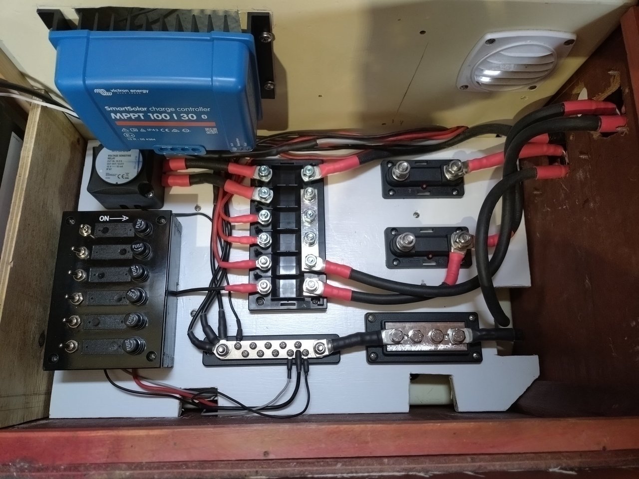

En uppdatering.....
Nu har nya elsystemet börjat ta form.
(Väntar på 35mm2 rörkabelskor med 8mm hål att komma hem så kan jag dra kablar till batterierna).
Sen köpa säkringar...
Vad ska jag ha för säkring till Solcellsregulatorn?(det går 6mm2 kablar till den)
Det står följande i manualen.
MPPT 100/30
Lägsta batterisäkringskapacitet 35A
Högsta batterisäkringskapacitet 40A
