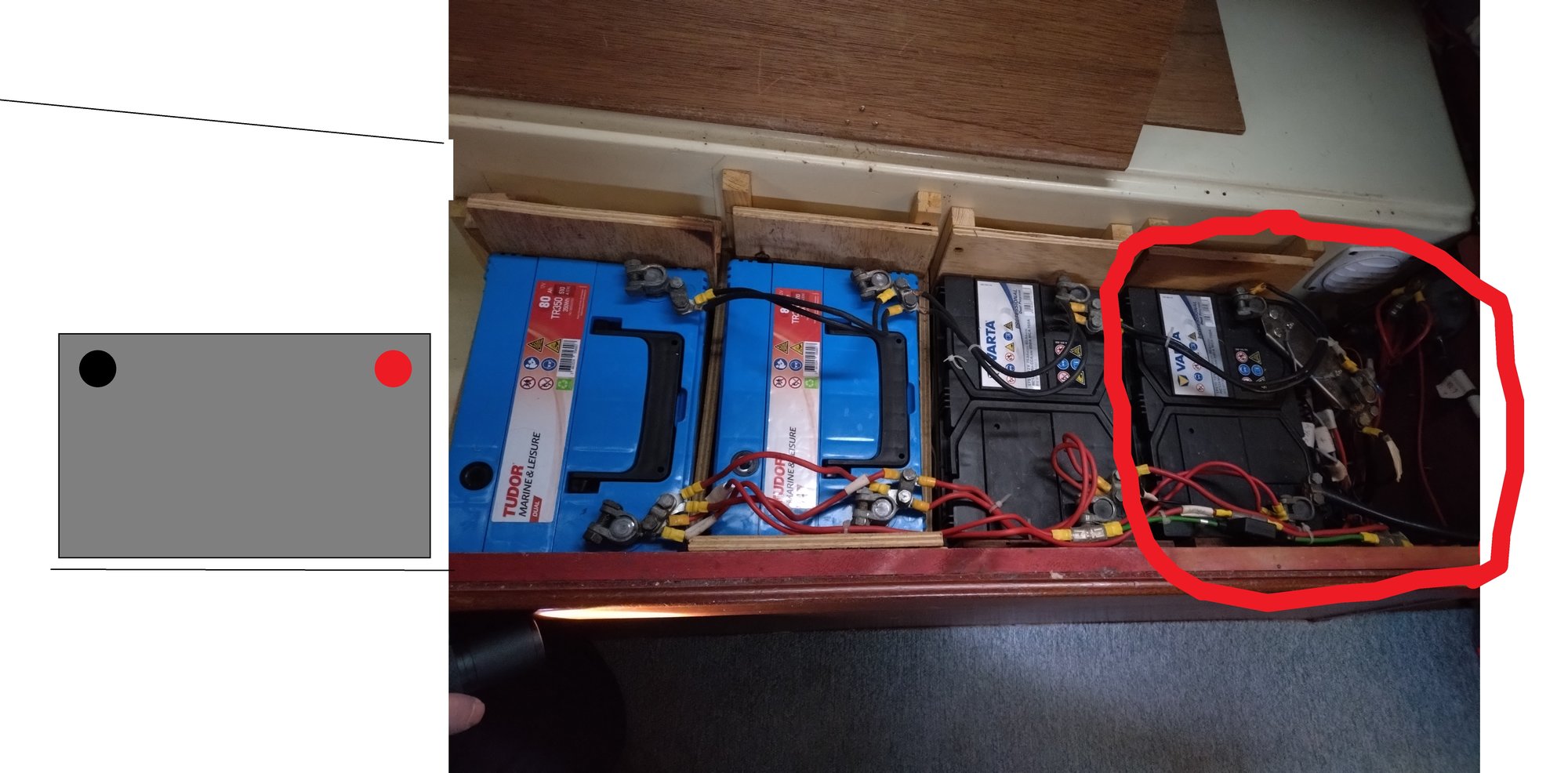

jan00andersson 6 Postad 12 December , 2024 Placeringsmässigt i båten...... Haft en fundering på att flytta minst ett batteri framåt (till vänster på bilden) för att göra plats för en platta där elsystemet byggs på (röd inringning). Går det att sätta invertern på den plattan och bara ha själva eluttaget genom bänkväggen? eller får den för lite kylning nere i lådan? Dela detta inlägg Länk till inlägg Dela på andra webbplatser
Lintott 2 119 Postad 12 December , 2024 (redigerade) 4 timmar sedan skrev jan00andersson: Placeringsmässigt i båten...... Haft en fundering på att flytta minst ett batteri framåt (till vänster på bilden) för att göra plats för en platta där elsystemet byggs på (röd inringning). Går det att sätta invertern på den plattan och bara ha själva eluttaget genom bänkväggen? eller får den för lite kylning nere i lådan? Läs databladet för din inverter. Hur stora förluster har den / vilken effektivitet har den? Detta brukar anges i procent. De saknade procenten = VÄRME. Som en jämförelse så har ORION 12/12 30A 87% effektivitet - den har stora kylflänsar på baksidan och blir väldigt varm. ORION 12/12 50A har 98,5% effektivitet - den har en slät plåt på baksidan som kylfläns. Det är inte rekommendabelt att montera 30A-varianten i ett utrymme med dålig luftcirkulation..... En liten räkneoperation: 13% av 30A = 3,9A 1,5% av 50A = 0,75A Redigerad 12 December , 2024 av Lintott En liten räkneoperation 1 Dela detta inlägg Länk till inlägg Dela på andra webbplatser
IngemarE 3 864 Postad 12 December , 2024 Sannolikt har din inverter även forcerad kylning i form av fläkt. Tänk då på att det inte bara är fläkten som skall sitta fritt, luften måste kunna komma in/ut i apparaten också. Vanligen genom en mängd olika öppningar på andra ställrn, som måste vara fria. Förutom den yttre sidan av kylflänsen förstås.... Dela detta inlägg Länk till inlägg Dela på andra webbplatser

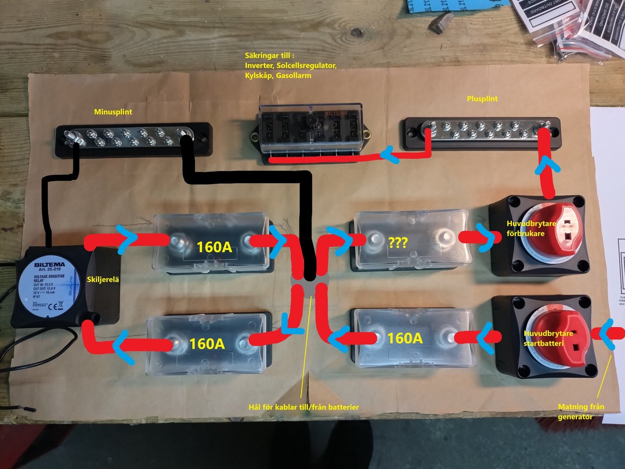

jan00andersson 6 Postad 28 December , 2024 Har köpt in lite delar och placerat ut dom så som jag känner att det passar o får plats. Har ni något annat förslag? Vad ska jag ha för storlek på huvudsäkringen för förbrukarna? Dela detta inlägg Länk till inlägg Dela på andra webbplatser
jan00andersson 6 Postad 2 Januari Nu har jag planerat om detta och kommer sätta huvudbrytarna utanför batterilådan efter rekommendationer av SXK. Vad tycker ni jag ska ha för storlek på huvudsäkring förbrukare? Vad ska man räkna på eftersom kabelarean är olika till förbrukarna? Totala amperen alla förbrukarna använder? Dela detta inlägg Länk till inlägg Dela på andra webbplatser
IngemarE 3 864 Postad 2 Januari (redigerade) 14 timmar sedan skrev jan00andersson: Vad tycker ni jag ska ha för storlek på huvudsäkring förbrukare? Vad ska man räkna på eftersom kabelarean är olika till förbrukarna? Totala amperen alla förbrukarna använder? Säkringen skall i första hand säkra mot kabelbrand fram till nästa "nedsäkring". Så det korta svaret är att den skall dimensioneras efter den klenast efterföljande kabeln strömmen passerar innan den når fram till nästa säkring. I de allra flesta fall matar ju denna "huvudkabel" en grupp säkringar med lägre värde, varifrån de klenare kablarna till olika förbrukare sedan går. Då tar dessa mindre säkringar s.a.s. över ansvaret för skyddet av dessa klenare kablar. Sedan brukar detta (i ett väldimensionerat elsystem) kanske bli en onödigt stor säkring jämfört med vad alla förbrukare tar (de som kan tänkas vara igång samtidigt i ett "worst case"), så då kan man ju gå ner ytterligare i värde. Redigerad 3 Januari av IngemarE Rättat komma & punkter 1 Dela detta inlägg Länk till inlägg Dela på andra webbplatser
Lintott 2 119 Postad 2 Januari 4 timmar sedan skrev jan00andersson: Nu har jag planerat om detta och kommer sätta huvudbrytarna utanför batterilådan efter rekommendationer av SXK. Vad tycker ni jag ska ha för storlek på huvudsäkring förbrukare? Vad ska man räkna på eftersom kabelarean är olika till förbrukarna? Totala amperen alla förbrukarna använder? Jag skulle vilja förenkla o strukturera lite annorlunda. Se skissen som en idé. (Kapa sista biten av strömskenan så permanent-el går över egna anslutningar/säkring) Jag tittade på din strömbudget och summerade lite grovt. Om du slår på allt på en gång så är det knappt 10A. En post som inte finns med i budgeten (drar ju bara ström vid start) är värmaren som brukar dra ca 10A till glödspiralen. Summa maximalt 20A för förbrukning (blanda inte samman dessa siffror med förbrukad effekt/dygn). Laddning med generatorn ger kanske initialt under en kort period 30A (inte vad generatorn är märkt med det är batterierna som bestämmer vad de vill ha) och sedan sjunker det rätt snabbt. Om du byter till LFP i framtiden så laddar det kanske med 50A (du bör nog inte ladda med högre ström för då förstörs generatorn av värmeutvecklingen). Lika bra att dimensionera batterikablarna för ev byte av batterityp så kalkylera med 50A. En idé för dimensionering av kabel (batteri - säkring - huvudbrytare - fördelningsplint) kan vara 35 kvadrats kabel. Med 10 m (5+5m) klarar den ca 100A och 5 m (2,5+2,5m) klarar den ca 50A. Kortslutningsströmmen för en 35 kvadrats kabel är drygt 300A (inte att förväxla med "arbetslasten") så en huvudsäkring på 100A eller 150A till förbrukarbatteriet skyddar kabeln mot kabelbrand (finns ju ingen anledning att överdriva med din ganska låga toppförbrukning). För startbatteriet kan du välja 300A. Startmotorn drar ju rätt mycket ström vid starten. Laddkretssäkringarna räcker det nog med 100A och 35 kvadrat pluskabel. Minuskabeln kan vara rätt klen, den drar bara ström för att aktivera relät och det handlar om mA. Till minusplinten ska batterierna/motorminus anslutas till de grova skruvarna (större kontaktyta - mindre förluster). De klenare skruvarna används till alla andra minusanslutningar. Plusplinten hade jag bytt ut till Victron Säkringshållare som jag ritat in i elschemat ovan ( https://www.moory.se/p/victron-fuse-holder-6-way-for-mega-fuse/?_gl=1*lvs9ym*_up*MQ..*_ga*NjMyNzA2MDU4LjE3MzU4NTAxNzk.*_ga_H5HZXBFMDE*MTczNTg1MDE3OS4xLjAuMTczNTg1MDE3OS4wLjAuNTk0NDE0NjQ. ), den kostar ungefär som en plint och ger möjlighet att "säkra ner" kablarna till respektive funktion. Kompletteras med "MEGA fuse" för de fortsatta kablarna. Du kan välja lämplig kabeldimension o säkring för olika anslutningar (elcentralen, batteriladdare, ev inverter, laddningsrelä in/ut, o.s.v.). Victron har ett bra dokument om att bygga elsystem. Sålla bort reklamsnacket och rätt mycket om att bygga större solpanelsystem och läs valda delar - lärorikt.https://www.victronenergy.com/upload/documents/The_Wiring_Unlimited_book/43562-Wiring_Unlimited-pdf-en.pdf 1 Dela detta inlägg Länk till inlägg Dela på andra webbplatser
jan00andersson 6 Postad 13 Januari 2025-01-02 vid 22:53 skrev Lintott: Jag skulle vilja förenkla o strukturera lite annorlunda. Se skissen som en idé. (Kapa sista biten av strömskenan så permanent-el går över egna anslutningar/säkring) Jag tittade på din strömbudget och summerade lite grovt. Om du slår på allt på en gång så är det knappt 10A. En post som inte finns med i budgeten (drar ju bara ström vid start) är värmaren som brukar dra ca 10A till glödspiralen. Summa maximalt 20A för förbrukning (blanda inte samman dessa siffror med förbrukad effekt/dygn). Laddning med generatorn ger kanske initialt under en kort period 30A (inte vad generatorn är märkt med det är batterierna som bestämmer vad de vill ha) och sedan sjunker det rätt snabbt. Om du byter till LFP i framtiden så laddar det kanske med 50A (du bör nog inte ladda med högre ström för då förstörs generatorn av värmeutvecklingen). Lika bra att dimensionera batterikablarna för ev byte av batterityp så kalkylera med 50A. En idé för dimensionering av kabel (batteri - säkring - huvudbrytare - fördelningsplint) kan vara 35 kvadrats kabel. Med 10 m (5+5m) klarar den ca 100A och 5 m (2,5+2,5m) klarar den ca 50A. Kortslutningsströmmen för en 35 kvadrats kabel är drygt 300A (inte att förväxla med "arbetslasten") så en huvudsäkring på 100A eller 150A till förbrukarbatteriet skyddar kabeln mot kabelbrand (finns ju ingen anledning att överdriva med din ganska låga toppförbrukning). För startbatteriet kan du välja 300A. Startmotorn drar ju rätt mycket ström vid starten. Laddkretssäkringarna räcker det nog med 100A och 35 kvadrat pluskabel. Minuskabeln kan vara rätt klen, den drar bara ström för att aktivera relät och det handlar om mA. Till minusplinten ska batterierna/motorminus anslutas till de grova skruvarna (större kontaktyta - mindre förluster). De klenare skruvarna används till alla andra minusanslutningar. Plusplinten hade jag bytt ut till Victron Säkringshållare som jag ritat in i elschemat ovan ( https://www.moory.se/p/victron-fuse-holder-6-way-for-mega-fuse/?_gl=1*lvs9ym*_up*MQ..*_ga*NjMyNzA2MDU4LjE3MzU4NTAxNzk.*_ga_H5HZXBFMDE*MTczNTg1MDE3OS4xLjAuMTczNTg1MDE3OS4wLjAuNTk0NDE0NjQ. ), den kostar ungefär som en plint och ger möjlighet att "säkra ner" kablarna till respektive funktion. Kompletteras med "MEGA fuse" för de fortsatta kablarna. Du kan välja lämplig kabeldimension o säkring för olika anslutningar (elcentralen, batteriladdare, ev inverter, laddningsrelä in/ut, o.s.v.). Victron har ett bra dokument om att bygga elsystem. Sålla bort reklamsnacket och rätt mycket om att bygga större solpanelsystem och läs valda delar - lärorikt.https://www.victronenergy.com/upload/documents/The_Wiring_Unlimited_book/43562-Wiring_Unlimited-pdf-en.pdf Nu har jag köpt Victrons säkringshållare samt en Säkrings/brytarpanel för permanentel och planerat upp en layout efter Lintotts förenkling/struktur , ser detta bra/OK ut? Dela detta inlägg Länk till inlägg Dela på andra webbplatser

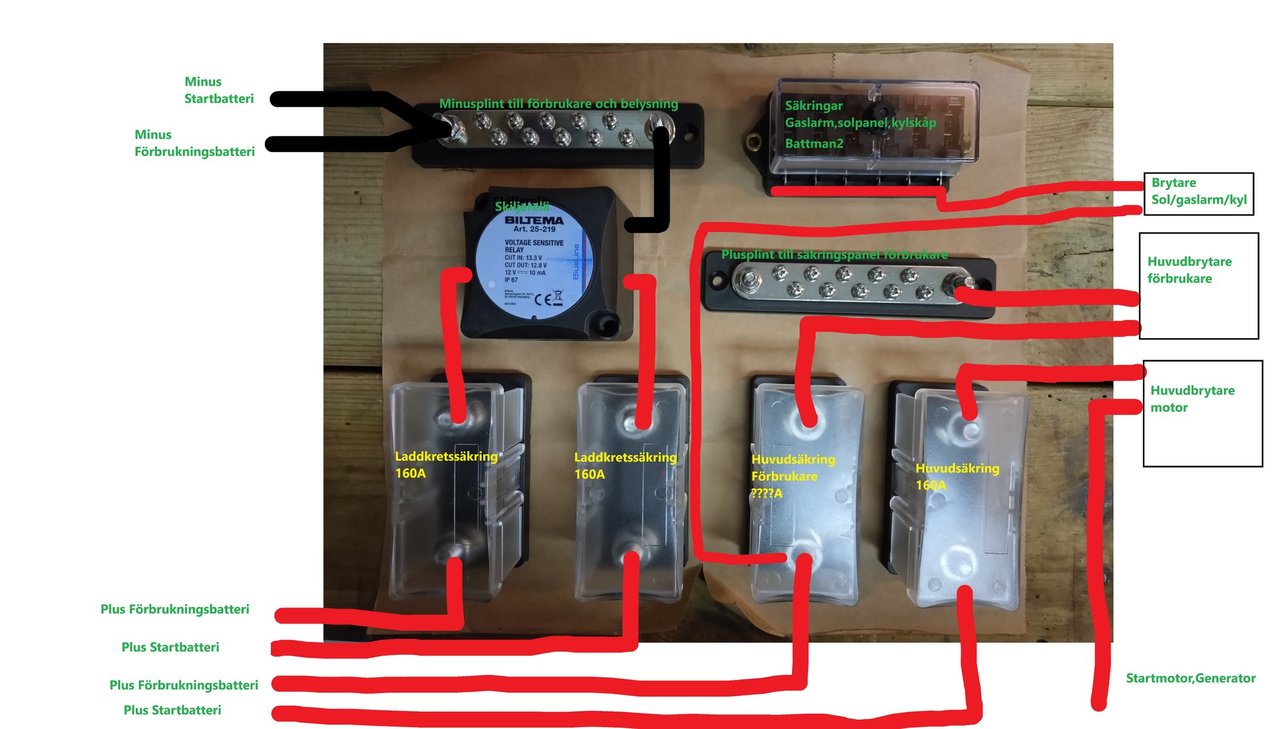

Lintott 2 119 Postad 13 Januari (redigerade) 5 timmar sedan skrev jan00andersson: Nu har jag köpt Victrons säkringshållare samt en Säkrings/brytarpanel för permanentel och planerat upp en layout efter Lintotts förenkling/struktur , ser detta bra/OK ut? Om det varit min båt/elsystem så skulle jag kunna tänka mig att göra på det viset (undviker att vara alltför tvärbestämd, det finns alltid så många idéer om elsystem ...). Du har gjort stora framsteg i att förstå elsystemet i din båt sedan du ställde den ursprungliga frågan. När/om det kommer att uppstå något fel (det gör det alltid förr eller senare) så kommer du att lösa det med lätthet när du vet hur systemet är strukturerat. Glöm bara inte att lägga elschemat i båten för att komma ihåg själv och för eventuell kommande ägare till båten. (En båtpärm med scheman, manualer, mm är standard i alla nybyggda båtar och är rätt bra att samla papperna i.) Ett par kommentarer som bara är detaljer: Behöver du två minusplintar i batterilådan? För att ansluta 25A o 100A-grejorna i batteriboxen så ska du kanske välja en plint med lite grövre skruvanslutningar (jämför anslutningarna på säkringsplinten). Det är kanske bättre att montera en av minusplintarna (med klena anslutningar) i elcentralen där du väl kommer att installera både normala brytare till lanternor/instrument/belysning mm samt din permanentelcentral. Å med lagom tilltagen kabeldimension för minusmatningen till elcentralen. Du behöver inte summera alla A för dimensioneringen men välj lite mer än 2,5 kvadrat. Sen har du ett val om hur anslutningen för 240V-laddaren ska vara till batteriet. Via huvudströmbrytaren (som i elschemat) och du måste ha den tillslagen för att ladda eller direkt till förbrukarbatteriet för att kunna ladda med huvudbrytaren frånslagen. Valet beror på hur du använder laddaren. Redigerad 13 Januari av Lintott "tryckfelsnisse..." Dela detta inlägg Länk till inlägg Dela på andra webbplatser
jan00andersson 6 Postad 18 Januari 2025-01-13 vid 14:08 skrev Lintott: Sen har du ett val om hur anslutningen för 240V-laddaren ska vara till batteriet. Via huvudströmbrytaren (som i elschemat) och du måste ha den tillslagen för att ladda eller direkt till förbrukarbatteriet för att kunna ladda med huvudbrytaren frånslagen. Valet beror på hur du använder laddaren. Kan man ansluta 240V laddaren via permanentEL strömbrytare/säkrings panelen? Dela detta inlägg Länk till inlägg Dela på andra webbplatser
Lintott 2 119 Postad 18 Januari 7 minuter sedan skrev jan00andersson: Kan man ansluta 240V laddaren via permanentEL strömbrytare/säkrings panelen? Det är klart att man kan om förutsättningarna är de rätta: Hur många ampere är laddaren på? Hur många ampere klarar panelen för konstantström (strömbrytarna, säkringshållarna dimensionering av anslutningar o interna kablar...)? Finns det lämplig säkring till panelen för att säkra av laddaren? Dela detta inlägg Länk till inlägg Dela på andra webbplatser
