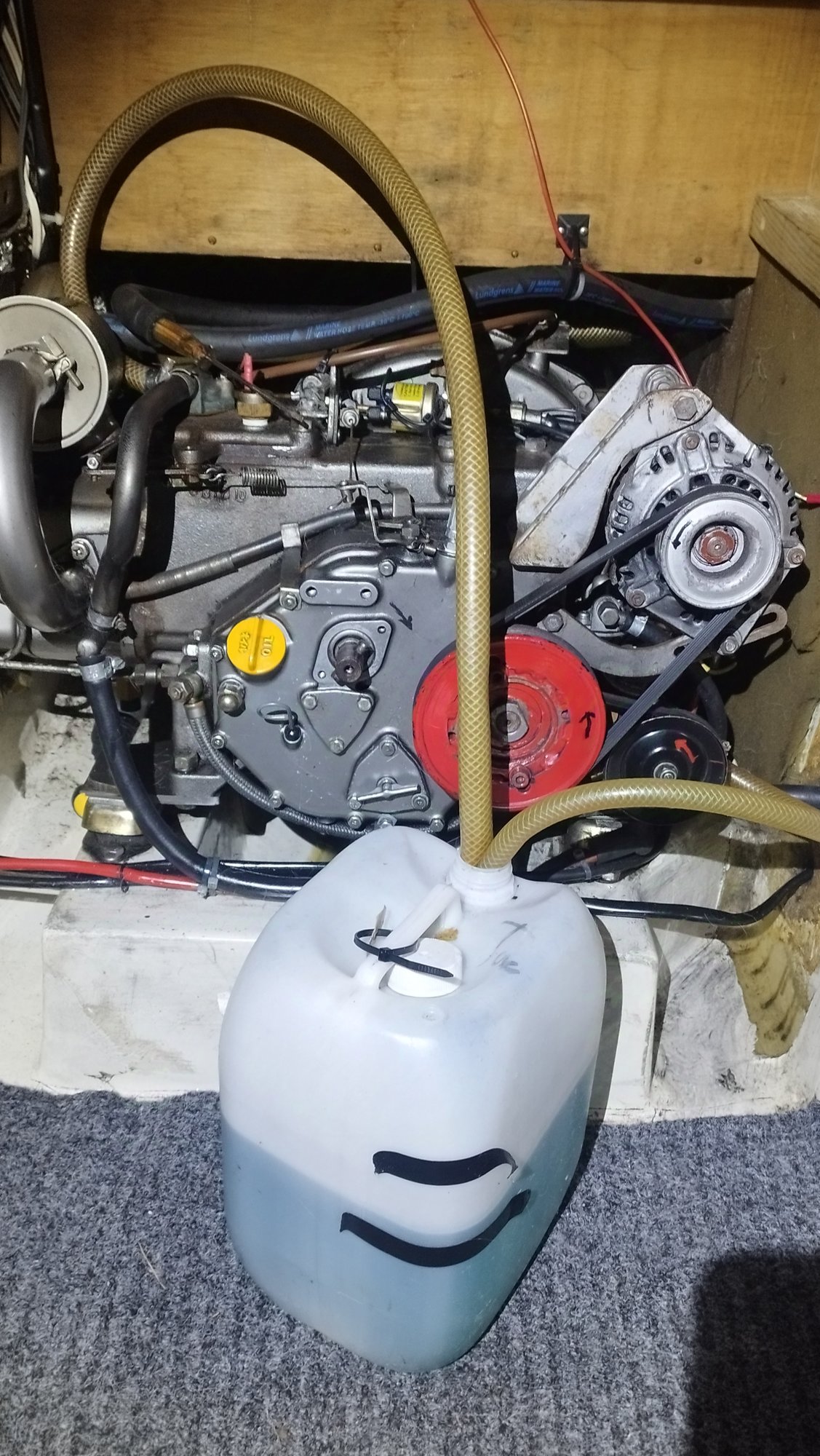

När motorn går, blir det lättare.
Först kopplar jag bara den högra slangen från kylvattenpumpen (med impeller) till botten på stora dunken.
Startar motorn. Stänger av när blåfärgad glykolvatten kommer ut med avgaserna. Hänger upp en hink under avgasröret.
Lossar original kylvattenslan som går mellan termostathuset och inloppet till avgassystemet.
Pluggar inloppet.
Kopplar vänstra slangen från termostathuset och ned i dunken.
Startar motorn som nu kyls och häller det blåfärgade vattnet som kom ur avgasröret i stora dunken.
