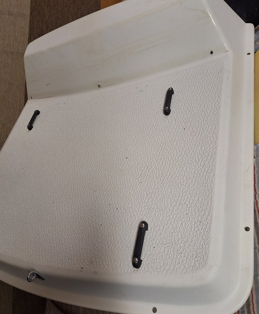

Jag vill snygga till en gammal sliten gelcoat-täckt glasfiber-låda.
Efter att ha spacklat de värsta hålen/sprickor med rätt kulör (original) på gelcoat-spackel, vill jag snygga till resten av ytorna runt hela lådan.
Ska jag slipa med korn 240 överallt och sedan lägga på topcoat i samma rätta kulör, ett lager?
Sedan tänkte jag avsluta med våtslipning 400, 800, 1200 och polering.
Vad tycks? Är det rätt eller är topcoat fel?
Mvh Maria

Förlåt för att jag ändrar mig. Ser nu att det är halkskydd på ytan. Det krävs oftast lite annan applicering av topcoat om
man ska få en halkskyddad yta. Vet de som använt något som jag tror heter Kiwigrip ovanpå gelcoat.

Jagg kommer inte denna gång göra någonting åt den halkskyddad ytan utan fokusera på ytan omkring. Den är matt, gammal, med fläckar etc.
Topcoat från Seasea som jag har köpt är vanlig gelcoat blandad med vax/paraffin. Är du säkert att jag inte ska slipa? Det blir ojämt annars?!

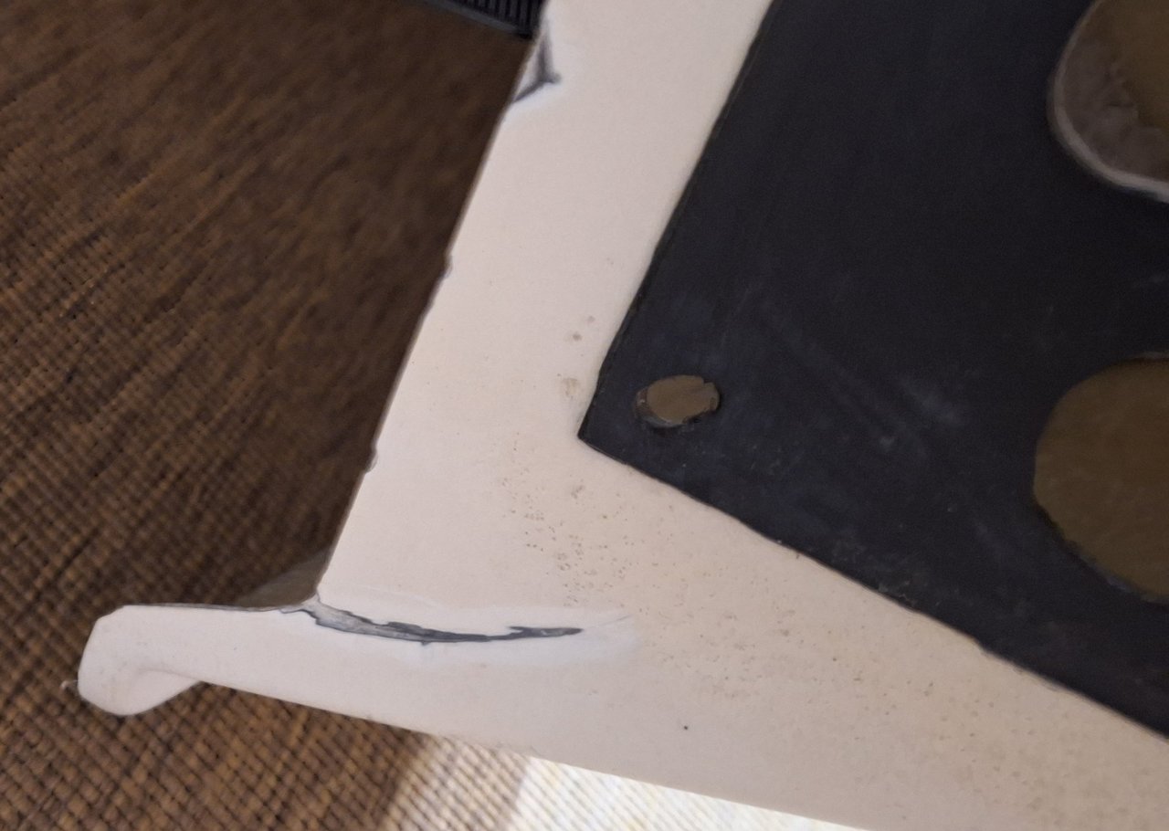

När jag lagar sprickor och hål på båten brukar jag fräsa upp kanterna till sprickan med en Dremel, ner till glasfibern, så att det blir en brantare kant på den gamla topcoaten. Det kan vara svårt att täckning med den nya lagningen om skadan är lite fasad. Man bör också kolla så att det inte har blivit en spricka i glasfibern. Då kan det vara bra att lägga något lager med glasfiber på baksidan. Eventuellt fräsa upp rakt igenom för att bygga allt från början. Men dina skador ser inte så farliga ut.
Då jag antar att man alltid behöver slipa lägger jag maskering tejp runt sprickan som skall spacklas för att få lite höjd på lagningen. Då har man lite att slipa på innan man börjar jobba igenom den gamla gelcoaten.

Jag har gjort allt det med dremel och efter acetonrengöring   kan jag gelcoata hål och sprickor och våtslipa 400, 800, 1200 kring lagning

Sprickor måste fräsas ur så det blir ett "dike", annars syns snart sprickan igen. Hål bör också gradas ner för att få en större övergångsyta på utsidan, annars kommer den nya topcoaten att spricka.

Maska av det halkskyddade området och lägg topcoat bara på släta ytor.  Och jo inte helt enkelt att maska av just bara det grova.
