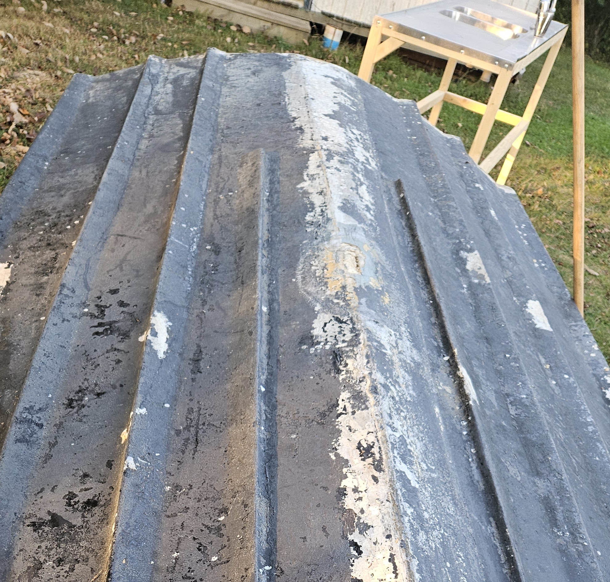

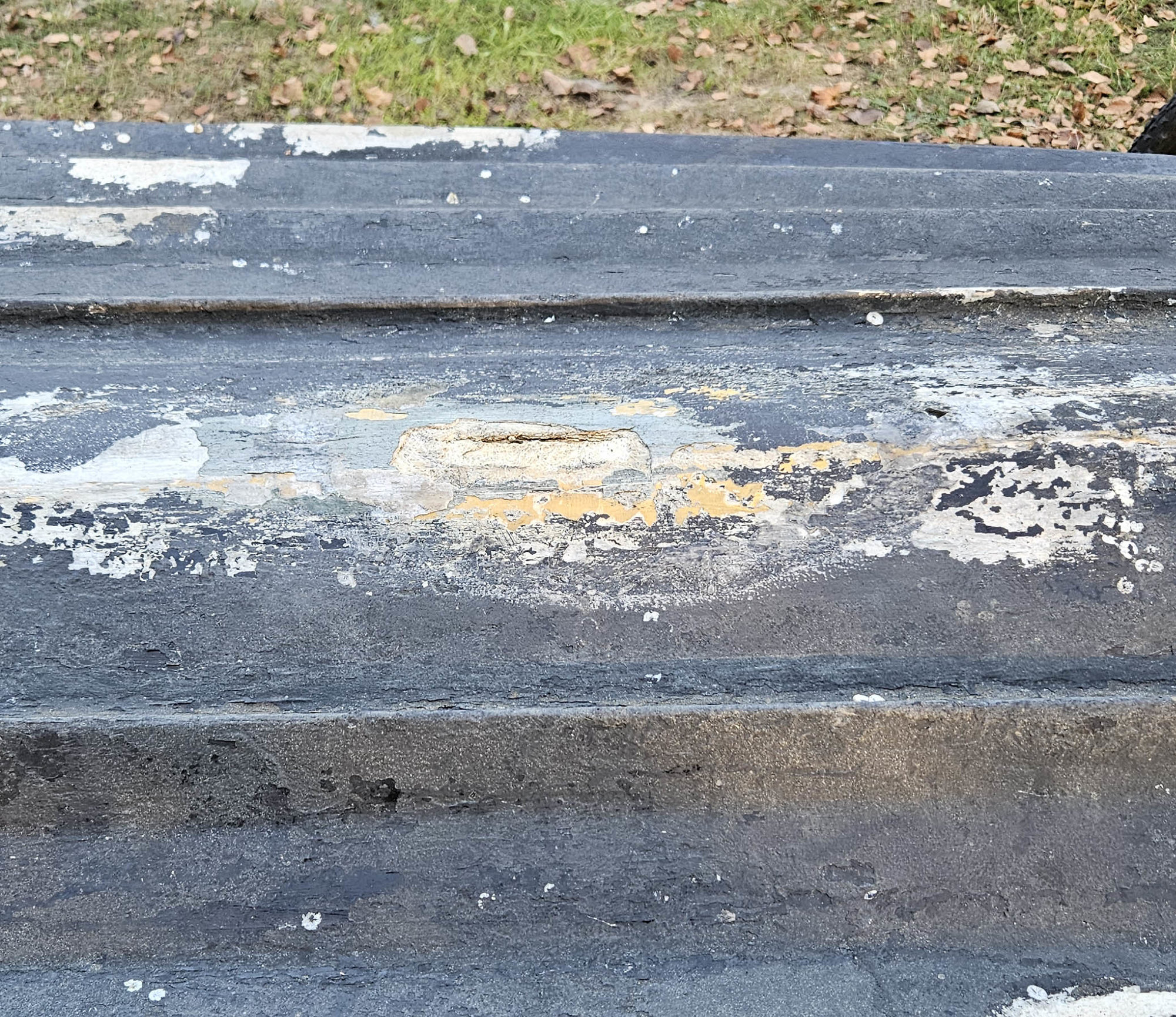

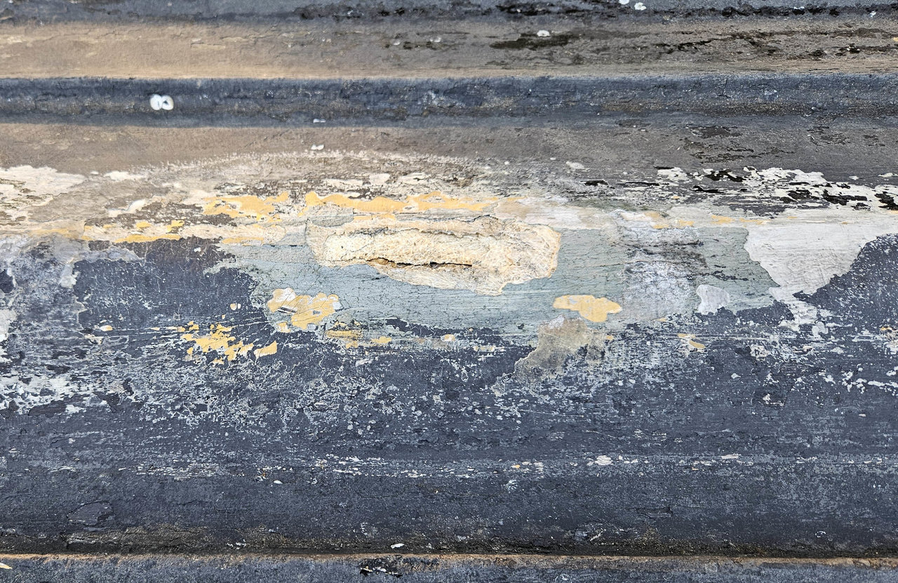

Tippler69 2 Postad 19 September , 2024 Hej. Tog upp båten förra året och såg att det var hål i botten mitt på kölen. Tänkte det skulle vara skoj att ge mig på att laga detta, har jag tänkt rätt om jag gör på detta sätt? Alternativ 1: 1. Slipa ner ordentligt så det inte finns något löst i och en 5cm utanför skadan. 2. Tvätta ordentligt rent med aceton. 3. Börja med polyester, sedan varva med matta och polyester och se till att använda rikligt med polyester och se till att alla luftbubblor är borta. 4. När allt är uppbyggt och slipat så går jag på med Gelcoat något lager för att sedan avsluta med topcoat (gelcoat med vax), eller skall jag istället använda epoxiprimer då den ändå skall bottenmålas sedan? Räcker det med epoxiprimer eleer blir det bättre med topcoat? Alternativ 2: 1. Slipa ner ordentligt så det inte finns något löst i och en 5cm utanför skadan. 2. Tvätta ordentligt rent med aceton. 3. Laga skadan med epoxispackel, frågan är om epoxispackel sitter kvar, har hört att polyester och epoxi inte riktigt fäster med varandra bra. Några funderingar? 4. När allt är uppbyggt och slipat så går jag på med Gelcoat något lager för att sedan avsluta med topcoat (gelcoat med vax), eller skall jag istället använda epoxiprimer då den ändå skall bottenmålas sedan? Räcker det med epoxiprimer eleer blir det bättre med topcoat? Bifogar lite bilder på skadan: Dela detta inlägg Länk till inlägg Dela på andra webbplatser

Tippler69 2 Postad 19 September , 2024 (redigerade) 1 hour ago, Rascal said: Har du koll på vad det är för material i ditt skrov? Jag har en Terhi 440 och den är inte gjord i glasfiber så det krävs specialgrejer för lagning. Hörde detta också, men vad jag kan se så är botten iaf gjord med glasfibermatta, men hörde att Terhi båtar vanligen är i ABS plast, men då borde det inte vara glasfibermatta eller? Tittar man på den översta bilden så ser man att det är glasfibermatta, eller kan det vara glasfibermatta och ABS plast? Redigerad 19 September , 2024 av Tippler69 Dela detta inlägg Länk till inlägg Dela på andra webbplatser
excel319 629 Postad 19 September , 2024 Vad jag vet har Theri bara tillverkat båtar i ABS. KAn det möjligen vara en gammal skada som lagats och som nu kommit fram? Repsats Dela detta inlägg Länk till inlägg Dela på andra webbplatser
Tippler69 2 Postad 19 September , 2024 1 hour ago, excel319 said: Vad jag vet har Theri bara tillverkat båtar i ABS. KAn det möjligen vara en gammal skada som lagats och som nu kommit fram? Repsats Hmm, blir lite osäker på om isf hela botten har blivit reparerad, när jag tittar igenom hela kölen under så är det glasfibermatta på alla ställen. Kan glasfibermatta användas tillsammans med ABS? Dela detta inlägg Länk till inlägg Dela på andra webbplatser
