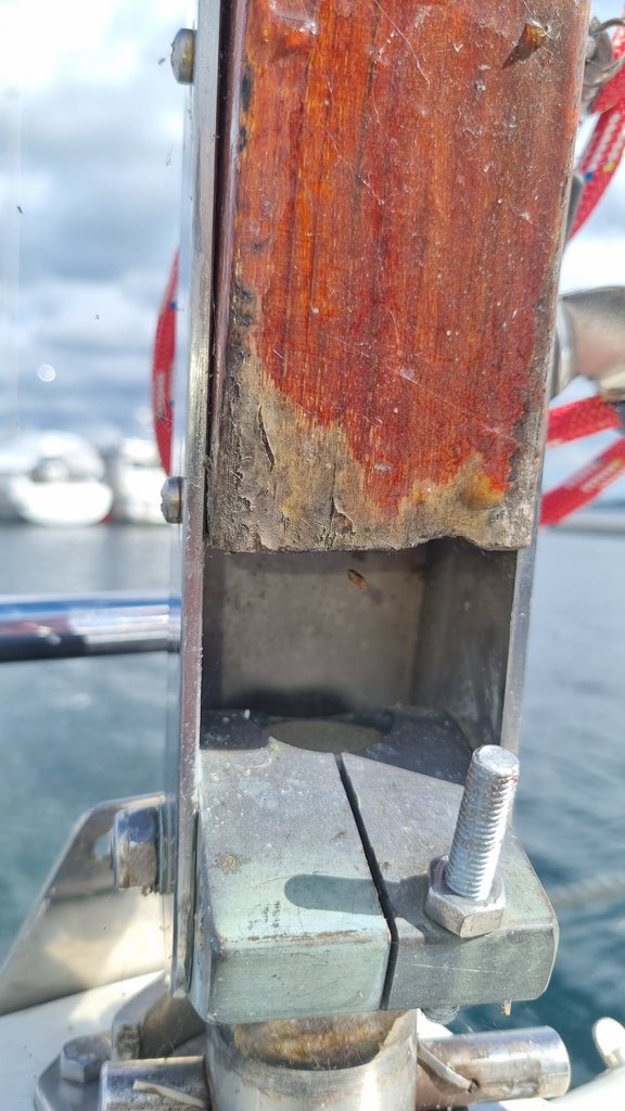

memp 4 Postad 25 Augusti , 2024 Hej, Vad kan jag använda för material för att fylla igen skruvhål och grop i trä (skrapskada)? Jag vill också ta bort lacken, slipa och lacka igen på hela rorkulten när jag har fyllt igen skruvhål och lagat gropen. Mvh,Maria Dela detta inlägg Länk till inlägg Dela på andra webbplatser

memp 4 Postad 5 September , 2024 2 timmar sedan skrev Peter_K: Det är inte alltid toppen att laga med en plugg som har ådrorna på annan ledd än materialet man lagar. Det finns risk att man får sprickor i det lagade materialet pga fuktrörelser som naturligt uppstår i träet om ådringen går på tvärs. Hej,vad rekommenderar du för att laga borrhål som finns t.ex till autopilot och förläggare? Vilken lack rekommenderar du till rorkulten? Tack på förhand, Mvh, Maria Dela detta inlägg Länk till inlägg Dela på andra webbplatser
Peter_K 4 390 Postad 5 September , 2024 6 minuter sedan skrev memp: Hej,vad rekommenderar du för att laga borrhål som finns t.ex till autopilot och förläggare? Vilken lack rekommenderar du till rorkulten? Tack på förhand, Mvh, Maria Är det ett litet skruvhål; slipdamm blandad med epoxy som redan föreslagits. Är det ett större hål, en teakplugg typ sådan här, https://www.biltema.se/bat/teakdetaljer/teakpluggar/teakpluggar-20-st-2000020287?gad_source=1&gbraid=0AAAAADowiYidiBzuvNjrrYuSkv8Sk-DIg&gclid=EAIaIQobChMI78_vwdOriAMVpFmRBR1TxzgnEAQYASABEgKuIPD_BwE Jag rekommenderar en bättre enkomponentslack av polyuretan-typ, det finns massa olika fabrikat. Dela detta inlägg Länk till inlägg Dela på andra webbplatser
