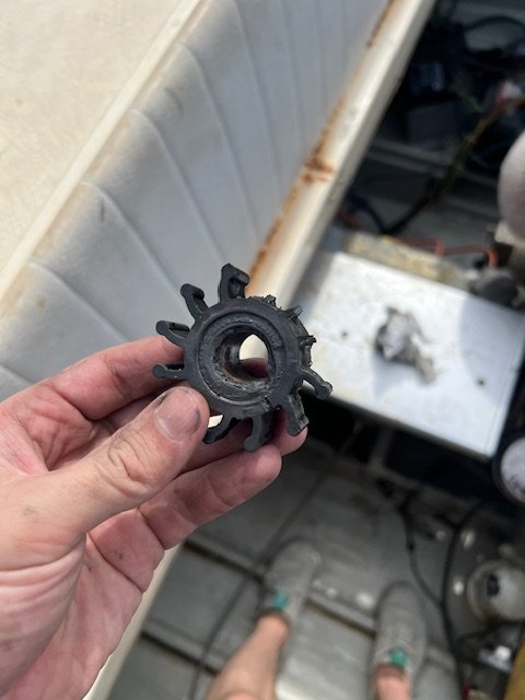

Postit 0 Postad 16 Juli , 2024 Hej! Som alla andra här inne med en AQ170 (sjövattenkyld) så har jag värmeproblem. Tyvärr så är jag inte särskilt begåvad när det gäller motorer och tyvärr så ligger båten i sjön utan möjlighet att ta upp den. Båten är köpt den här säsongen (Sunseeker DC 23 - 1978) Motorn går varm, jag bytte impellern som behövde bytas då halva av den var borta. Men det känns spontant som att dessa impellerbitar sitter någonstans? - Innan jag bytte impeller så kändes det på vattenintaget som att de fort blev varmt. (Se bild) - Nu när jag bytt impeller så känns rören svala/kalla. (Den snurrar också, har dubbelkollat det) - Jag har läst att det kan vara termostaten också, men jag hittar ingen. - Ser också att en tom slang går ut till drevet, och ser ut som man gjort någon by-pass, ska det vara så? (se bild) Jag har också kopparrör överallt, bör jag byta dessa till slang kanske? Hur demonterar jag allt för att se över resterande kylsystem? Dela detta inlägg Länk till inlägg Dela på andra webbplatser
sanktanna 285 Postad 16 Juli , 2024 Hej. Välkommen till maringuiden. Gummibitarna sitter troligtvis i oljekylaren och då blir det dålig fart på vattnet. Termostaten sitter under ett termostathus längst fram på cylinderlocket. By-pass ska vara så. Finns ingen anledning att byta ut kopparrören. Finns det ett sjövattenfilter? Ingemar Dela detta inlägg Länk till inlägg Dela på andra webbplatser

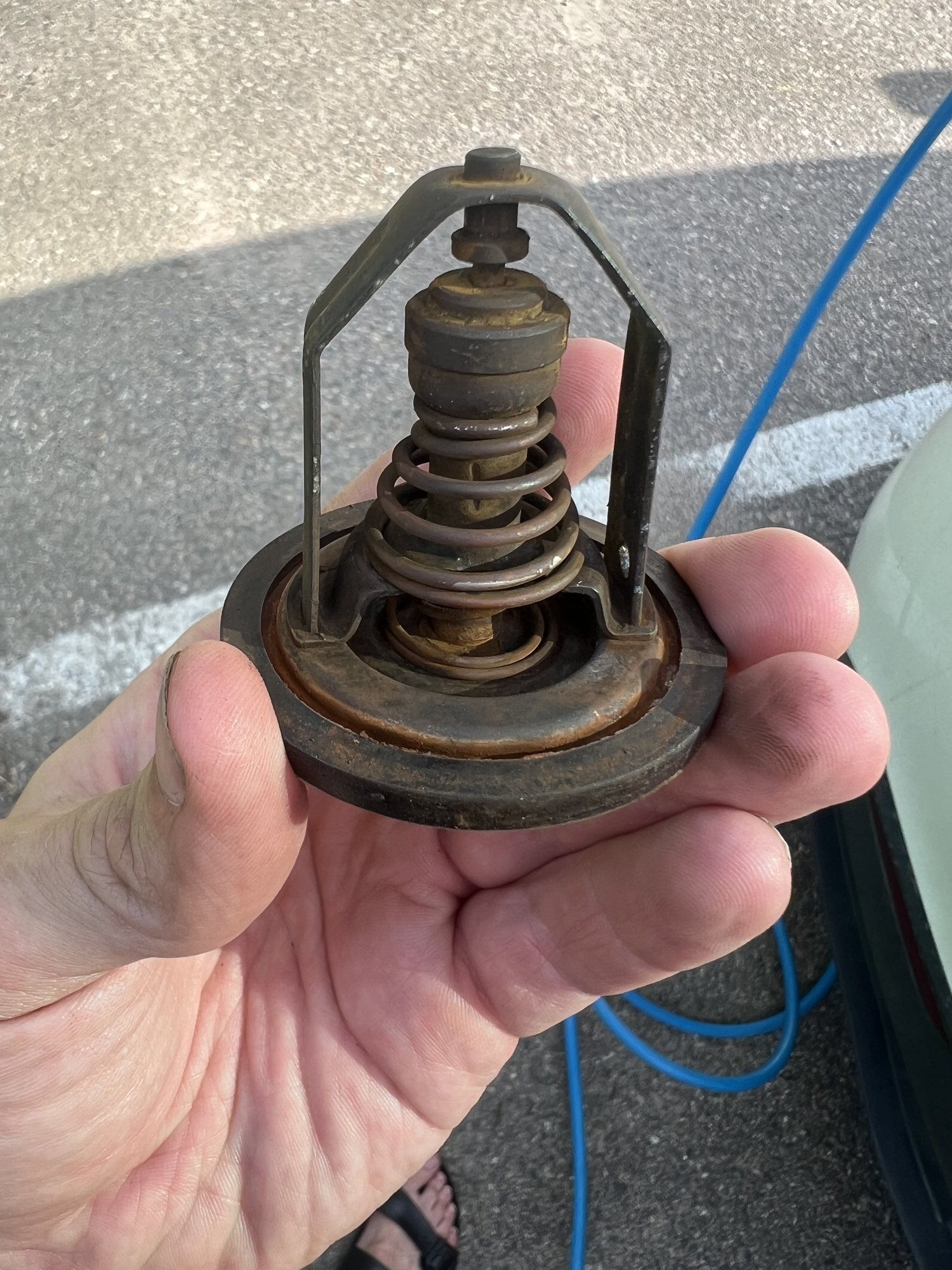

Postit 0 Postad 20 Juli , 2024 Hej på er alla. Här kommer en liten uppdatering. Efter att ha lagat läckaget och kikat i kröken där allt såg bra ut så tog jag bort termostathuset och fördelarhuset. Det fanns lite skit i fördelarhuset, men jag tog också bort termostaten och satte igång båten. Då funkade allt!! Så imorgon blir det ny termostat. Dela detta inlägg Länk till inlägg Dela på andra webbplatser
