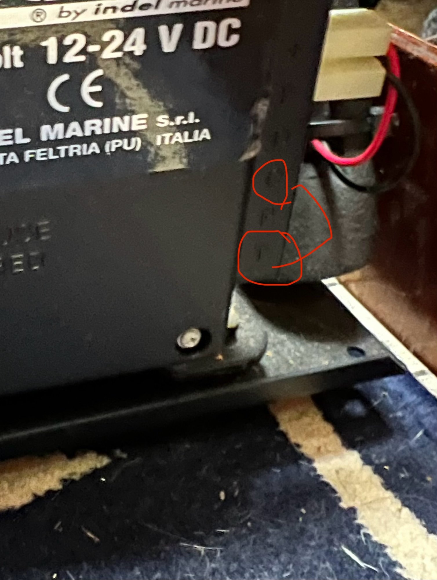

Jag har en kyl i båten, en Isotherm CR36, inbyggnadskyl med draglåda. Den har fungerat felfritt i många år men nu upptäckte jag att den inte kyler längre.
Har försökt felsöka lite själv och det verkar vara kompressorn som inte startar. Batteriet har rätt spänning (kopplat till landström) och fläkten till kylen går igång men inte kompressorn. Har testat att överbrygga termostaten som jag läst vissa tips om men den startar inte ändå.
Är det något ni tror går att fixa och har ni idéer på mer grejer jag kan prova själv?
Annars vet ni någon i Stockholmsområdet som skulle kunna fixa något sådant hyfsat snabbt?
IMG_4567.HEIC IMG_4568.HEIC IMG_4570.HEIC
Är du 100 på att du byglade rätt?  Testa annars bygla direkt på termostaten (ta bort plastkåpan)
"Kontrollera att elektronikenheten får tillräckligt med ström och spänning och kontrollera säkringen. Kontrollera att den inre belysningen fungerar och att kompressorn matas med ström. Kontrollera kablar, kabelskor och kontakter. Kontrollera att batteriet laddas korrekt. Kontrollera termostaten: Bygla T - C med separat kabel. Om kompressorn inte startar handlar det troligen om ett elektronikfel. Byt ut elektroniken. Om kompressorn inte startar med byglingen är termostaten trasig. Byt ut termostaten."
Annars verkar det som du får byta ut elektroniken =(
https://www.hjertmans.se/sv/produkt/varme-kyla/kylskap/kylboxstillbehor/elektronik-danfoss-sv-bd35-50?srsltid=AfmBOorcXgeYMeC5cA1oCF6aBT6yWxHEglesHlqKIqX75k-NAHKHv5FGEag
Rätt spänning in om kondensorfläkten går (cut out c:a 10,5 V cut in c:a 11,5V).
Byglat C och T och fortfarande ingen drift då kan det vara fel på termistorn (överhettningsskydd) annars är det elektronikenheten som gett upp.
Jag har aldrig gjort det förut men tror jag fick till det rätt. Testade på två sätt. Dels drog jag ut kabelskorna på termostaten på bilden och kopplade ihop dom med en sladd, inget hände. Sen drog jag ut sladdarna som går till termostaten från elektronikdelen och drog en sladd direkt mellan C och T istället, inget hände. Har jag gjort rätt tror du?
Hur säker kan man vara på att det är elektronikdelen som är paj o inte själva kompressorn? Någon som gjort ett liknande byte och fått positivt resultat?
IMG_4566.HEIC
50 minuter sedan skrev NW355:
Vart hittar man termistorn och hur kan man felsöka den?
Japp!
Samma fel hos mig, jag såg tusenlapparna försvinna i horisonten.
Jag fick också tips om att bygla vid elektronikenheten. Men det visade sig att det var en lätt oxidering på kontaktstiften på elektronikenhetens andra sida, där anslutningarna till kompressorn sitter.
Efter litet skrapande med en liten kniv fick jag stiften rena och sedan var allt frid och fröjd.
Så kolla det först innan du springer iväg och köper en ny elektronikenhet.
