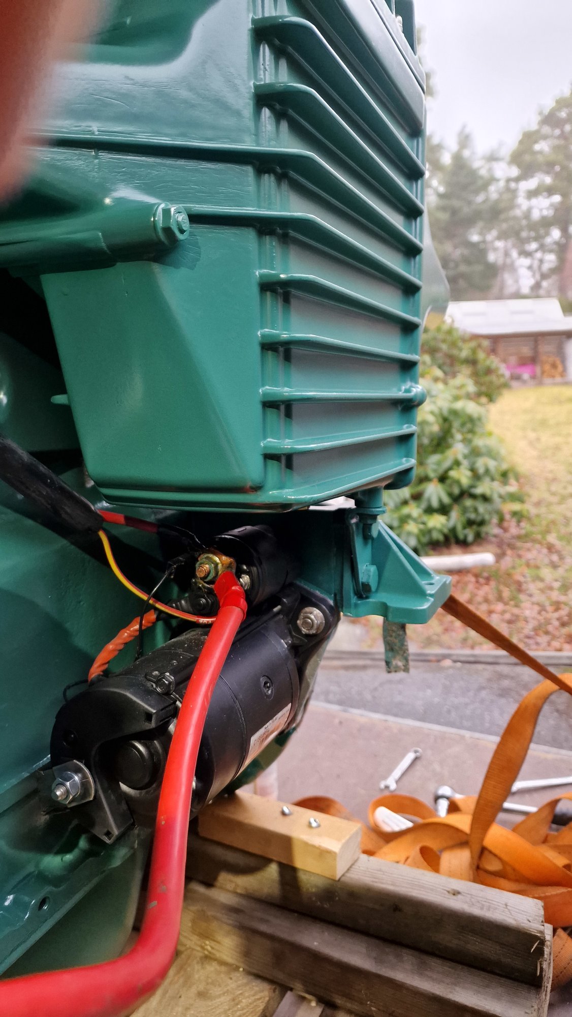

Jag har den mindre startmotorn, tror jag?
På bilderna ser du skruvarna
Bild 2
Sedan är det en bult under till höger.

Inte så svårt när den står på pall, värre i ett trångt maskinrum, s k garderobs montage. Låt intercoolern sitta kvar.
Inre nedre flänsmuttern nås med förlängare, som nämnts tidigare.

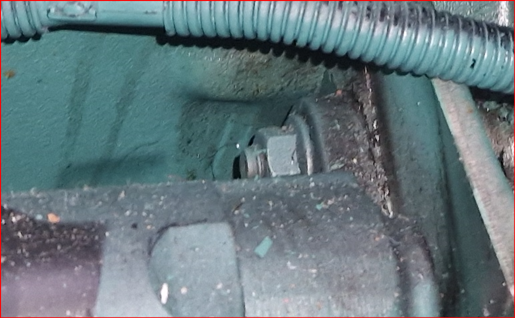

Om maskinen är en AD41B eller KAD44P, placerade i normala service anpassade motorrum, med startmotor Valeo D9R , så fixade jag det .
Har inget minne av att jag använt specialverktyg , men vet hur lätt en intercooler plockas bort på dessa maskiner . Hur det ser ut på AD30 serien eller AD40 vet jag inte. Valeo:s startmotorer på 40-300 har jag sällan varit ute för att det blir problem med.
Bifogar bild på KAD44(A)-P, den svårtillgängliga flänsmuttern( intercoolern avlyft).
Rätt verktyg , typ en fjäderförlängare som vi använder i svåra lägen i industrin, kan underlätta och kanske hindra att andra delar behöver demonteras.

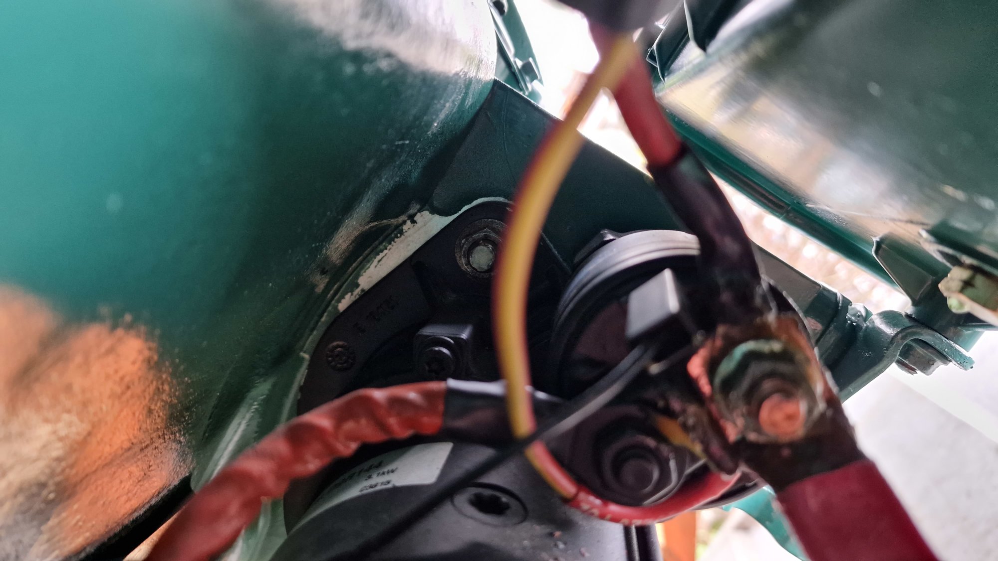

Har testat den: verkade funka. Efter lite omsorg. Monterade in. Klick. Beställde en ny. Klick. Monterade in den gamla. Körde med extra jord (startkabel mellan batteri minus och motorblock) samt hjälpstartare (100 ah). Klick. Har en batterifördelare (1, 1+2, 2). Har ett startbatteri plus två förbrukning som sitter parallellkopplade. Har provat dra runt motorn, typ en centimeter...så den kan ju inte ha gett upp tänker jag...men vet inte hur jag ska gå vidare i felsöket. PS! Testade gamla startmotorn när den var "servad" via ett vanligt bilbatteri och startkablar. Då funkade den. Men i båten på plats med alla batterier...är det bara klick.

Har du provat att koppla ström direkt på startmotorn, på kabeln som går från selenoiden och till startmotorn alterativt gamla varianten att bygla selenoiden med en kraftig skruvmejsel eller liknande. Det kan ju vara något fel i startkretsen eller dålig kontakt i selenoiden.
Undersök startreläet i svart boxen ovanpå motorns styrbord.
Om möjligt ta av rödgul kabel på solenoiden och mata flatstiftet med 12 v ifrån batterikablarna(35mm²) på solenoiden (var försiktig).
Funkar startmotorn då så har du problem uppströms med startreläet, kabelskarven (16 polig) eller tändningslåset.
Obs detta testas om batterierna och frånskiljarna är friska samt att startmotorn verkligen funkar och att motorn går att dra runt.
Minst 80Ah till AD41 startmotor, bör hjälpstartaren klara av . Vid osäkerhet prova sätt en startkabel på inkommande pluskabel 35mm² på solenoiden och slå andra änden av startkabeln mot kabeln som går till startmotorn(var försiktig).
