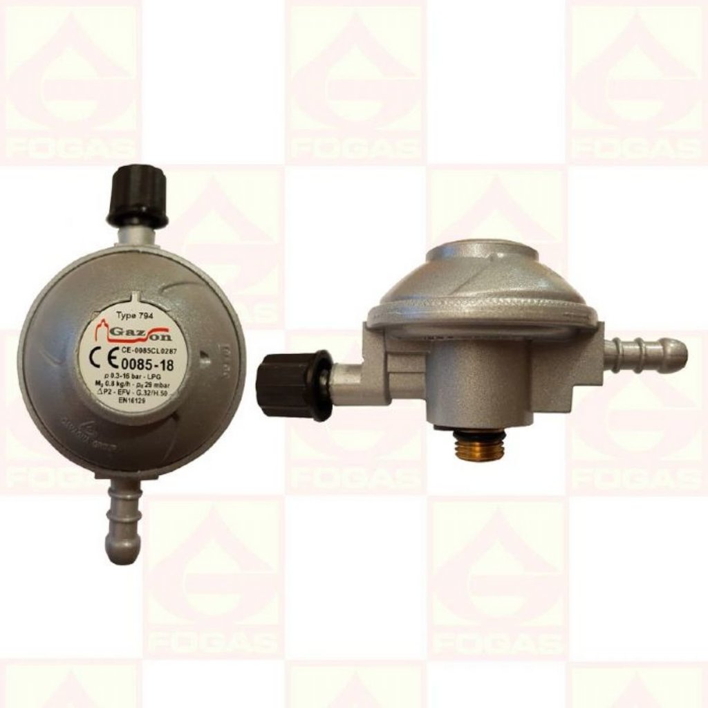

Ja, du måste byta reduceringsventil till en som kan gängas på en 2012-flaska.
2012-flaskan har ingen kran som du kan stänga av gasolen med. På reducerventilen till 2012 sitter avstängningskranen på reducerventilen. Reducerventilen med kran och gänga för 2012-flaska ser ut som nedan. Du lossar slangen från den befintliga reducerventilen och flyttar den till den nya. Om slangen är gammal så kan det vara klokt att passa på att byta hela slangen.
Bilden är hämtad från företaget Fogas som har mycket tillbehör till gasolinstallationer (och kunnande om gasol).
https://fogas.se/shop/1413---12-4130-reduceringsventil-29mbar/

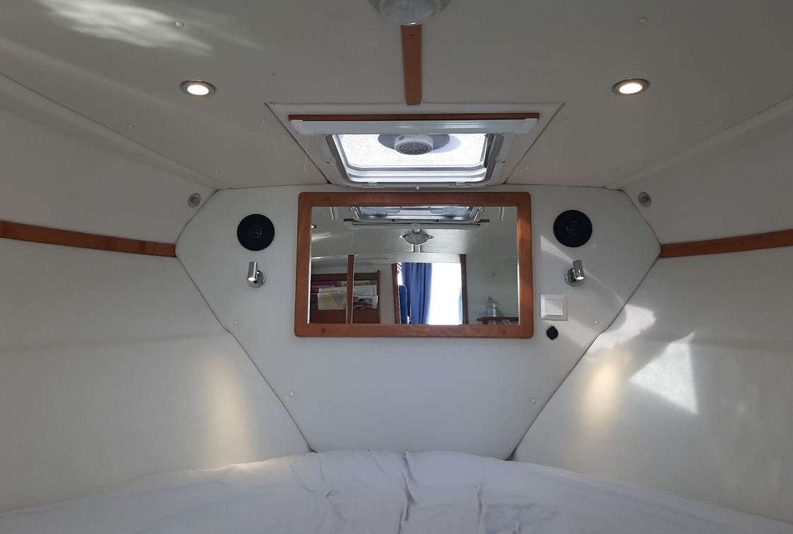

Tack, vad snällt av dig! Då passar jag på med en fråga till. Det borde finnas gömda skruvar som håller fast frontpanelen. Hur hittar man de? Vill demontera panelen utan att skada något eller lämna synliga märken.
På bilden syns de 5 skruvarna. Ett tips är att plocka ut högtalarna så blir hålen handtag .
Väggen måste dras utåt i nederkant för att komma under skyportens ram och sedan vikas ut på vänster(badbord) sida förbi teak skarvlisten.
Samtliga kablar kommer ifrån styrbord längst uppe emot taket och måste eventuellt klippas av i stripsen(på baksidan av frontväggen) så kabelhärvan blir en halv meter lång varpå väggen går att ställa på styrbord sida,
